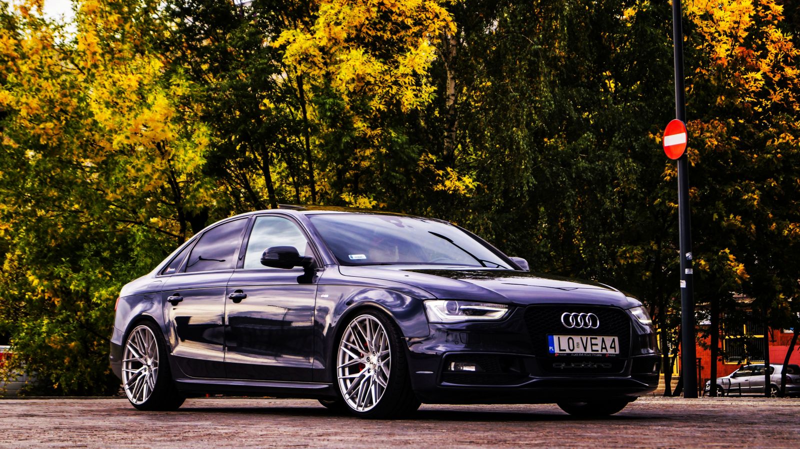

Siemanko mam pytanie. Podpowie ktoś czy felgi:
FELGEO.PL
Felgeo ➤ Felgi Aluminiowe 20'' 5x112 Wrath WF-3 G Tanie felgi dostępne od ręki Konkurencyjne ceny i...
 Wejdą bezproblemowo do A4 B8 Sedan 2013r.?
Jeżeli ktoś użytkował felgi tej firmy prosił bym o opinie. :)
Mile widziane fotki.
Edytowane przez Kordekk
Dodanie ?
Rozwiązane przez Hugo
Jak znacznie obniżysz auto to wejdą. Dodatkowo pierścienie centrujące do wrzucenia.
Miałem dokładnie takie same parametry felg
Dzięki za odpowiedź. Dlaczego trzeba obniżyć auto?
  • Rozwiązanie
Ponieważ bez obniżenia będą koła wystawały poza obrys auta.
