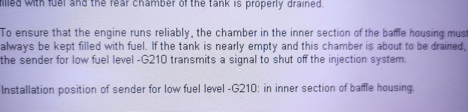

Generalnie V-ki miały dodatkowy czujnik poziomu w baku ( G210)

Niestety wiązka nie pasuje do budy żeby ją wpiąć , czy ucięcie i przelutowanie wtyków z wiązki afn'a do Arj będzie możliwa ?
Poniżej jeszcze zdj gniazd w aucie
