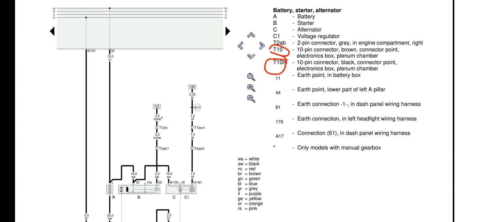

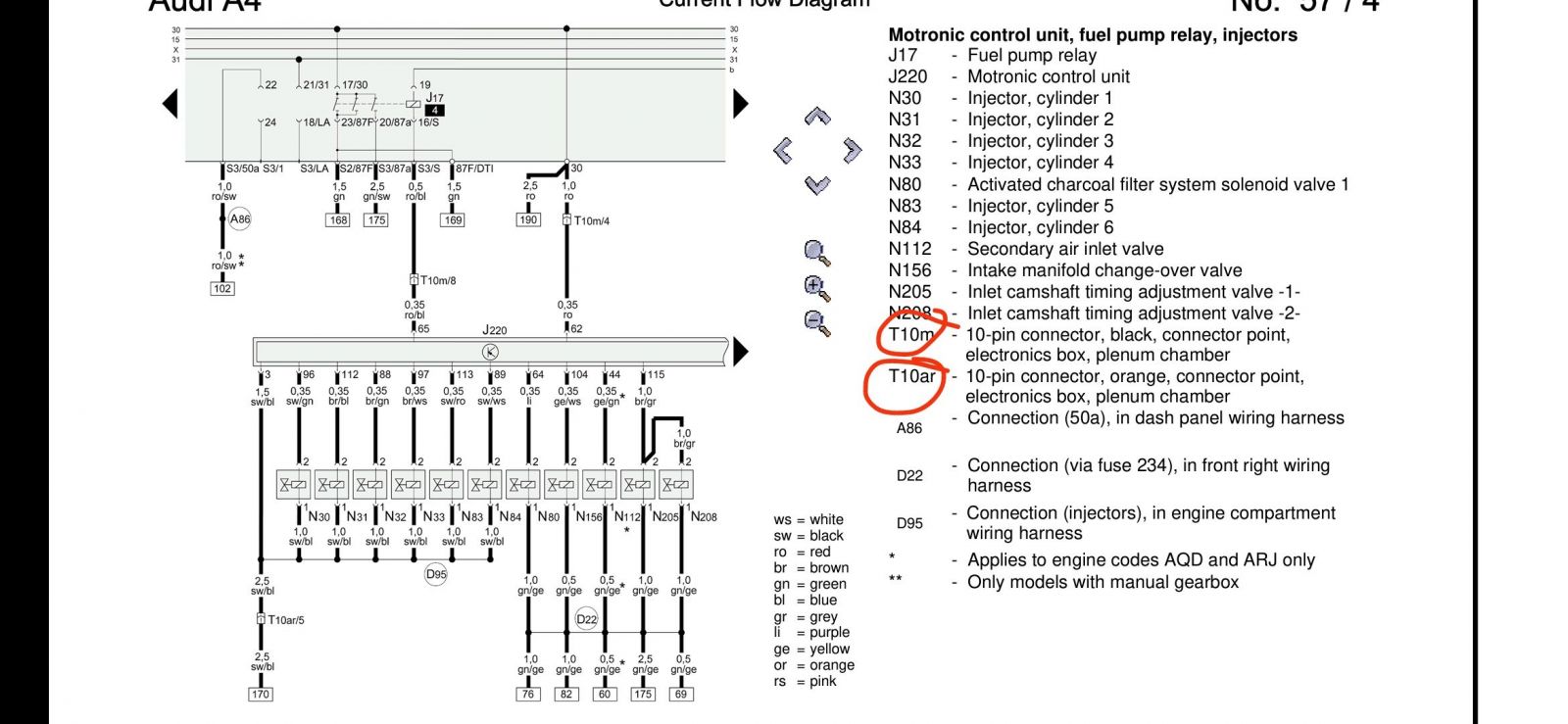

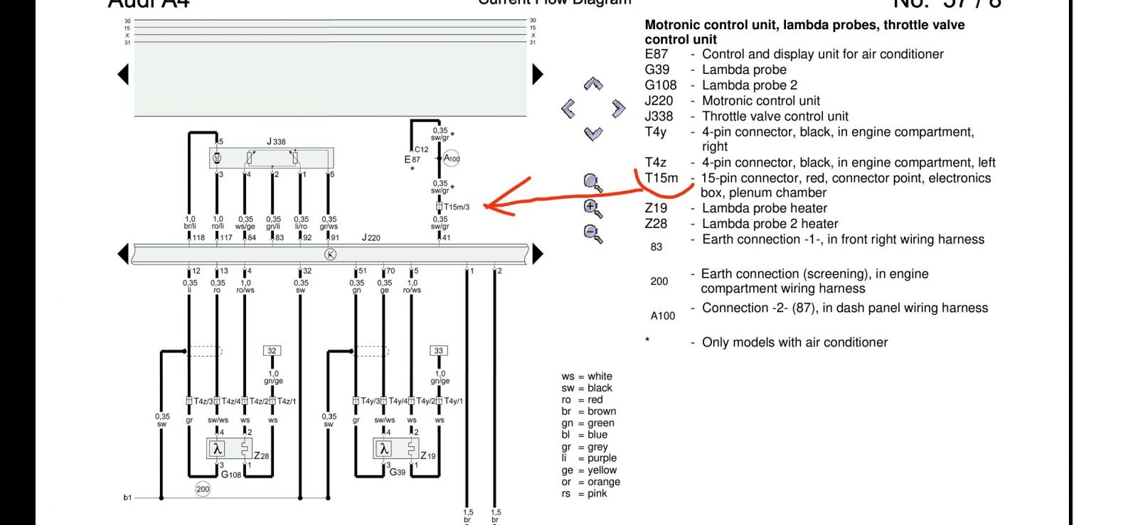

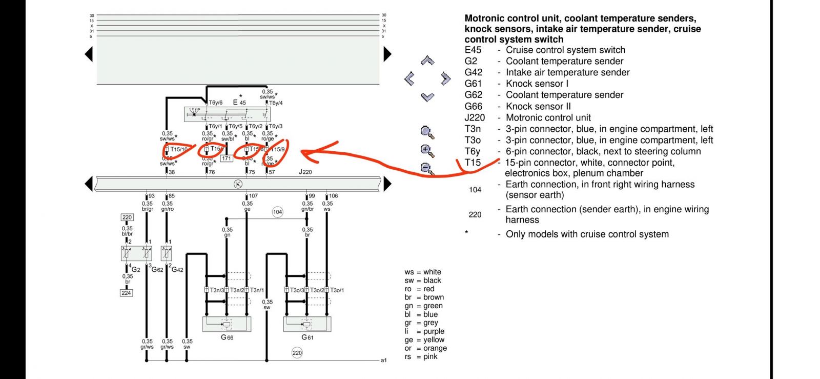

W innym temacie przecież wrzuciłem Ci schemat i te wtyczki są opisane...
Np.:
