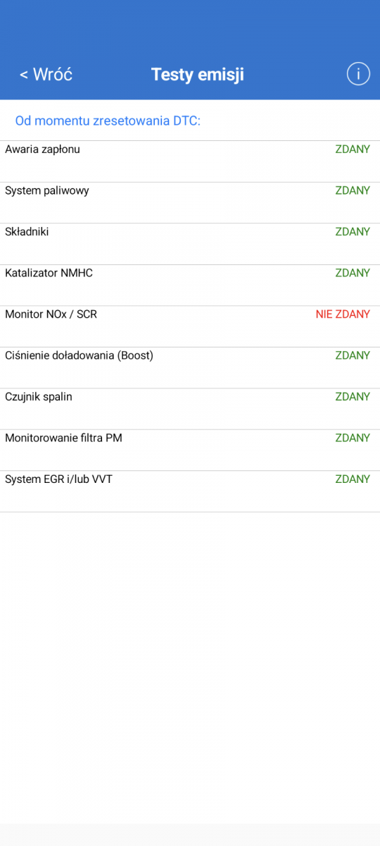

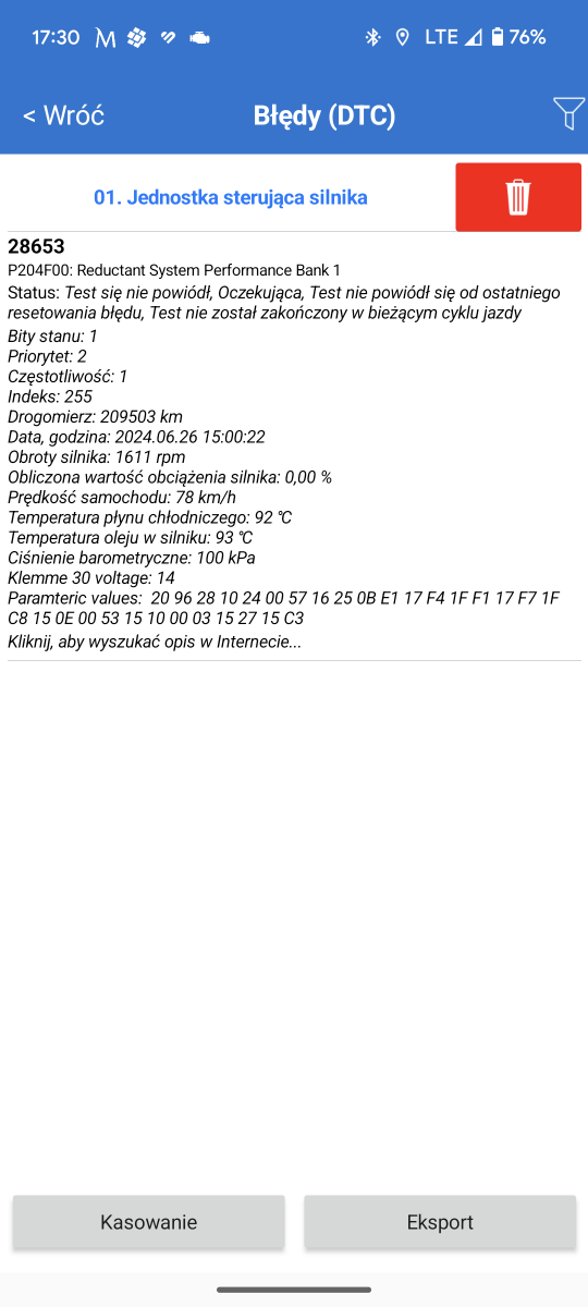

Po zeskanowaniu taki błąd i wciąż info o stanie adblue powyżej 80%. Jakoś nie uwierzyłem.

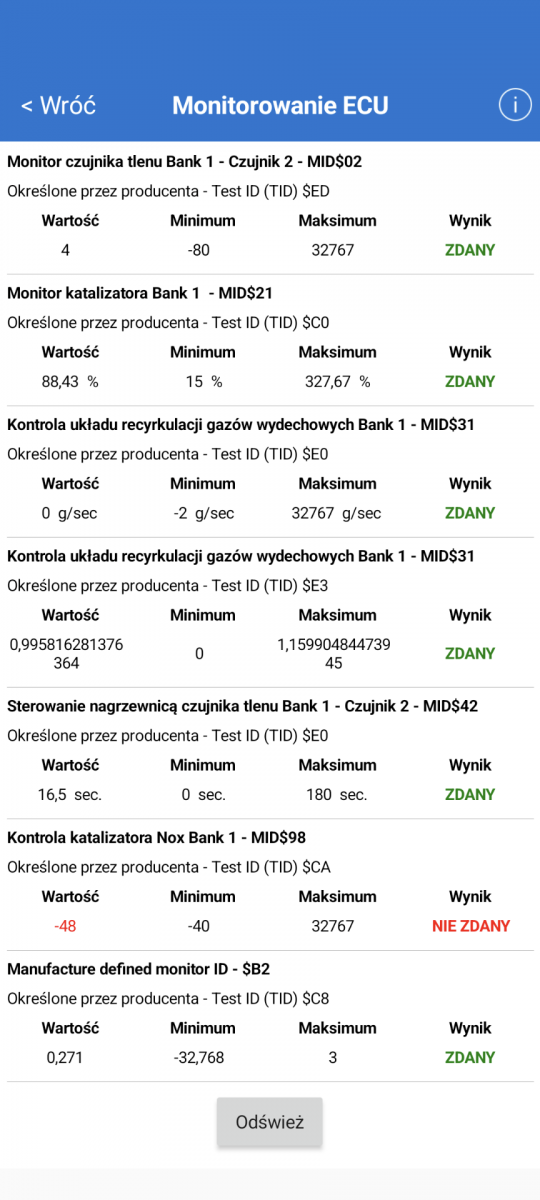

Następnego dnia wizyta na Shellu i uzupełnienie płynu adblue. Wlałem 15 l. Jazda próbna, a komunikat wciąż świeci. W międzyczasie zeskanowałem sobie stan testów wykonywanych okresowo przez pojazd. Zaznaczony test nie był zakończony, a nie znałem jego interwału kilometrowego.
Po jakimś czasie. Kilka krótkich przejażdżek  w sumie około 50 km. Licznik odliczania unieruchomienia pojazdu z 1000km zmienił wskaz na 950km, a kilka kilometrów dalej błąd samoistnie zgasł. Ponownie zeskanowałem by podejrzeć testy okresowe.

Dodałem 10l AdBlue, później jeszcze 8l do full, licznik zszedł najpierw  na 950km, później 900 po czym dolalłem dodatkowe 8l, czujnik Nox podczas jazdy działa, pokazuje 50-100ppm bez obciążenia, 500-1000ppm jak mocno dociskam.

Co do Car scanner jest tam parametr informujący o poziomie Adblue, ale działa to słabo bo pokazuje info tylko że odczynnika jest powyżej 80%. U mnie wskazywało powyżej 80% przed dolaniem 15l. Wyczytałem że poziom jest ustalany za pomocą czujnika ultra dźwiękowego. Vcds daję możliwość dokładnego odczytu. Kto ogarnia niech podpowie koledze gdzie szukać. W moim przypadku po 2 miesiącach problem powrócił. Odliczanie pojawiało się i znikało samoczynnie. Obecnie wykodowałem możliwość unieruchomienia po usterce adblue. Wrócę do problemu po wakacjach. Nie ma jak unieruchomienie auta 1kkm od domu. Adblue działa, ale jego błędy nie blokują silnika.
