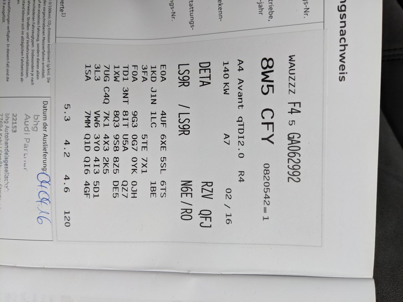

Witam,
Mam do wymiany dwie sprężyny na tylnej osi. Mam problem ze znalezieniem dokładnego oznaczenia oryginalnej sprężyny do tego zawieszenia. Udało mi się wyciągnąć podstawowe informacje z tabliczki:
1BE - zawieszenie sportowe
OYK - kategoria wagowa 10 - tylniej osi
Nie mam pojęcia jak z tych informacji uzyskać dokładny model sprężyny który powinienem kupić. Ktoś pomoże?
Rozwiązane przez Dev
  • Rozwiązanie
8W0 511 115 EQ
