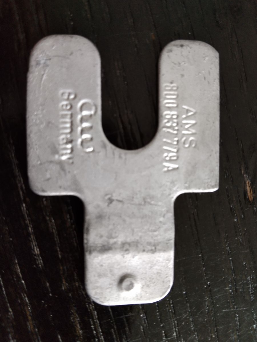

Witam. Wymieniałem dziś  prowadnice szyby od strony kierowcy. Podczas demontażu nie wiem skąd wypadła blaszka w kształcie "procy" o nr 8D0837779A. Moje pytanie co to za blaszka, do czego służy i gdzie powinna się znajdować? Szukałem w internecie jednak nic nie znalazłem. Zmontowałem całość bez tej blaszki i wszystko działa. Pozdrawiam.

Dzięki kolego. A możesz mi powiedzieć pod którą śrubą ta blaszka powinna być?

Numer 9
