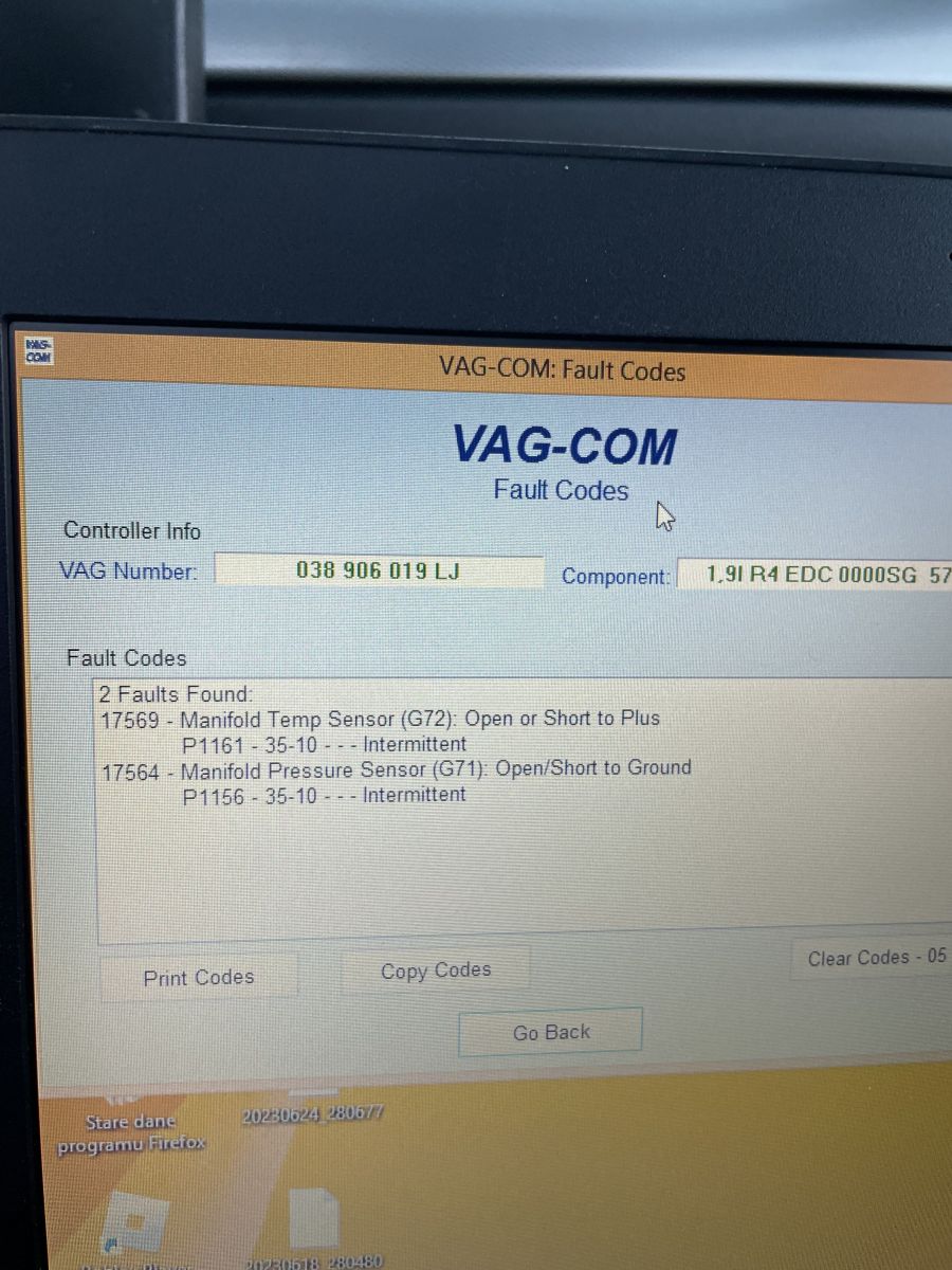

Dzis kolejna diagnostyka brak błędów związanych z egr oraz N18 lecz wskoczyły dwa błędy P1161 - czujnik temp oraz P1156 Map sensor g71 wykonałem test 3 grupy egr załączam poniżej proszę o pomoc bo sam nie wiem co wymieniać a nie chce wyrzucać pieniędzy w błoto. Z góry dziekuje za pomoc ? podciśnienia wężyki sprawdziłem jakiś czas temu ok
