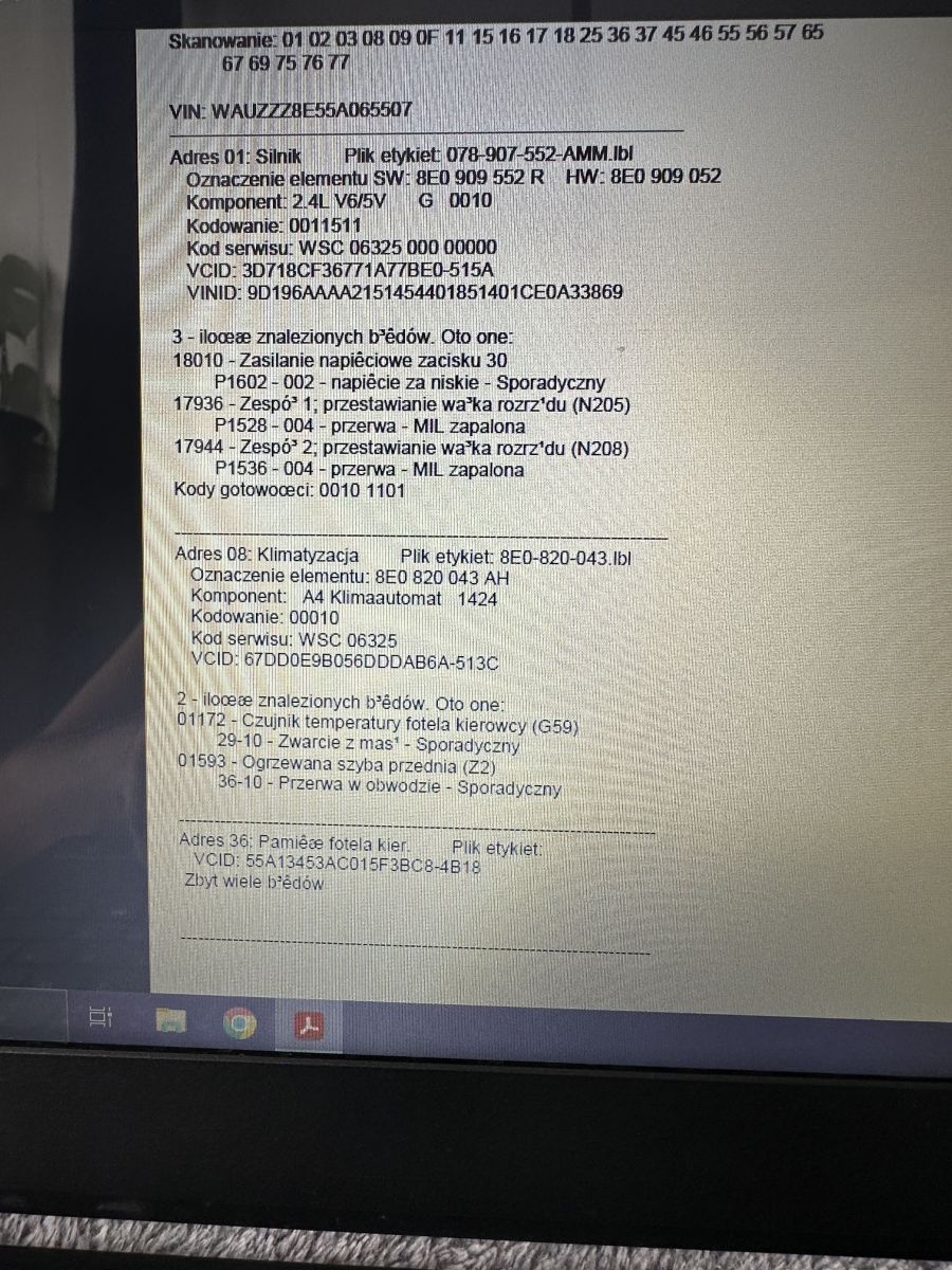

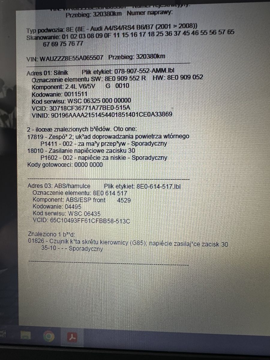

Witam. Mam problem z radiem. Po usunięciu błędów w aucie (Audi a4 b6) straciłem połączenie radia z Bluetooth w telefonie (tzn. telefon łączy się z radiem, ale gdy próbuje włączyć muzykę z telefonu, w radiu jest cisza). Dodam, że przed usunięciem błędów wszystko działało.
Hmmm, ciekawe, masz może logi przed i po usuwaniu?
Dodam że błędy tych czujników wałka rozrządu przed usuwaniem też nie było, a po usunięciu są
