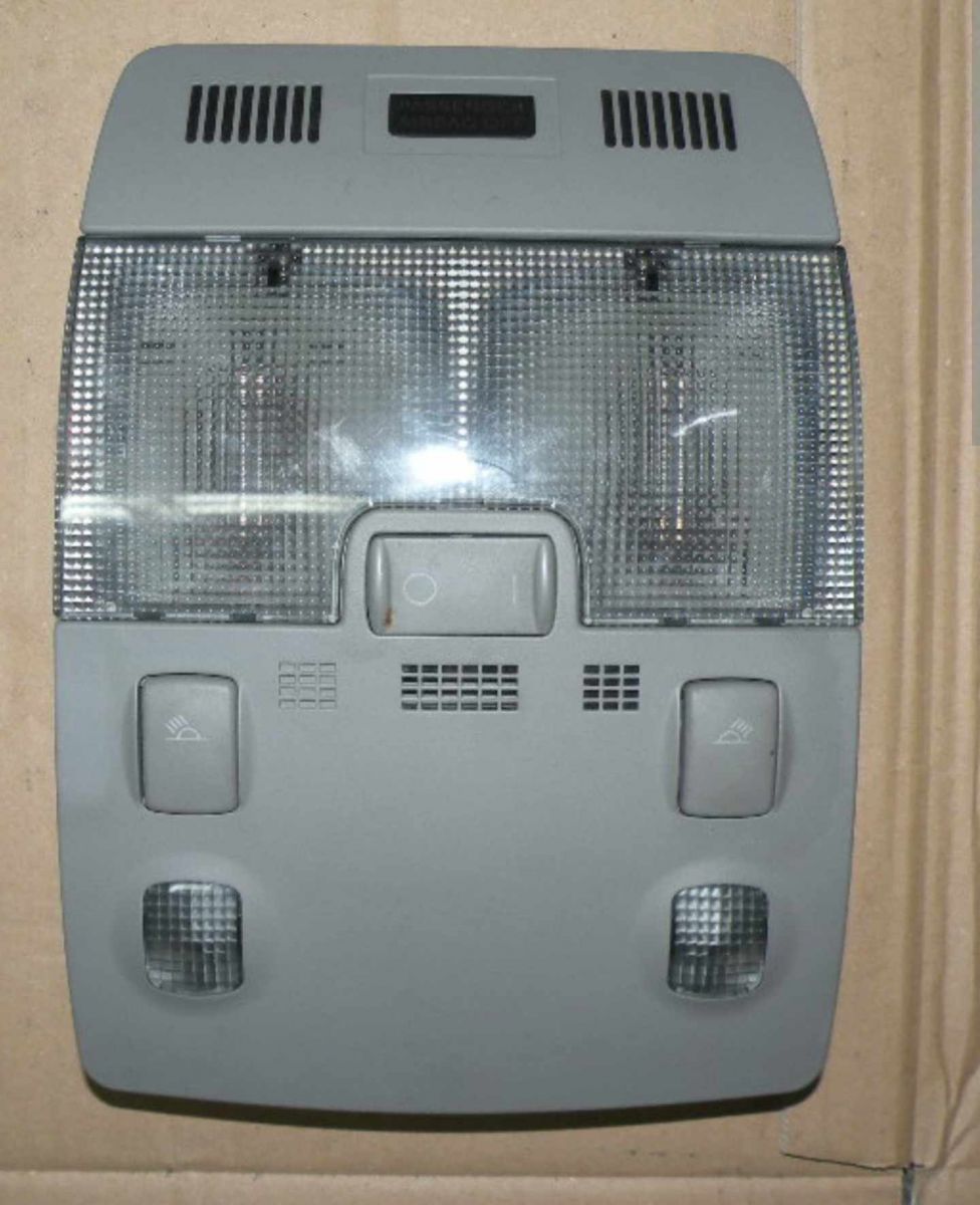

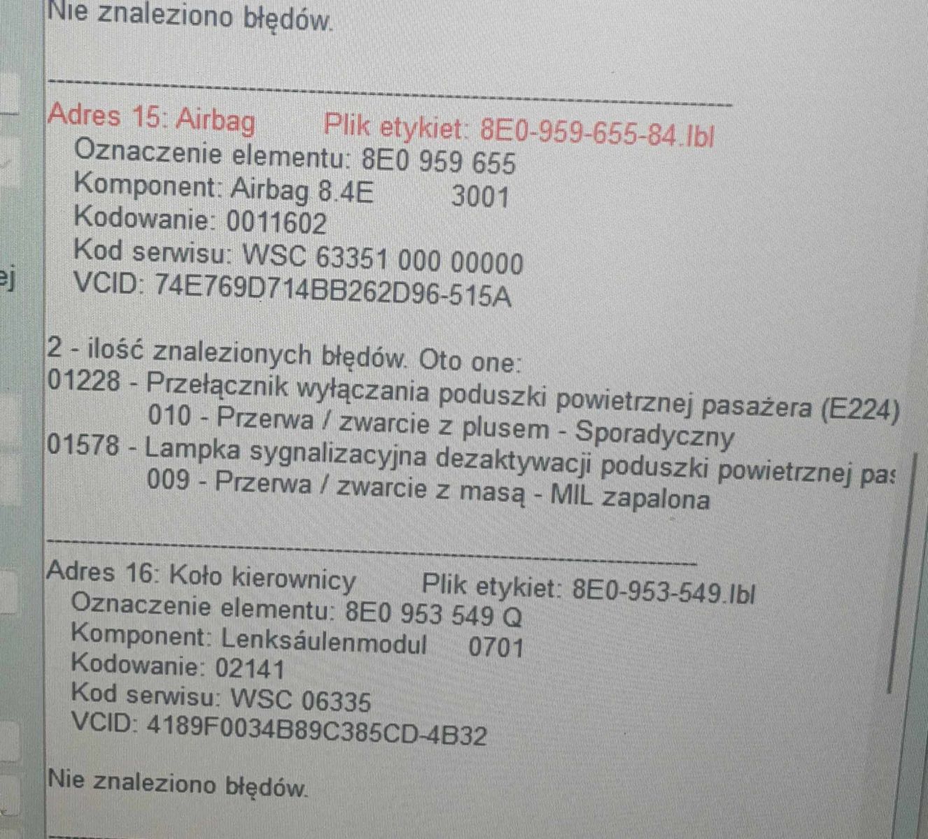

Cześć. Mam taki problem. Wymieniłem lampkę w podsufitce stara miała diody informujące, że poduszka pasażera jest włączona lub wyłączona.  W nowej lapie tego niema i w ten sposób powstał błąd. Czy jest jakaś opcja żeby wyłączyć to w vagu.  Lub jakiś inny sposób by to ogarnąć pozdrawiam.

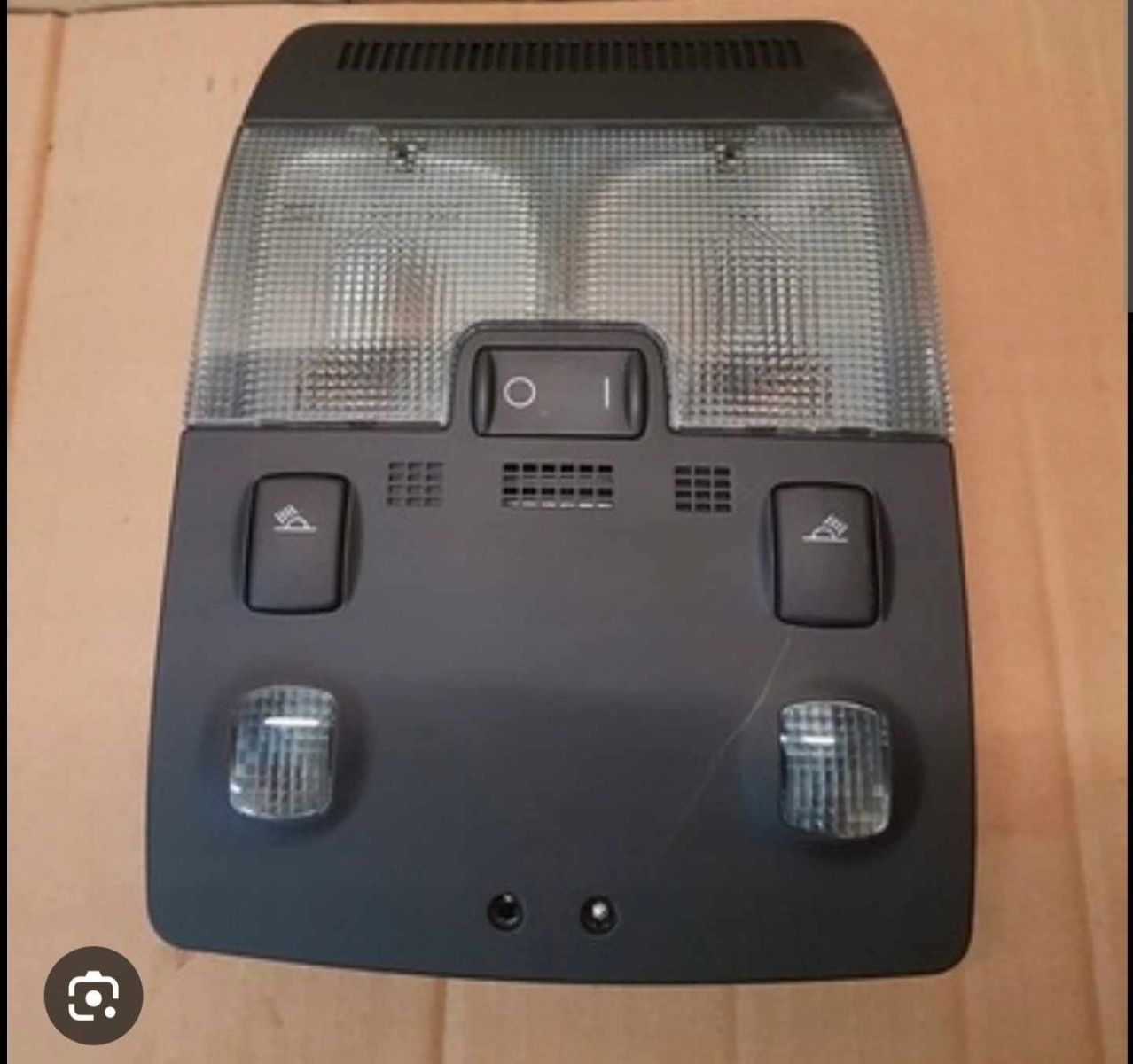

Pierwsza opcja:
Musisz przełożyć diodę od wyłączenia airbaga, wyciąć dziurę w lampce(ale nie będzie jej widać).
Możesz jeszcze przemalować panel na czarno i wtedy masz jak ori.
Druga opcja
Po prostu zmienić kodowanie sterownika airbag i wyłączyć wyłącznik airbag.
