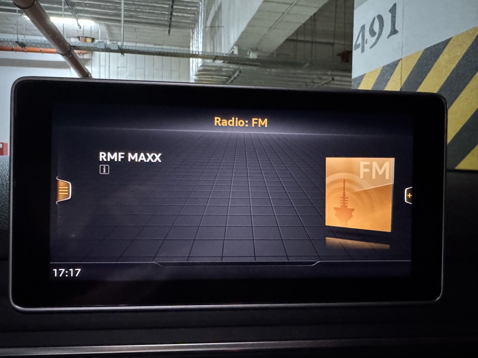

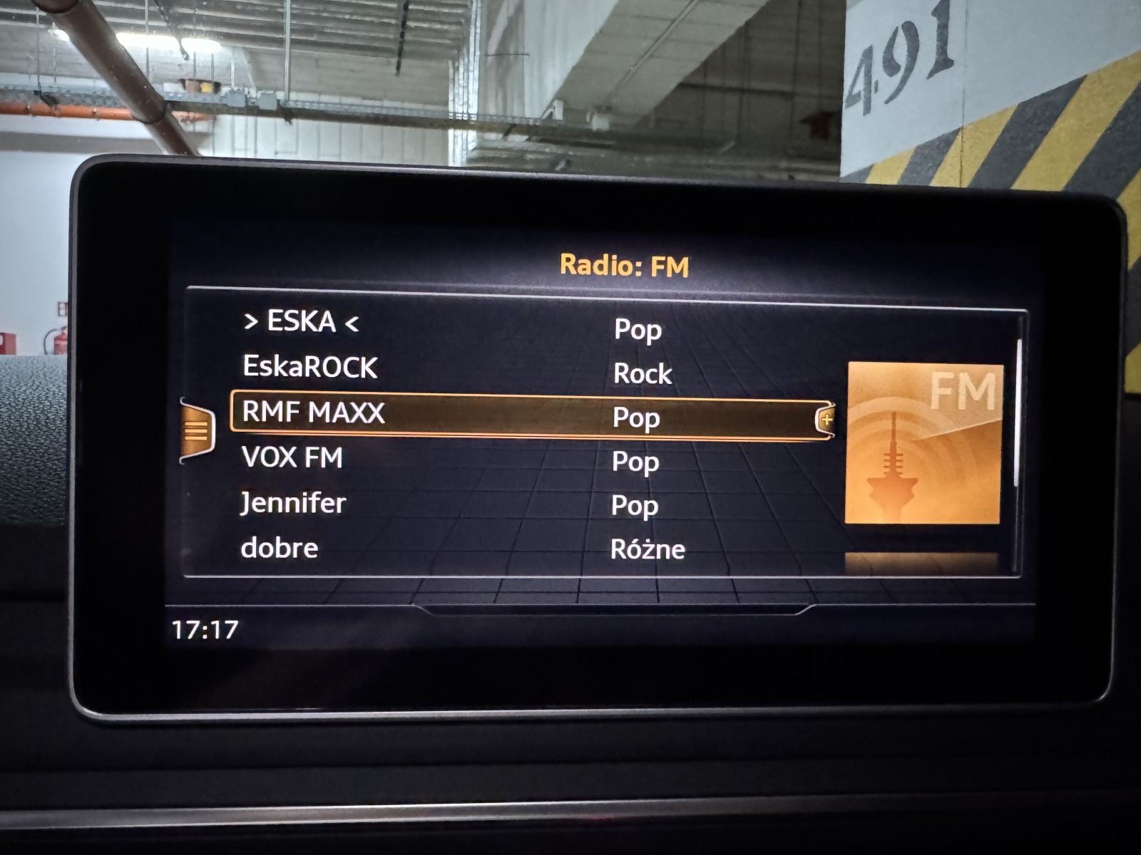

Hej,

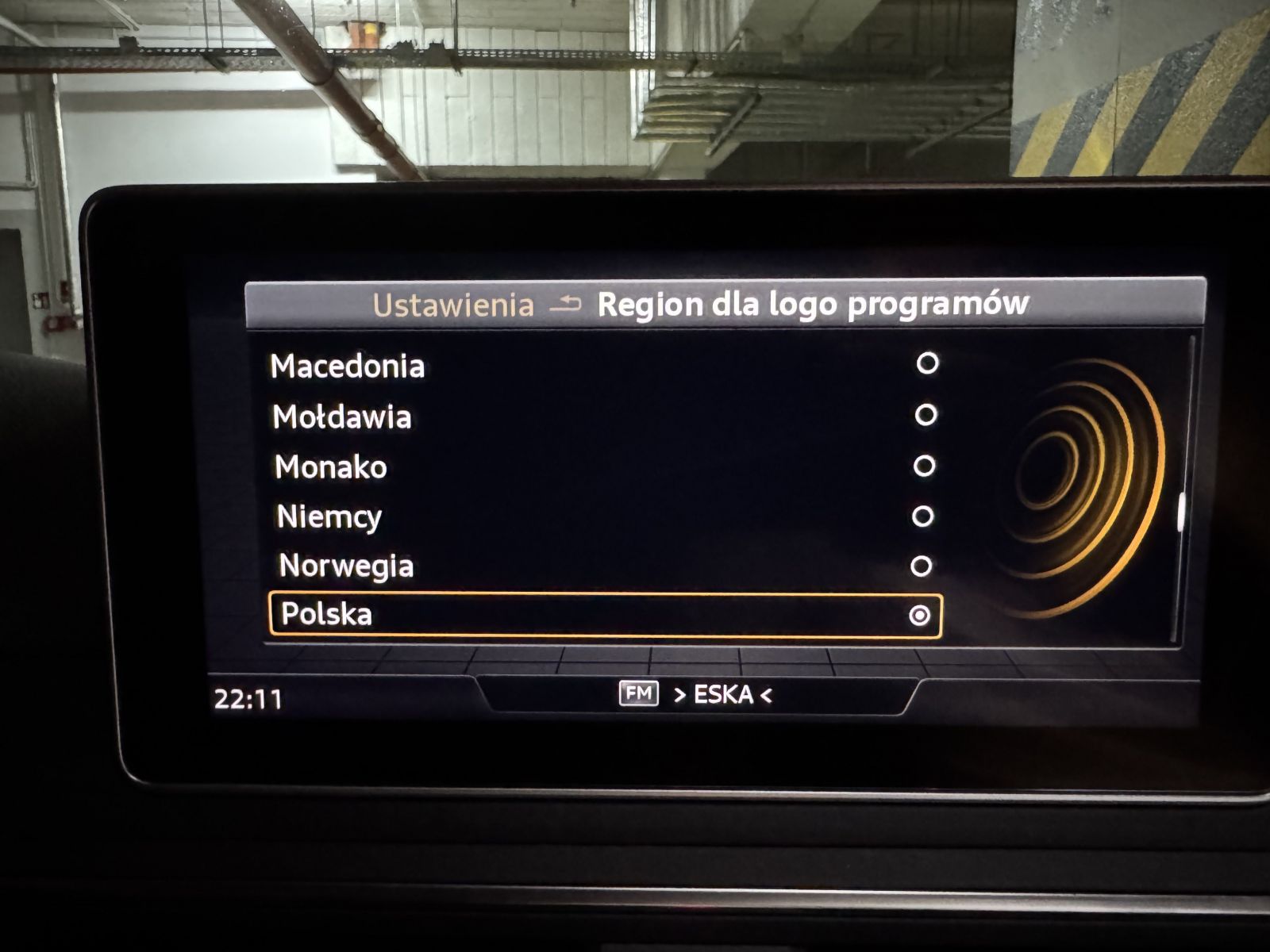

Posiadam Audi A4B9, jednostka MHI2Q, wersja oprogramowania: MHI2Q_ER_AUG22_P5092.
Auto zostało ściągnięte z USA, importer zrobił dla mnie konwersję, ale od tamtej pory nigdy nie były widoczne loga stacji radiowych.
Sprawdzałem za pomocą VCDS, wartość adaptacji w 5F dla IDE03471-ENG126993-Fahrzeugkonfiguration-Station_Logo_DB_Mode - wynosi 1.
Kiedyś, przy okazji wizyty w Mobilne Kodowanie Aut w Poznaniu, Filip, za pomocą M.I.B. próbował mi to poprawić, ale bez rezultatów.

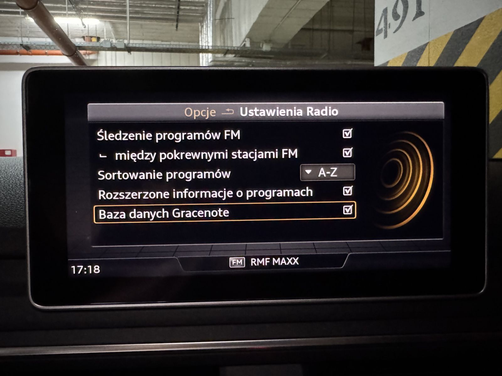

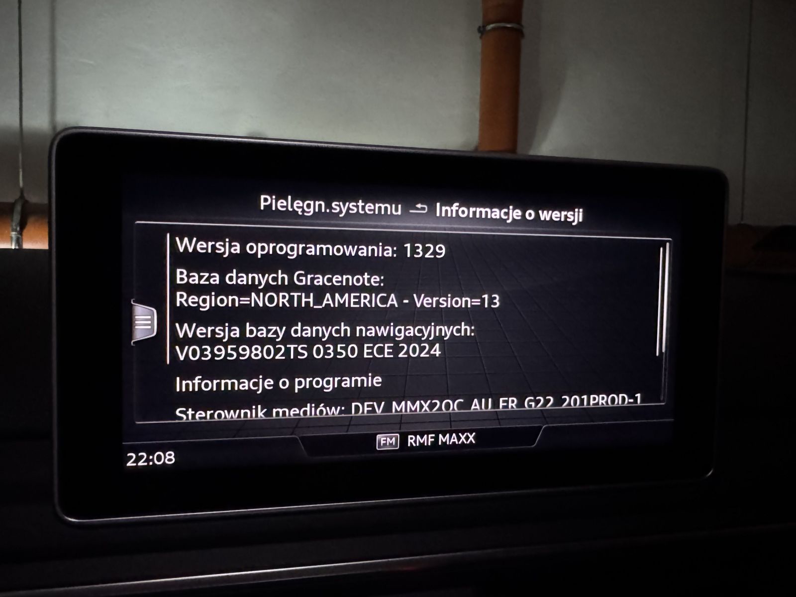

Z tego co widzę, baza Gracenote jest ustawiona na North America. Czy to może być jakiś problem w kontekście logotypów? Ona dotyczy tylko okładek albumów, tak?
Czy macie może jakieś pomysły od czego zacząć? Posiadam VCDS/VCP/ODIS/OBD11.
Dziękuje bardzo z góry i pozdrawiam.

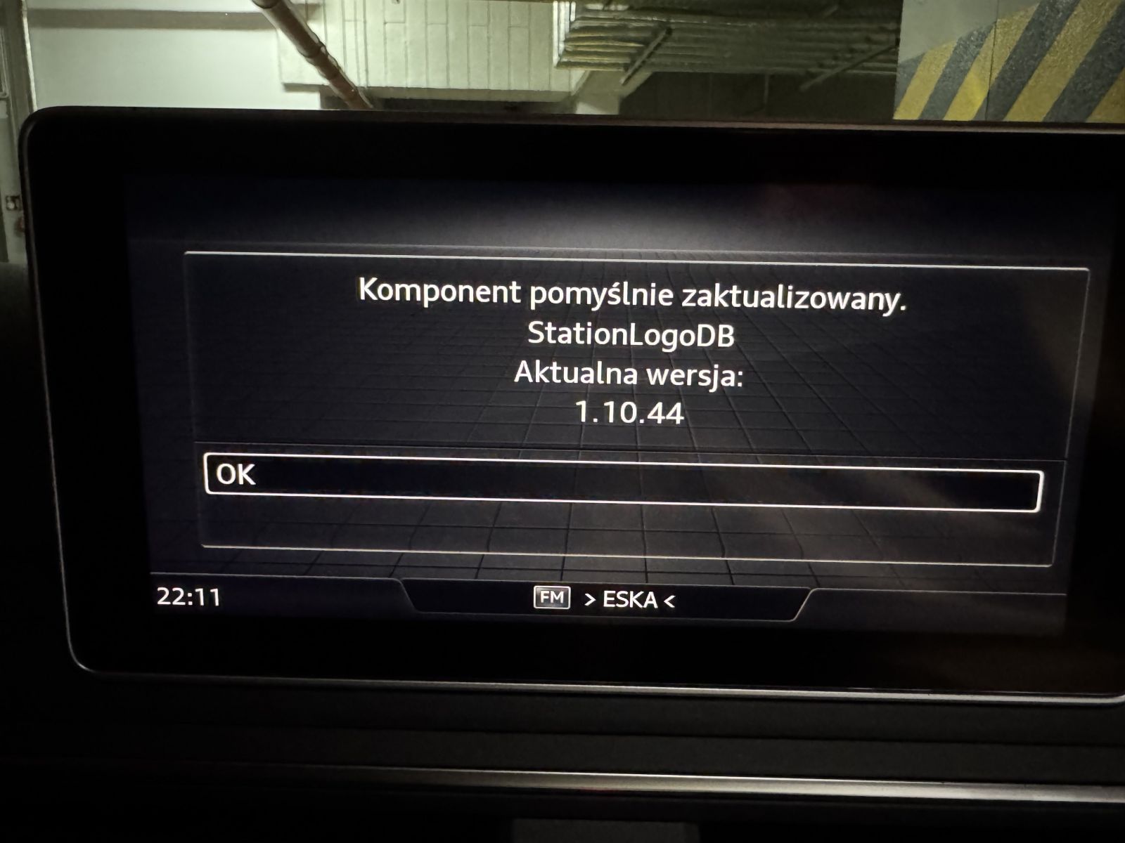

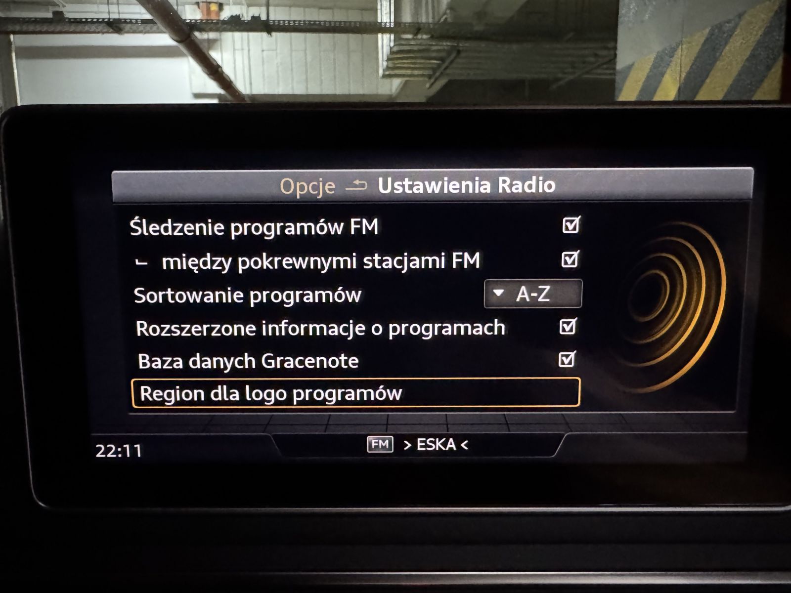

Co wczoraj zrobiłem, to wrzuciłem na kartę SD plik: MQB2_Europe_v1.10.44_for_converted_MIBs.7z i zainstalowałem. Nadal brak logotypów.
