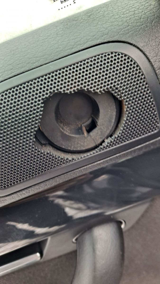

jest chyba tak jak pisałem wcześniej, tzn. fabrycznie miałeś zainstalowane niefabryczne radio. Masz wzmacniacz w bagażniku?? Pewnie nie - dlatego też nie masz wtyczki. Jesteś pewien, czy w ogóle masz głośniki z tyłu??
Tak brakuje wzmacniacza i suba tez nie ma w bagażniku nigdzie. Być może i głośników też nie ma, nie zaglądałem w drzwi dokładnie (nie wiedziałem, że A4 wychodziły również tylko z głośnikami na przód)

co do głosników - tak wyglada wysokotonowy - czy to atrapa? (tą dziurę w tej kratce to już zrobił poprzedni właściciel )
