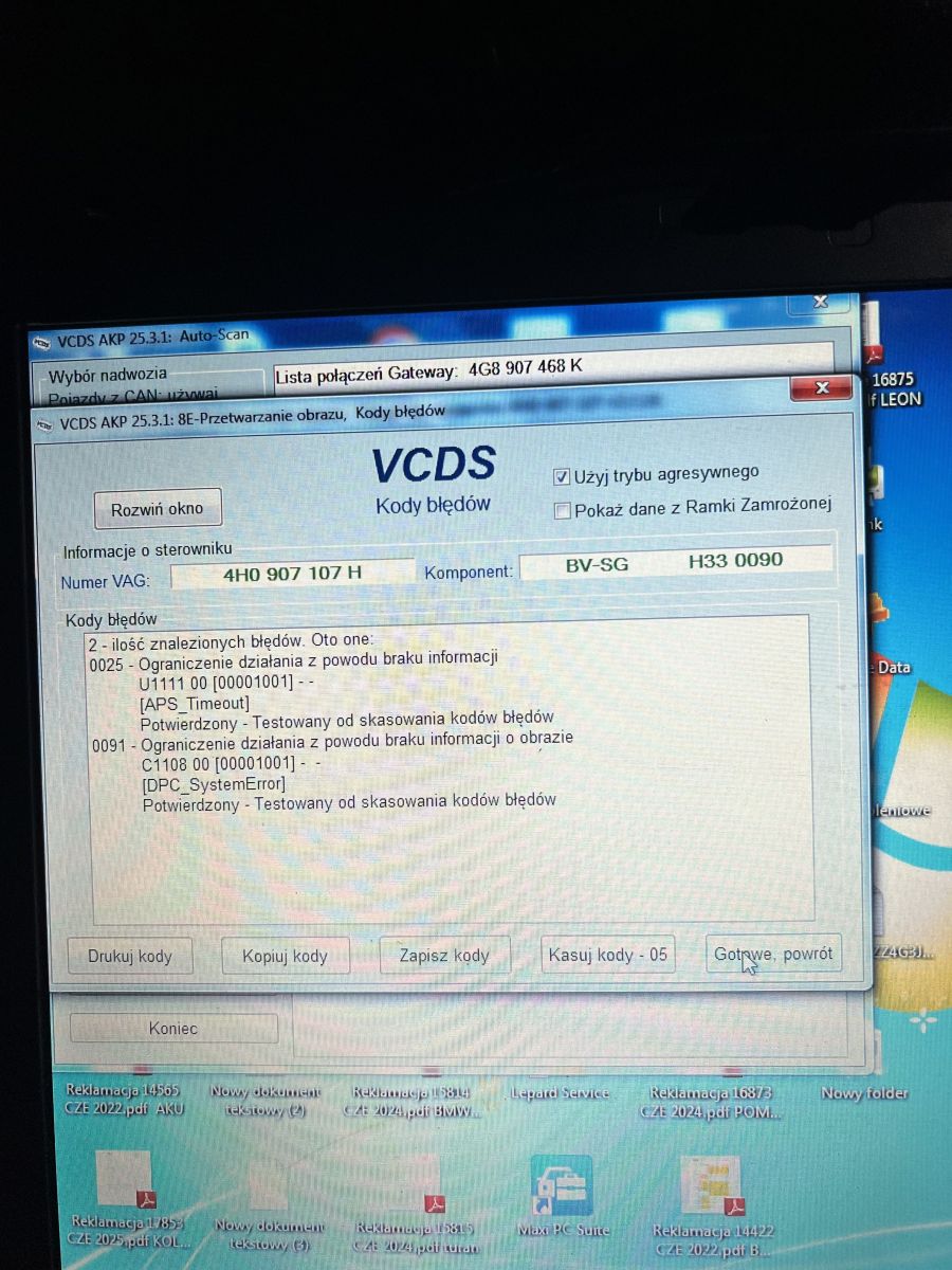

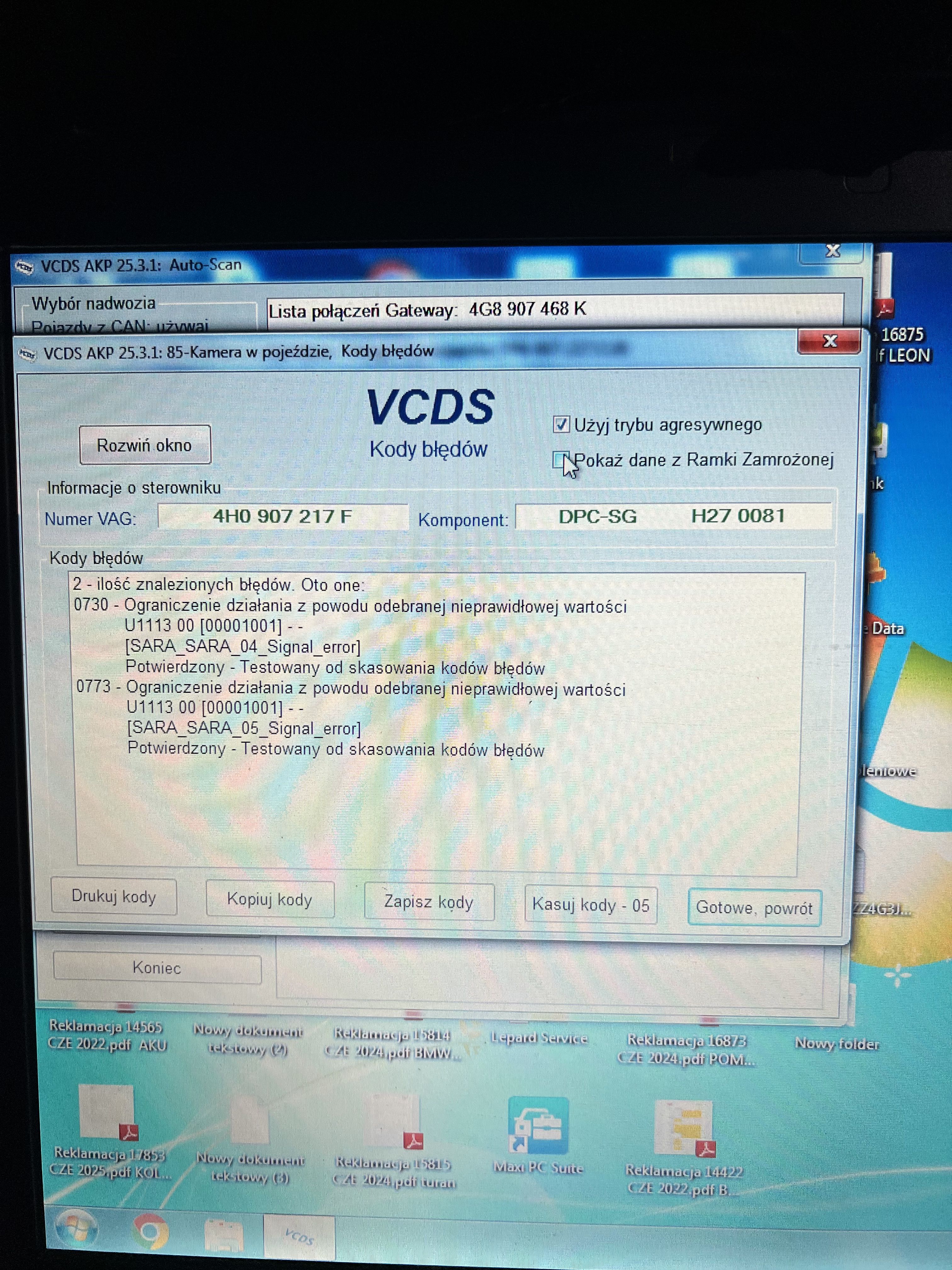

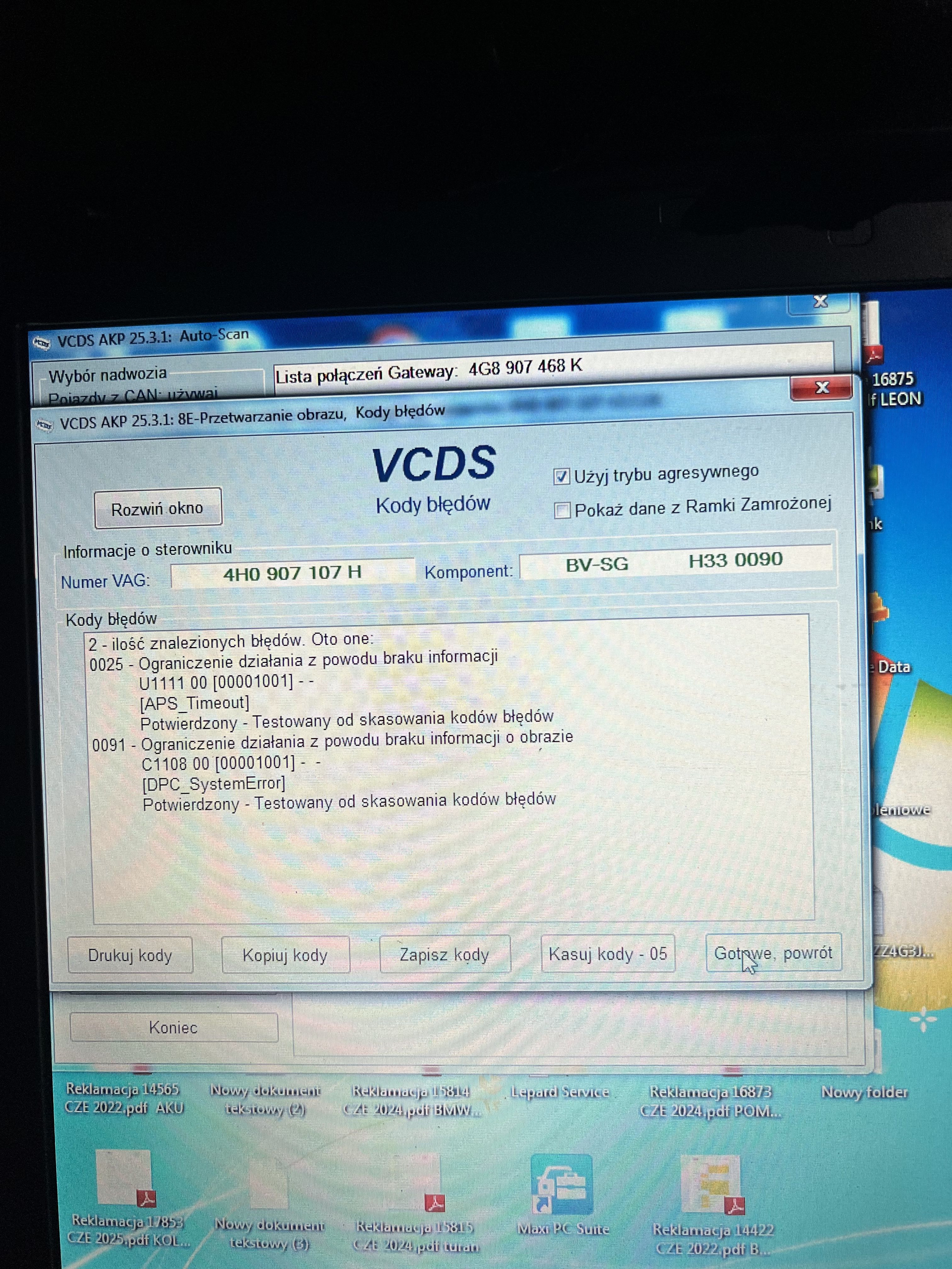

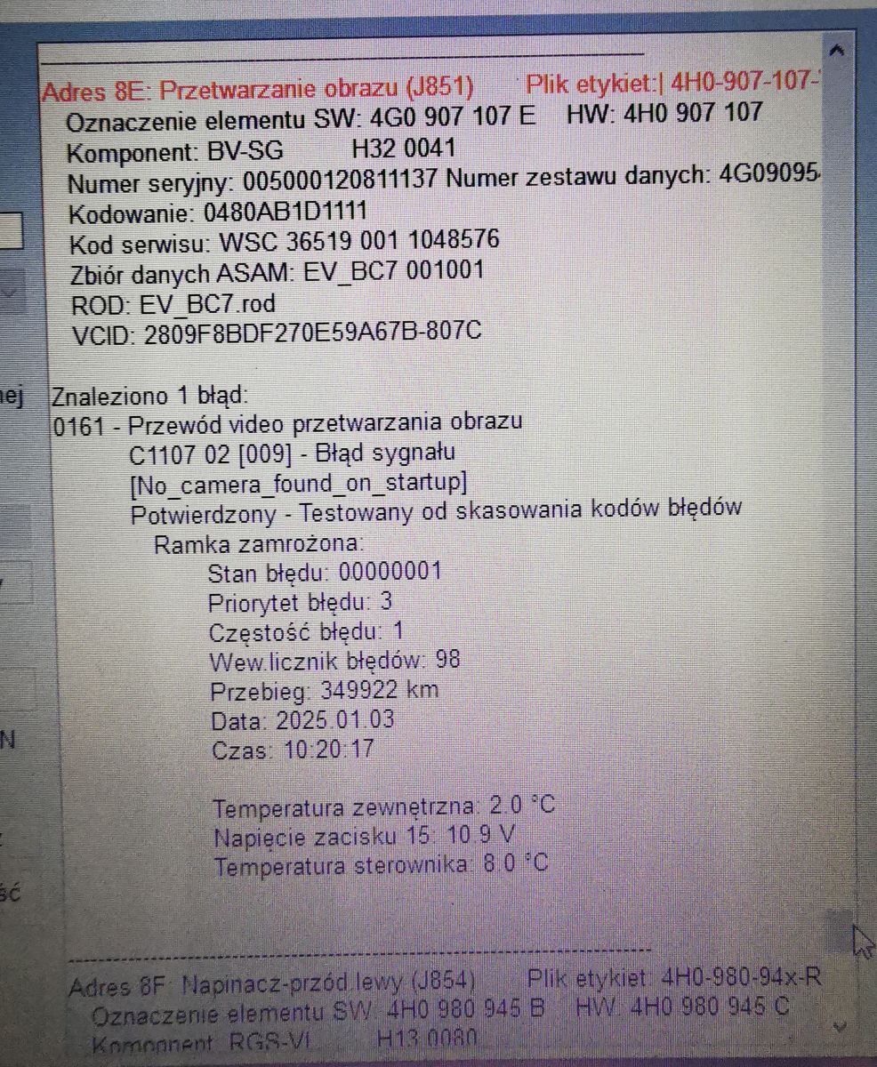

Ogólnie to, żeby nie czarować, dostałem błąd, który wskazywał na brak kontaktu na bga. Wygrzałem płytę i wstała ale po wszystkim śmieje się ze mnie, że potrafię ją wygrzać a nie potrafię wsadzić

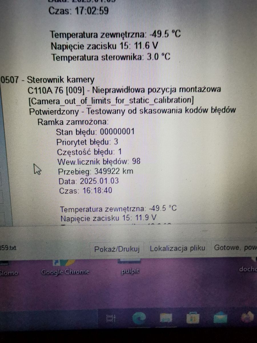

witam mam podobny problem z kamera, wystapil blad ,,Nieprawidłowa pozycja montażowa,, i nie mozna skalibrowac przez to kamery, pisales ze gosciu jakos sobie z tym poradzil , masz moze mozliwosc dopytac co zrobil jak pozbyl sie tego bledu? pzdr
