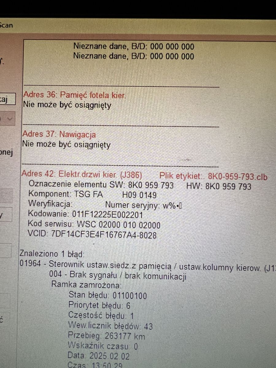

Witam . Kolejny problem ?Przed zdjęciem ochrony komponentów po montażu MMI 3g plus wszystko działało. Na drugi dzień  wyskoczyła ochrona komponentu pamięci foteli a teraz brak komunikacji ze sterownikiem?‍♂️IMG_1348.thumb.jpeg.f4b2e944d6e76ce7b5d69fd81a2544e6.jpeg

Jeżeli sterownik nie działa to oczywiste że pokaże błąd, sterownik drzwi pośredniczy w systemie pamięci.

Myślisz że  to będzie  to ? w piątek jestem umówiony  na zdjęcie ochrony dam znać czy to pomogło. Tylko dziwna sprawa bo przed wyminą  mmi wszystko działało. Po zdjęciu ochrony z MMI na drugi dzień wywaliło błąd ochrony komponentu pamięci foteli?
