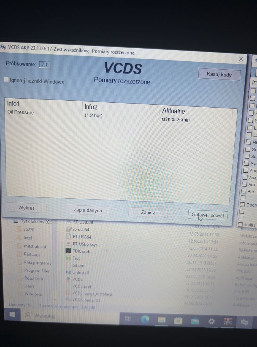

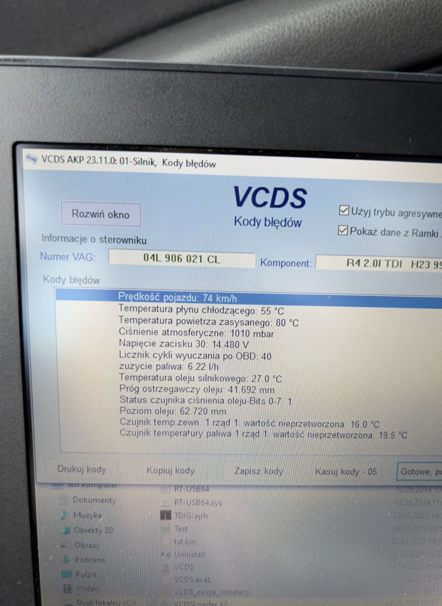

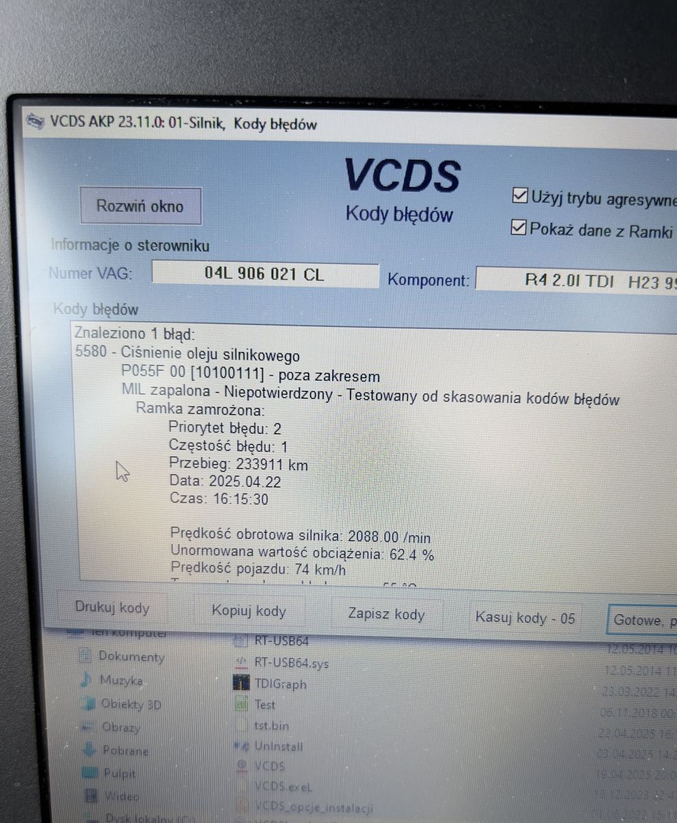

Auto miało problem z rozruchem długo kręciło odpaliło po czym zgasło. Po przejechaniu około kilometra straciło moc do minimum zapaliła sie kontrolka świec żarowych odczytałem VCDS-em błąd P055F 5580 ciśnienie oleju silnikowego później wieczorem sprawdziłem ciśnienie oleju w pomiarach rozszerzonych ciśnienie. Ol 2<min podczas jazdy i dodawaniu gazu na biegu jałowym nie zmienia się na ok. Co jest problemem ? Ktoś się spotkał z takim problem .. ? IMG_7323.thumb.jpeg.026c23fa2cdc311fa4c66f1a8750abbd.jpegIMG_7326.thumb.jpeg.0135d145b5dfd1ad1804037db32e6b64.jpegIMG_7324.thumb.jpeg.6fa17a4ea58d8eff5e0f9a93f9d5d8fd.jpeg
Najprawdopodobniej powodem kodu błędu jest awaria jednego z dwóch czujników ciśnienia oleju
