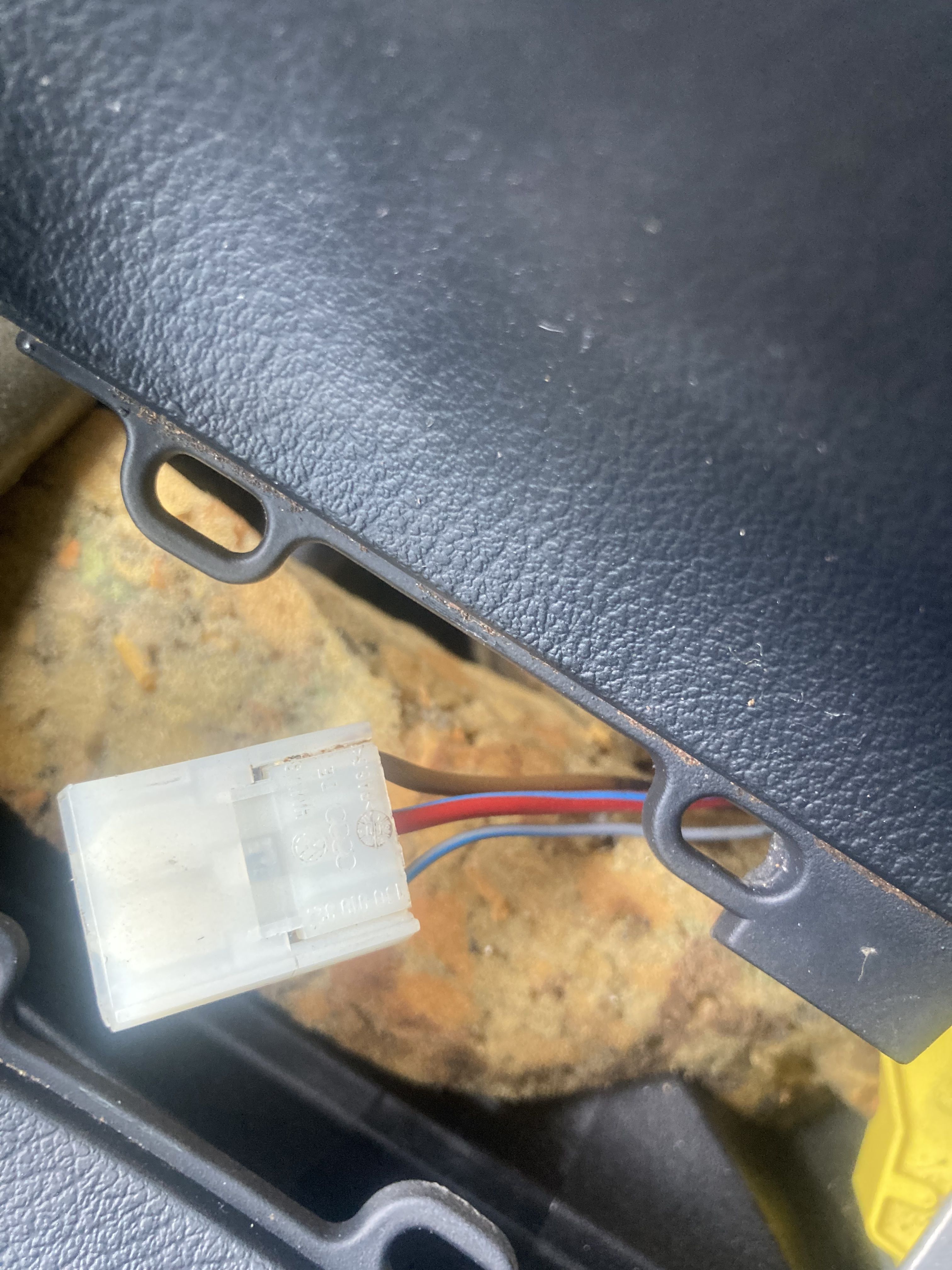

Od czego jest ta wtyczka w Audi A4 B6?
Witam od czego jest ta wtyczka od podświetlania popielniczki jest przy lewarku a ta wtyczka od czego może być ?

Jest kilka opcji:
- podświetlenie ikony cupholdera/wizytownika
- oświetlenie wnętrza popielniki
- podświetlenie przestrzeni za popielniczką (tylko 1 din)

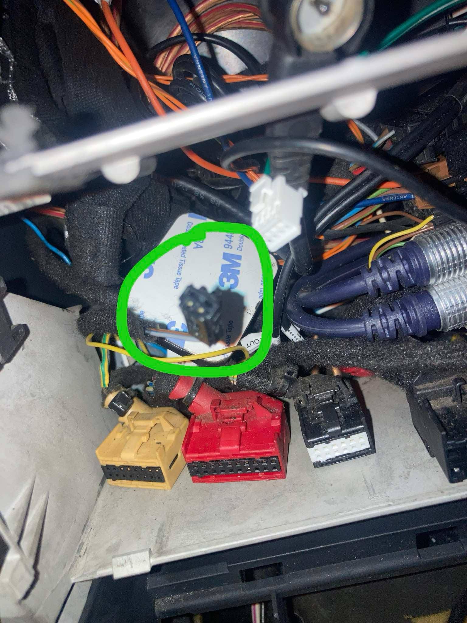

Kabel od cupholdera i wizytownika mam na górze oświetlenie popielniczki jest tam gdzie lewarek jest wtyczka czyli zostaje ostatnia opcja ja mam 2din więc dlatego kabel jest luźno
Czyli kiedyś miałeś 1 din.

Rozbierałem tunel bo miałem 1din ale docinany był pod 2din ale tamten się zniszczył i kupiłem tunel 2din z b7 razem z popielniczka i jescze jest problem taki że już nie mam tej starej zapalniczki która się chowa tylko ta co jest na stałe i jak podłączyłem wtyczkę to nie działa podświetlanie ale zapalniczka działa wiesz może czemu ?
  • Rozwiązanie
Jeżeli przepiąłeś piny to problemem jest dioda albo przewód podświetlenia idący do kostki.
Jeżeli nie to możesz spalić instalacje.

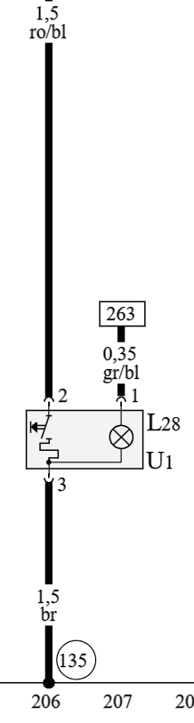

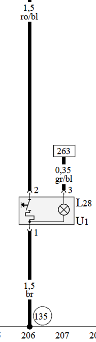

Masa oraz zasilanie podświetlenia jest zamienione w zapalniczkach od b7.
B6:
B7:

Zapalniczka działa tylko na wyłączonych światłach pokażesz dokładnie które piny pozamieniać ?
Kable po obu stronach połączenia muszą być takie same.
Piny wyciągniesz za pomocą wyjmaków.
