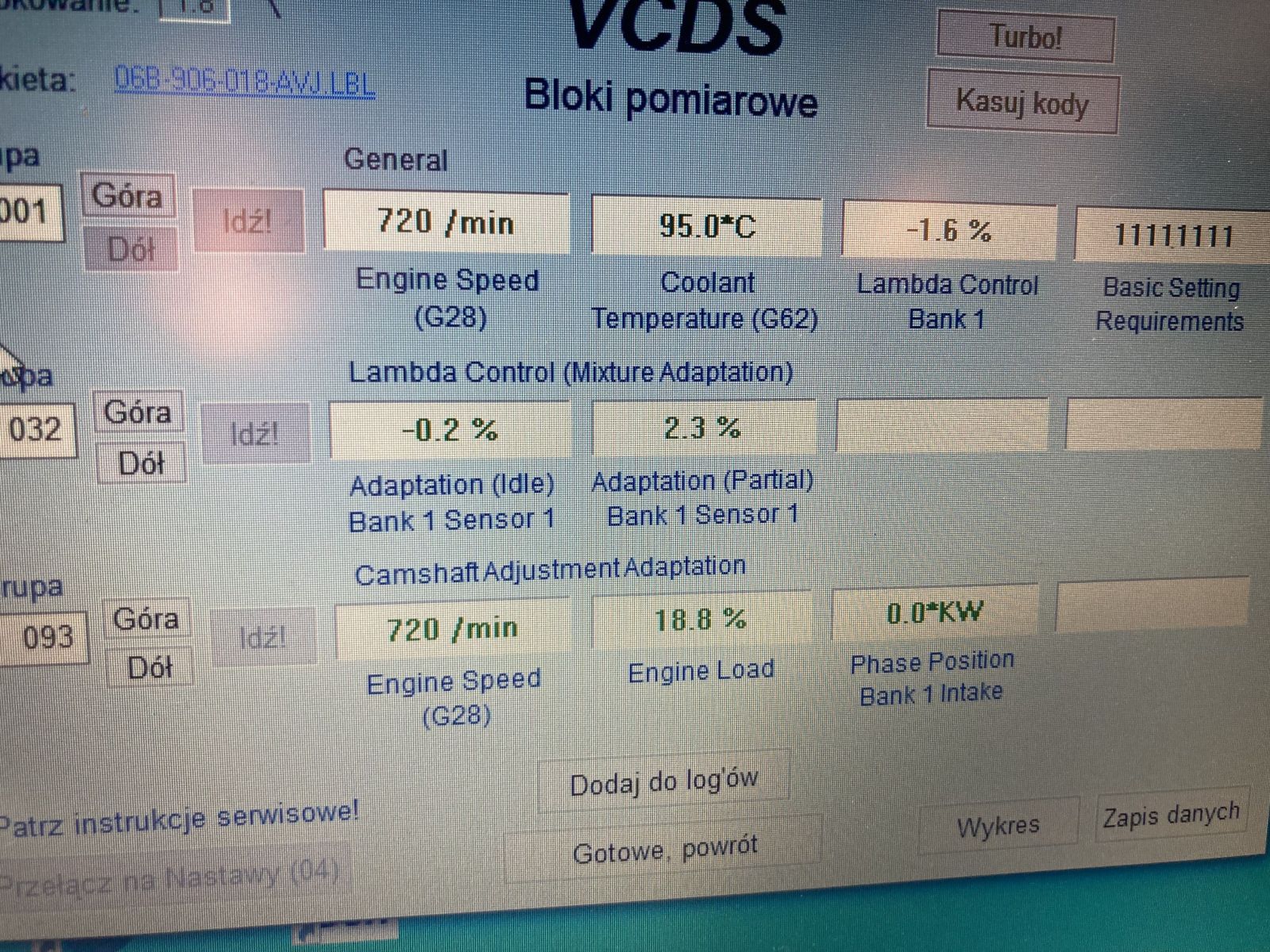

Witam co myślicie o tych korektach są robione na LPG 1.8T BFB
Edytowane przez Kacper000
Ubogo.
28 minut temu, pelonek1 napisał(a):
Ubogo.
Pojeżdżę na benzynie i zobaczę czy coś się zmienia
Jak zmieni to trzeba stroić chyba lpg
Skasuj błędy w sterowniku silnika, pojeździj na benzynie i zobacz jak będzie, jak w okolicach 0 to wyreguluj LPG.
Dobra będę dawał znać jak sytuacja ile wystarczy że zrobię na benzynie ok 10km?
Wystarczy że logi zrobisz i przejedziesz się kawałek i będzie widać czy na benzynie jest ok.
Dobra dzięki dam znać dzisiaj jescze to porobię i wrzucę zdjęcia jak wygląda na benzynie

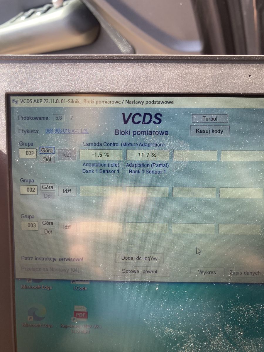

A więc przejechałem 35 km na benzynie i przed jazdą usunąłem kody błędów w sterowniku mimo że ich nie było i oto wyniki wydaje mi się że bardzo dobrze
Tak wygląda grupa 1 na LPG odrazu po skasowaniu błędów w sterowniku.Teraz przejeżdżę ok 40km i zobaczę jak grupa 32
I co o tym myślicie ?
Logi dynamiczne zrób na benzynie i LPG podczas jazdy a nie w postoju. Wszystko masz opisane w dziale diagnostyka. Z tego co tu wrzucasz to wygląda, że na benzynie jest ok.
Byłem u gazownika poprawił mi sondę jałowych obrotów ale tak ogólnie mówił że mapa jest ok i że 14,8 długo terminowa będzie tak się robić i żebym t tym się nie przejmował skoro nie mam błędu ubogiej mieszanki i mam w LPG samoadaptacje na stagu
Jak jest 14,8 długoterminowe to nie jest dobrze wystrojone. Pytanie co się dzieje pod obciążeniem/wot. Autoadaptacja do wyłączenia bo robi więcej szkody i pożytku, trzeba ręcznie porządnie wystroić
