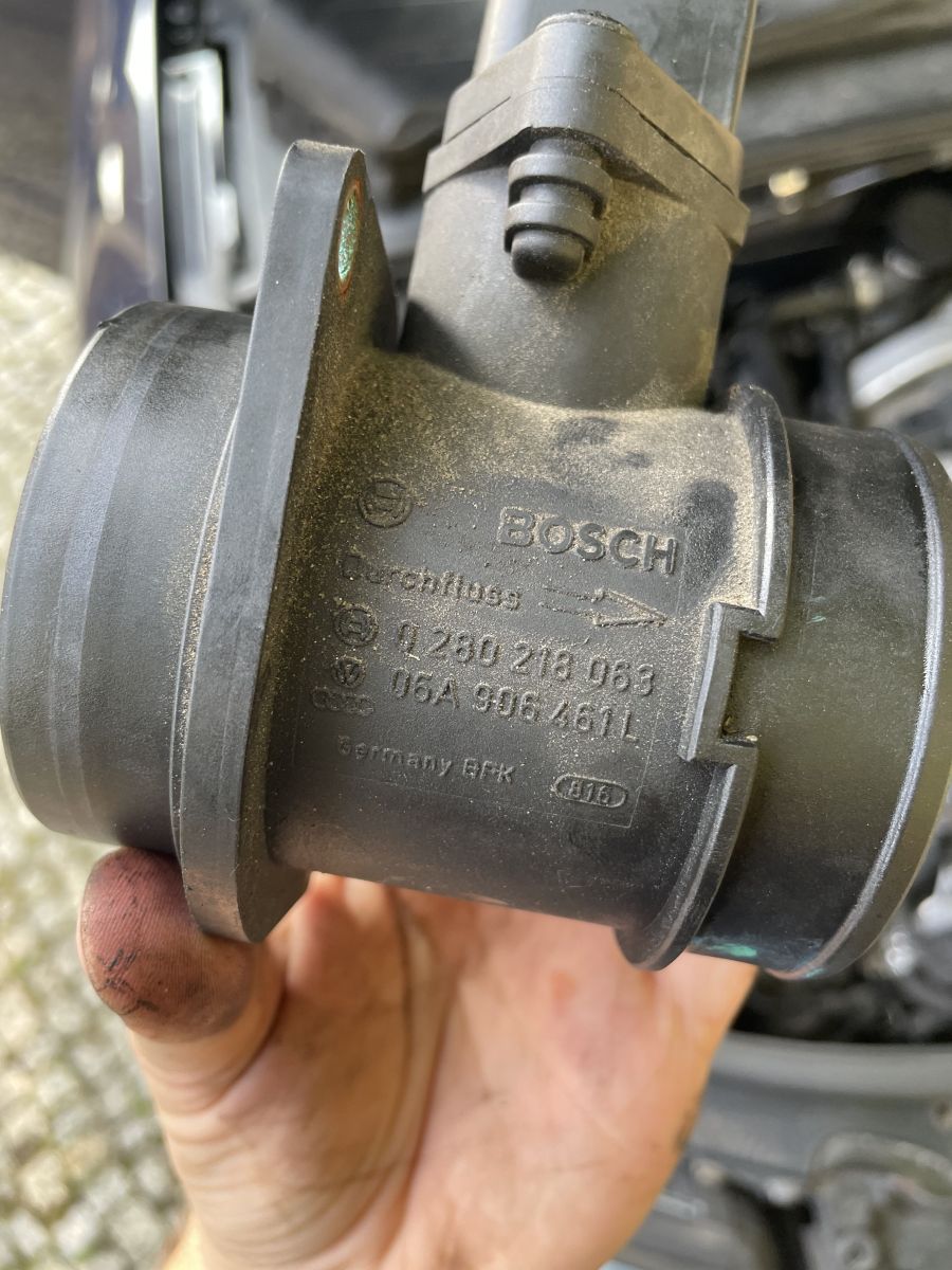

Przepływomierz BOSCH

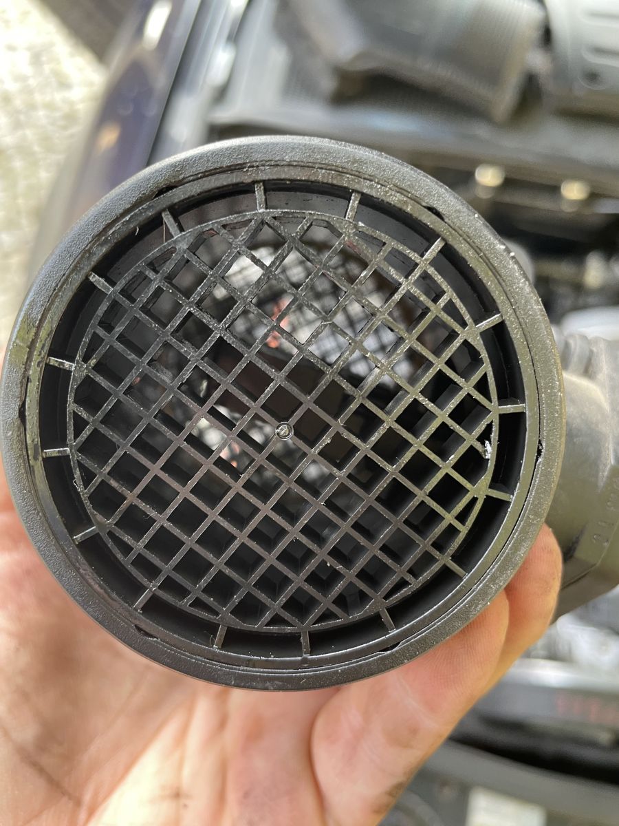

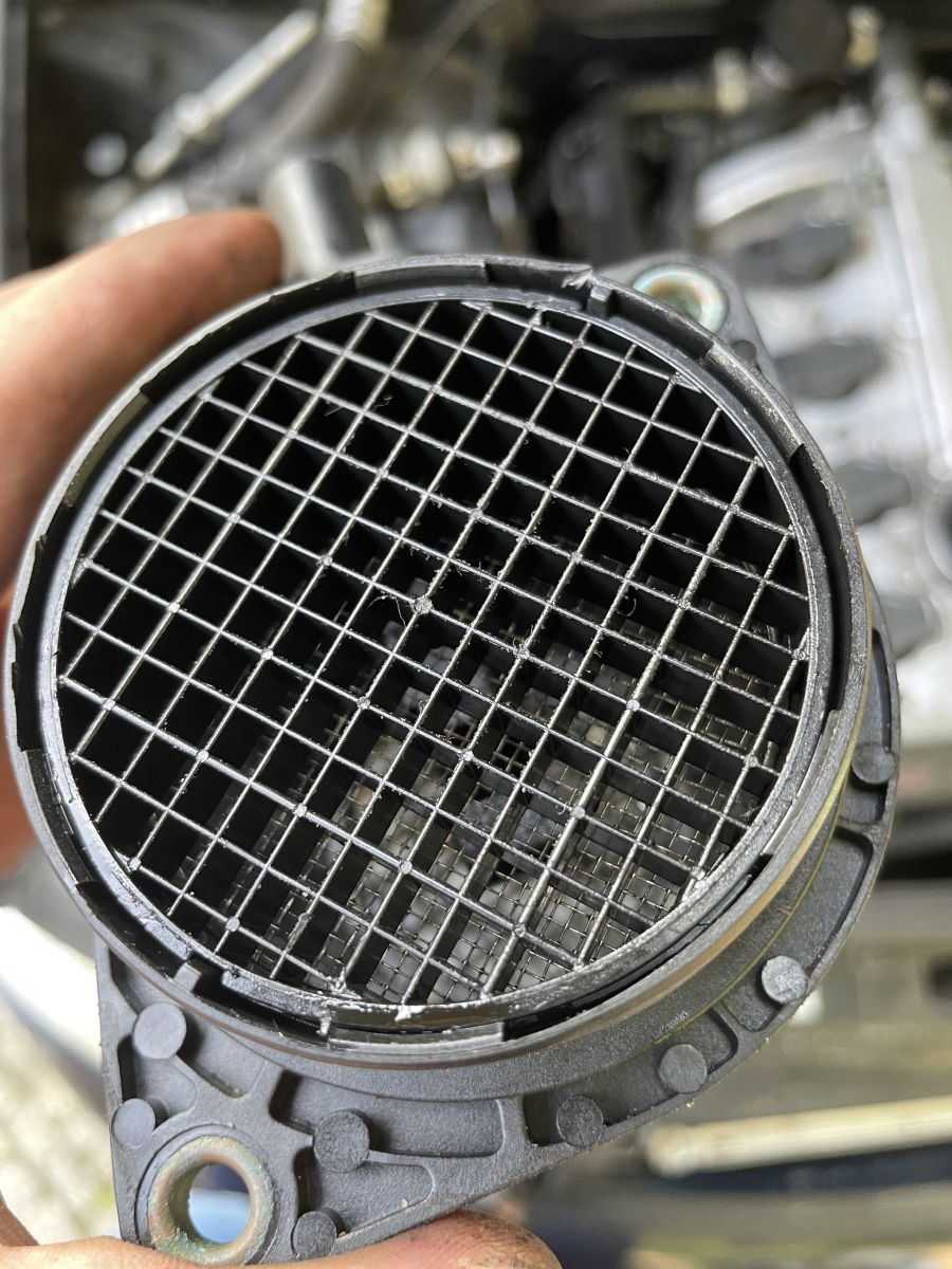

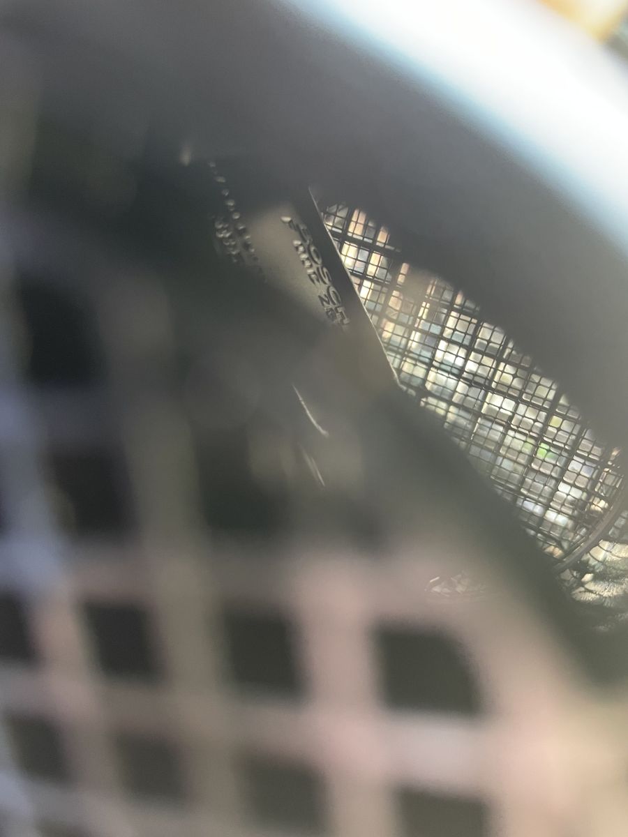

Ale sprawdziłes dokładnie wykrecajac wkład ze środka?
Udało mi się zrobić zdjęcie wkładu, nie wyciągnąłem go bo nie mam takiego klucza
Na zdjęciu widać wkład BOSCH, data produkcji na obudowie to 20 tydzień 2003r
Jest cały w oleju i ma sporo syfu na krateczkach
Sporo oleju było też w TIPie - Są jakieś patenty na to?
Myślę że zamówię nowy ORI i zrobię jeszcze raz logi
