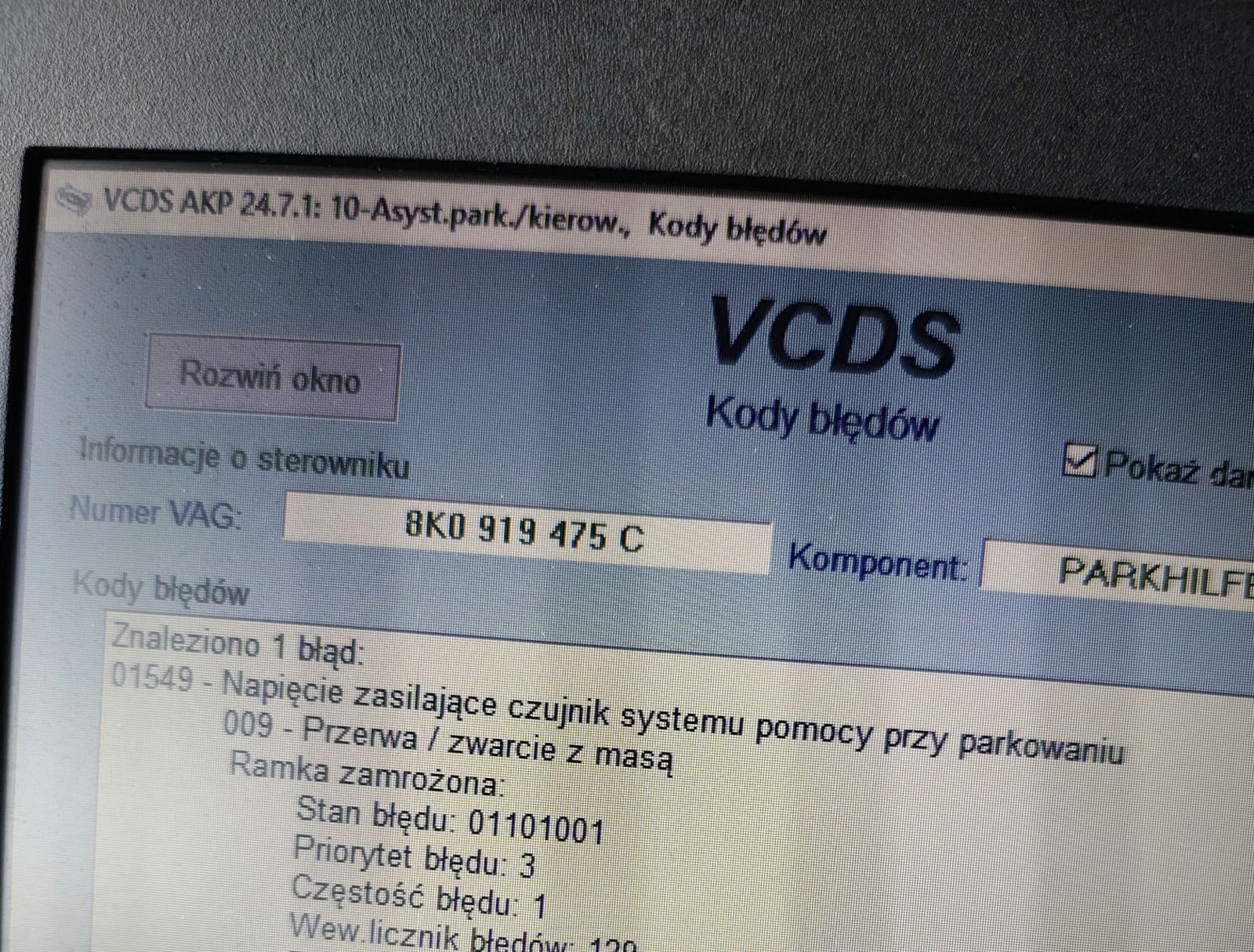

Przestał działać PDC w Audi A4 B8

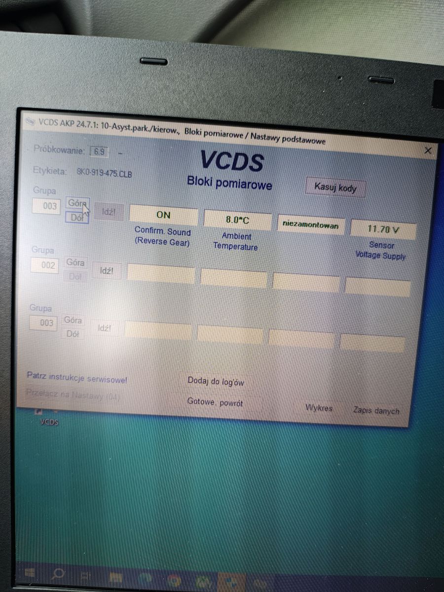

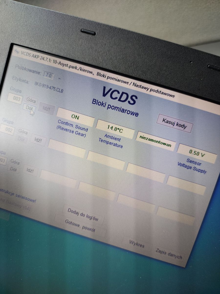

Zauważyłem w bloku 03 gdy czujniki przestają działać napięcie spada do 0.50v, a gdzie działają jest około 12v. Co pokazuje blok 03??
