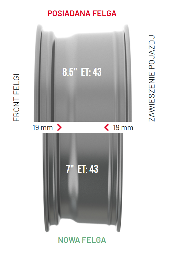

Witam. Mam obecnie na A4 B8 Avant quattro 8.5J 19cali et43 znalazłem na zimę  7J 17cali et43 czy to zagra jak zmienię koła? Samochód z zawieszeniem S-Line czyli lekko obniżone
Taka będzie różnica po zmianie
Z tego co widzę mogę takie koła założyć. Nie będzie żadnej kolizji? Tylko felga bardziej schowana
Fabryczna zimówka ma 7x17" ET46 więc bez stresu :)
