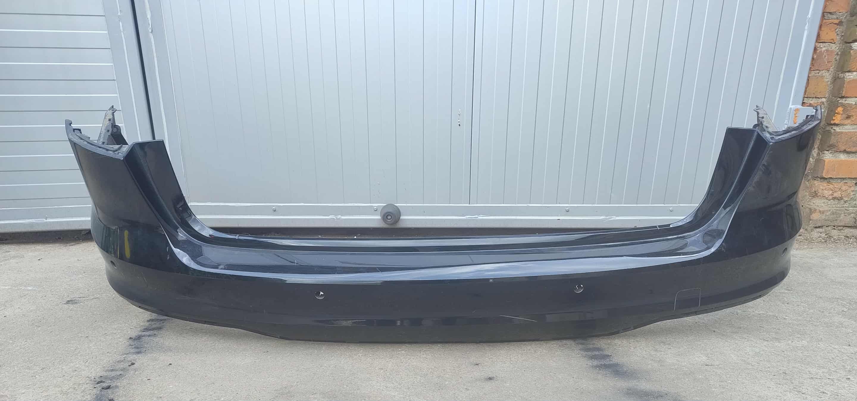

Witam. Mam a4 b9 190km 2020 rok kombi bez s line i chciałbym kupić zderzaki s line. Czy zderzak z sedana pasuje do kombi ?

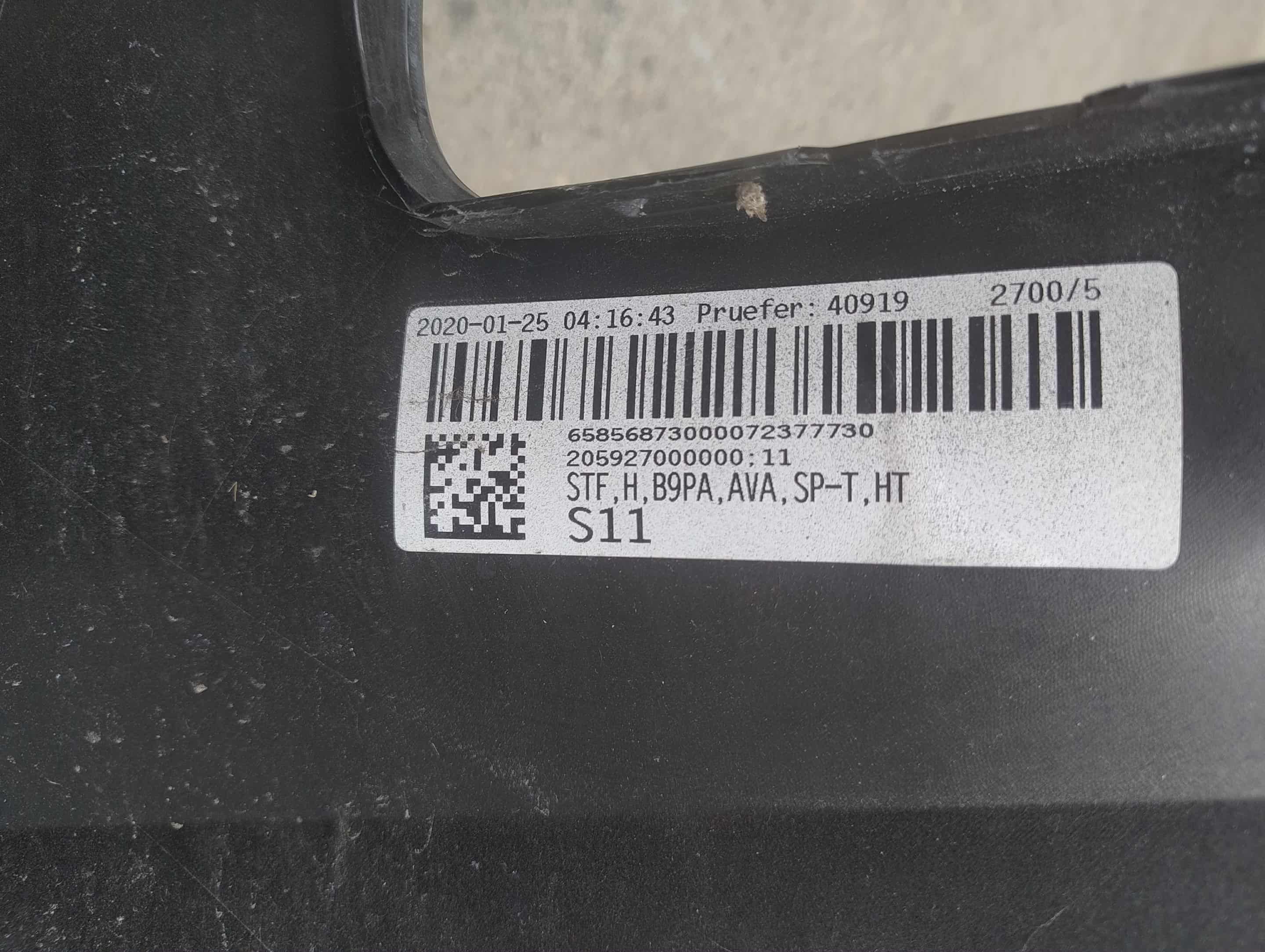

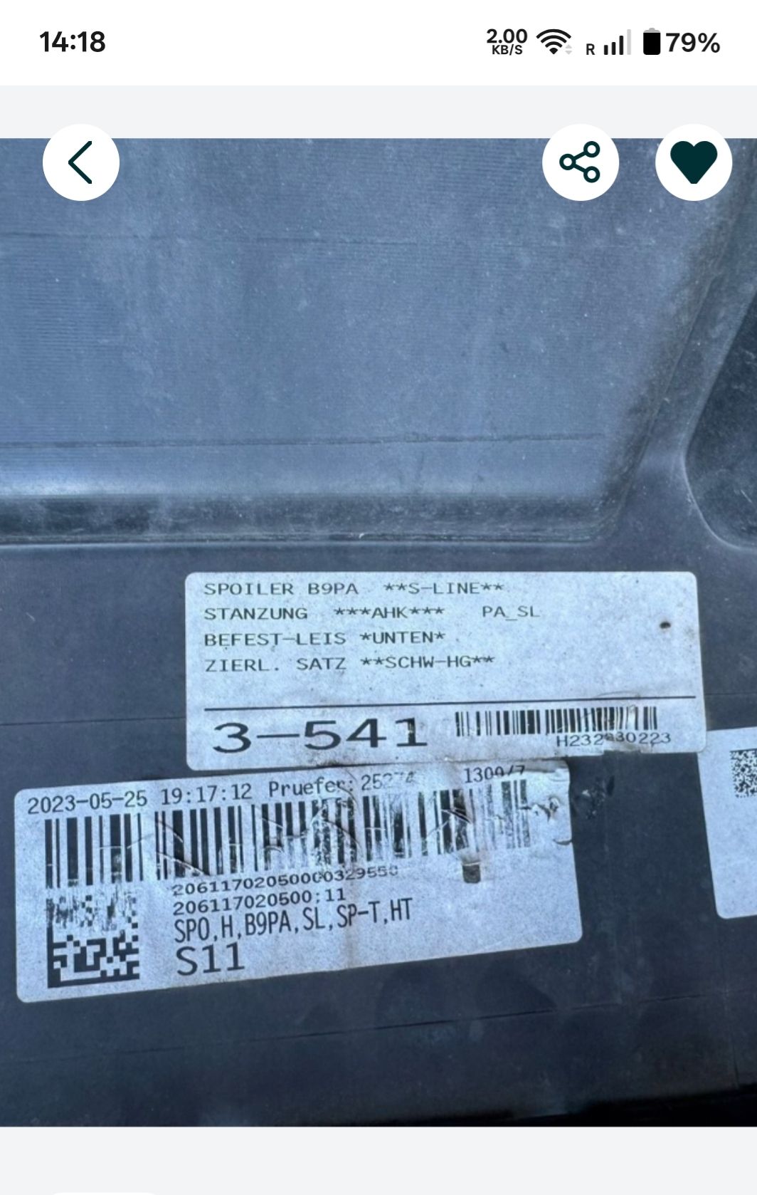

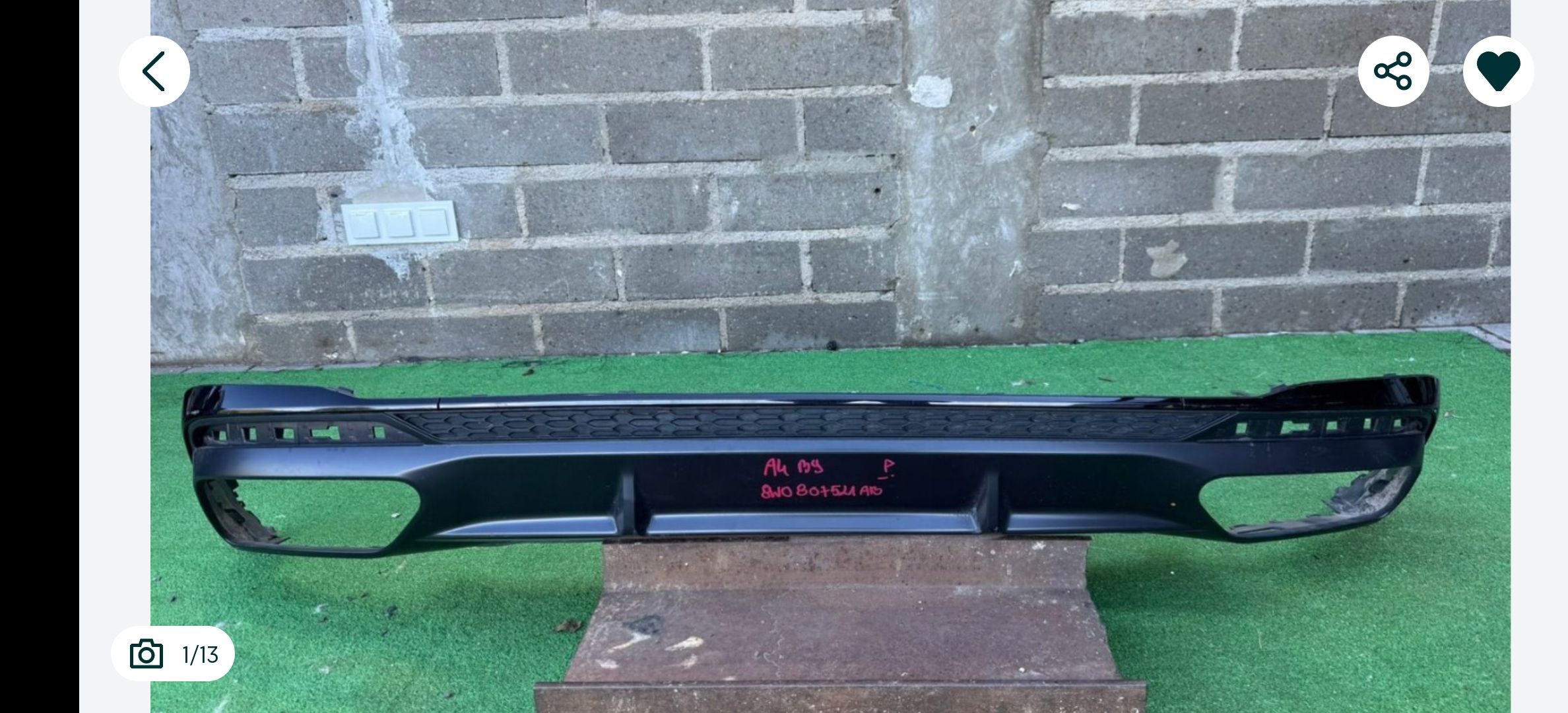

Czy ta góra i dół będą do siebie pasować? Mam takie zdj z numerami.
Jeśli chodzi o lampki czerwone i dyfuzory to pasują ze zwykłego zderzaka żeby skompletować ten zderzak s line?
