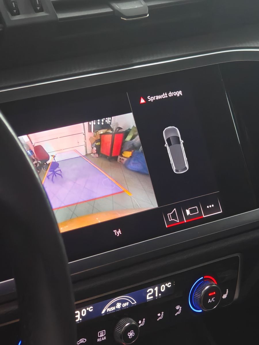

W Q3 z 2021 roku, gdzie nie było fabrycznie i zostały dołożone 4PDC TYŁ.
Kupiony moduł
5QA919283E I wszystko Oryginalne włącznie z czujnikami.
Zostało zakodowane (nie wiem czy dobrze)  i teoretycznie działa tylko
Problem jest taki że nie ma WIZUALIZACJI i czyta przeszkodę tylko bezposrednio jak stoi z tyłu, natomiast narożników już nie łapie i np na parkingu wyjeżdżając mozna w cos zderzakiem przywalić bo czujnik boczny nie pika.
Ktos wie gdzie leży problem? Jakas parametryzacja czy coś źle zakodowane?

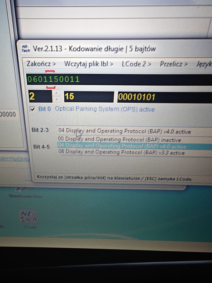

Tam na tym zdjęciu jest zakodowane jako protokół 4.0. Nie powinien być 3.3? Tylko ja swoim VCDSem nie jestem w stanie tego przekodowac. Sterownik nie obsługuje tego protokołu czy mój kabel to uniemożliwia.
Edytowane przez qenik
Wklej tutaj informacje rozszerzone o sterowniku.
Prawdopodobnie brak odpowiedniego dataset
