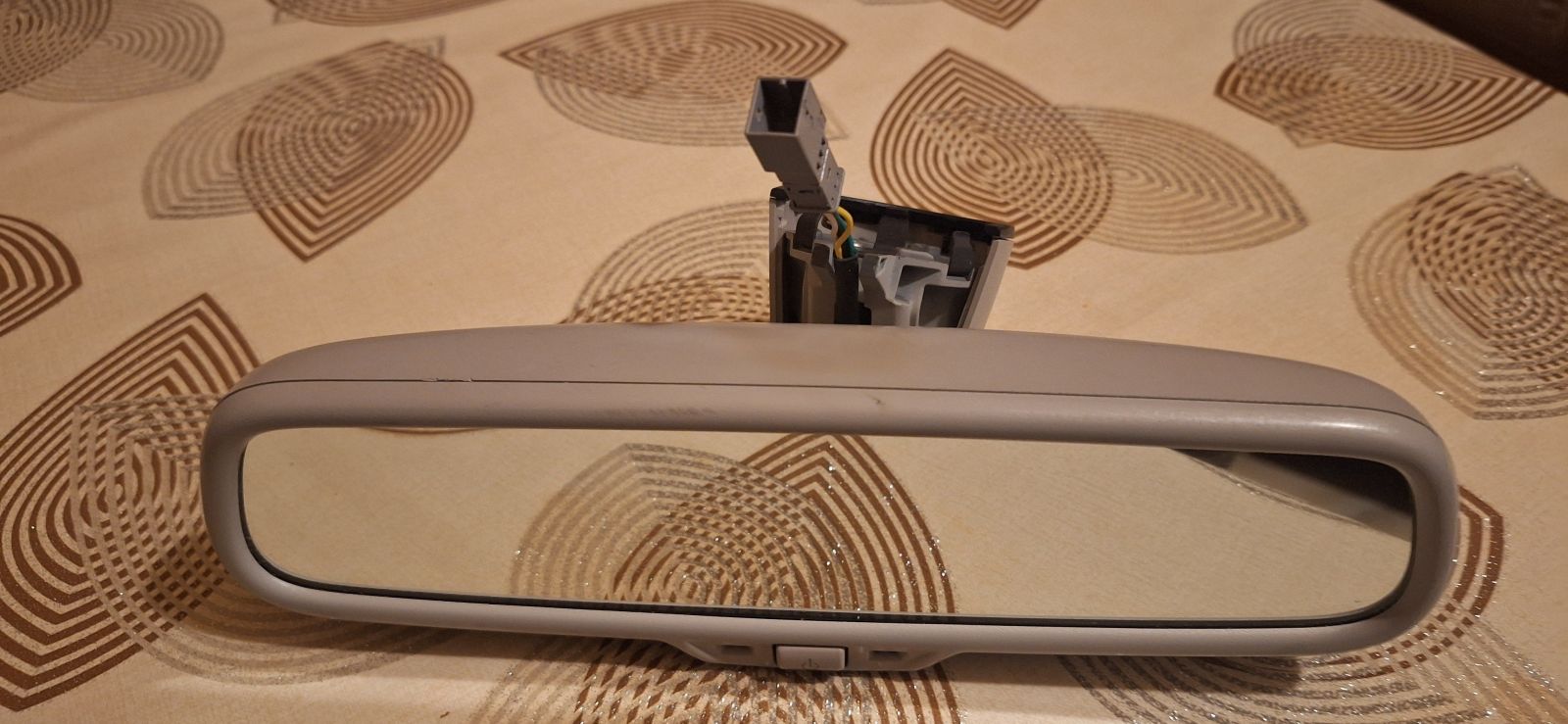

Opis kostki do lusterka wstecznego fotochromatycznego w Audi A4 B6

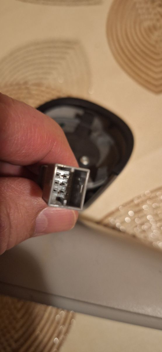

proszę o rozpiskę przewód w kostce ,które piny podłączyć aby tylko działał fotochtom tylko
Rozwiązane przez P.Wiśnia
  • Rozwiązanie
1 godzinę temu, P.Wiśnia napisał(a):
Czyli jak podam plus na pin 1 lusterka a mase na pin 2 to lusterko będzie działać ?
Tak
11 godzin temu, P.Wiśnia napisał(a):
Tak
Dziękuję ,działa👍
