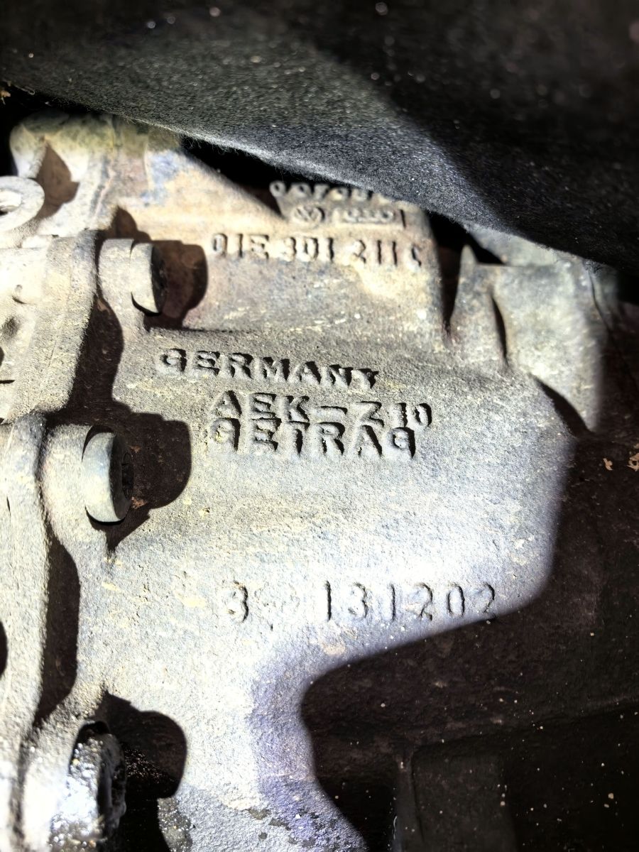

Mam problem ze swoją skrzynią biegów i proszę o pomoc oraz weryfikację numeru.
Od jakiegoś czasu skrzynia zaczęła stukać. Dźwięk pojawia się przede wszystkim podczas toczenia się na luzie, przy hamowaniu oraz podczas jazdy ze stałą prędkością — słychać wtedy głuche pukanie i lekkie skrzypienie od strony prawego koła. Podczas przyspieszania stukanie jest znacznie cichsze.
Wyczytałem na skrzyni numer AEK-Z10 — możecie potwierdzić, że to jest właściwy numer mojej skrzyni?

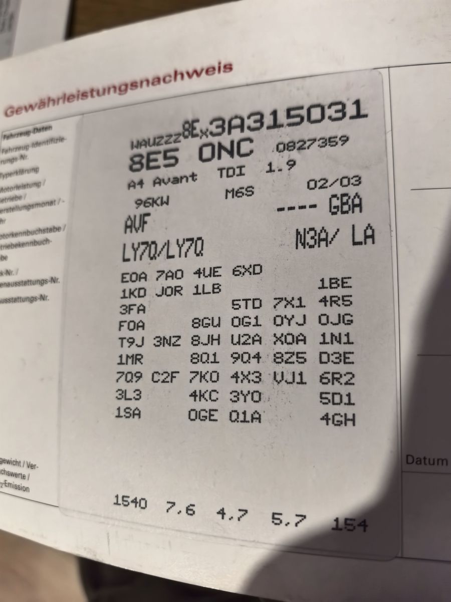

Rozwiązane przez lucasek
Odczytaj kod z naklejki z kodami wyposażenia. Kod który odczytałeś nie jest oznaczeniem literowym skrzyni biegów.
Edytowane przez lucasek
Mam zdjęcie tabliczki, kod to GBA?
  • Rozwiązanie
tak
