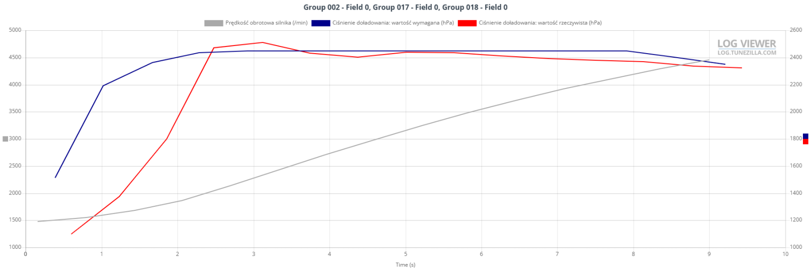

Czy po tym wykresie jest ktoś wstanie mi powiedzieć czy moja turbina wstaje prawidłowo czy trochę za późno.
Za jakąkolwiek odpowiedź z góry dzięki
Na tej stronie jest plik pdf z badaniem zależności ciśnienia zadanego do ciśnienia rzeczywistego pracy turbosprężarki. Wydaje się, że Twój przypadek nie odbiega od wskazanego w tym badaniu. Przepraszam za podwójny post...

Jaki bieg?
Na 3
