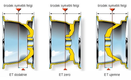

ET KOŁA
ET (z języka niemieckiego Einpress-Tiefe, czyli głębokość osadzenia), nazywane również offsetem lub odsadzeniem, to wyrażana w milimetrach odległość pomiędzy płaszczyzną montażową felgi (miejscem styku z piastą koła) a geometrycznym środkiem (osią symetrii) felgi. Parametr ten decyduje o tym, jak głęboko w nadkolu schowa się koło lub jak mocno będzie wystawać na zewnątrz pojazdu.
Kluczowa zasada działania ET
Wartość parametru ET wpływa na pozycję koła w następujący sposób:
  • Wyższe (większe) ET: Felga mocniej chowa się do wewnątrz nadkola. Na przykład felga ET50 będzie głębiej osadzona niż felga ET45.
  • Niższe (mniejsze) ET: Felga wystaje bardziej na zewnątrz pojazdu.
  • Ujemne ET (np. ET-15): Płaszczyzna montażowa jest przesunięta tak, że koło bardzo mocno wystaje poza obrys samochodu (często spotykane w autach terenowych).
  • ET równe 0: Miejsce montażu znajduje się idealnie w połowie szerokości felgi.

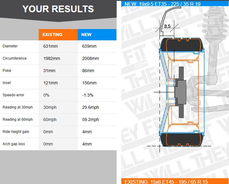

PORÓWNANIE Felgi 15 seryjnej do najwiekszej 19ki zalecanej pod spas
Na schemacie porównanie seryjnego koła najmniejszego w B5, do zalecanych parametrów dla 19ki pod spas. 8,5cm to odległość piasty do rantu błotnika wewnątrz. Wysokość seryjnego zawieszenia przy 15" od ulicy do rantu błotnika w osi koła to 69-71cm przeważnie, wiec mozemy przyjmowac ten pomiar jako wynik swojego obnizenia. Np. u mnie na 18/9,5 ta wysokość to 57cm. Im mniejsza felga tym nizej auto stoi, tylko weźcie pod uwagę grubość opony i jej ugięcie, takze jak kolwiek obnizanie auta na 15-16" jest poprostu głupotą, bo trzemy bebechami, a uto nie wygląda wraz. Dlatego najrozsądniejszym wyborem jest zakup 19", ponieważ auto wydaje sie niskie(opona vs błotnik), a wysokość od ulicy do podwozia pozwala nam sprawnie poruszać sie po miescie, ale jesli chcecie cos tam wygrywać na konkurencje gleby, to najlepiej sprawdzi sie 18ka jesli to nie airride, wtedy jest nizej i wyglada jeszcze.
8,5cm zmierzone na zdjętym kole od piasty do poziomicy ustawionej w pionie do rantu błotnika przedniego koła.
