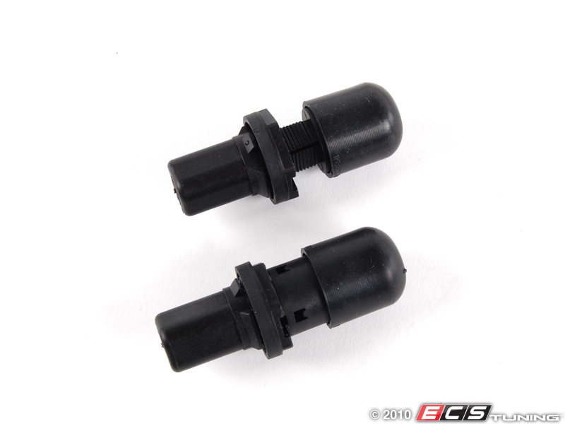

Otwieranie automatyczne z pilota klapy bagaznika
odbojniki 2x 1K8 827 761 C
Plus kodowanie
