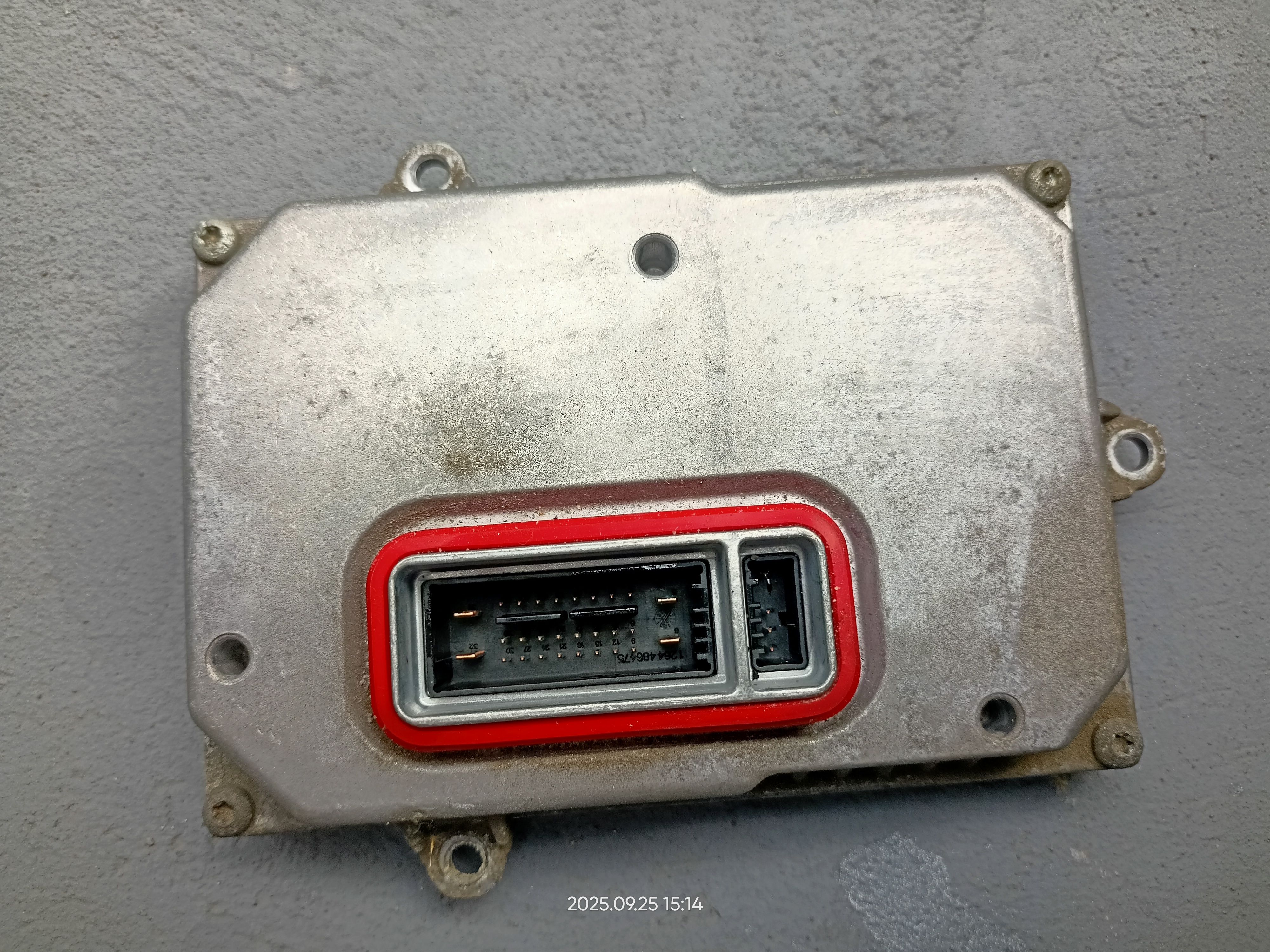

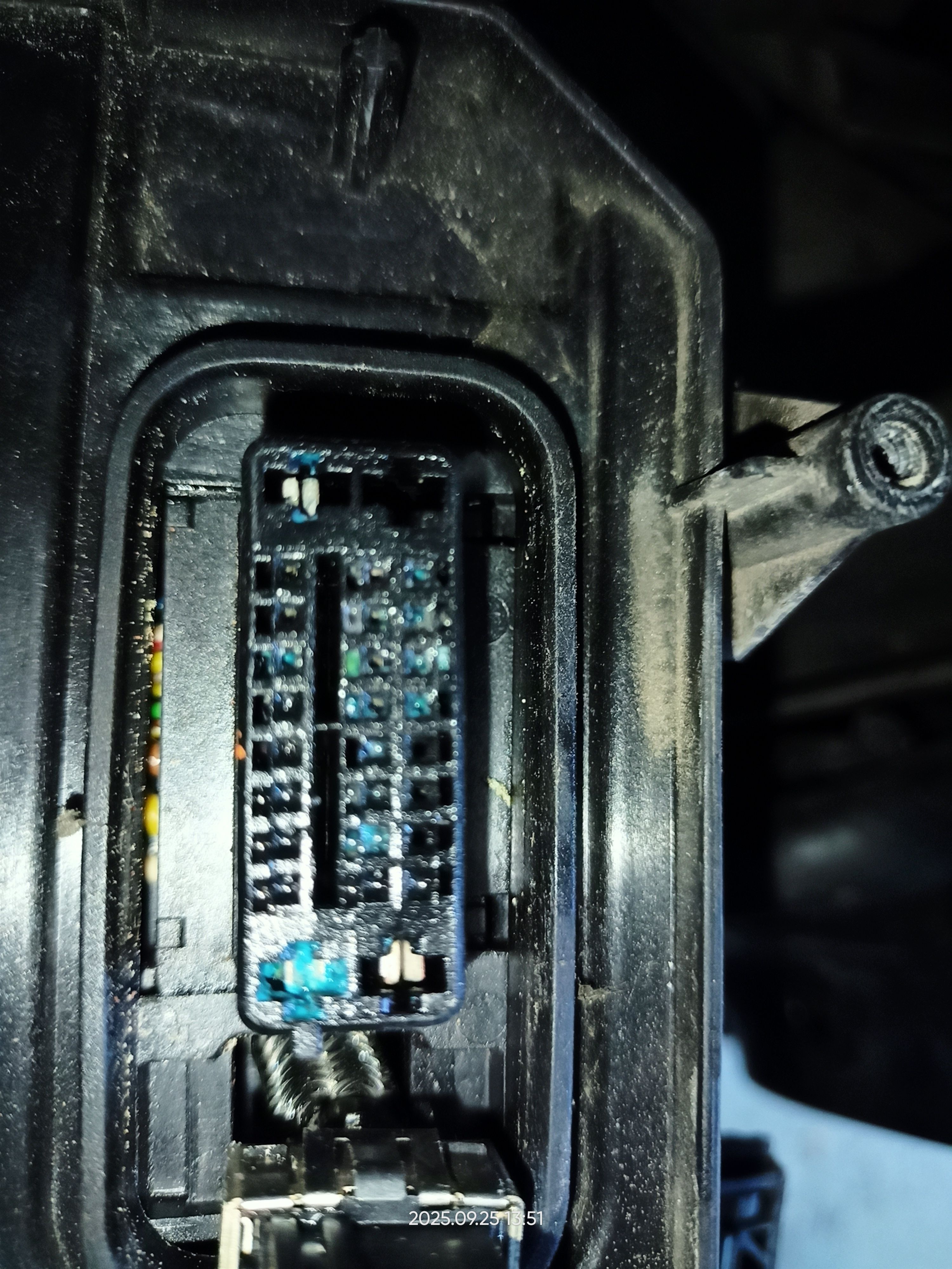

Padła mi przetwornica w jednym z reflektorów, wyjmując ja widać że ta kostka z lampy do podłączenia przetwornicy jest w jakieś niebieskiej mazi czy cokolwiek to jest ;) Orientuje się ktoś jak wymienić ta kostkę?  Chce założyć inna przetwornice ale szkoda wsadzać piny w taki syf.
Sama wtyczka działa bo na chwilę podpiąłem inną przetwornice ale szkoda tego nie wymienić jak już reflektory wyjęte.
Pozdrawiam :))
Ale to nic niezwykłego.
To niebieskie to specjalny smar zabezpieczający piny przed utlenianiem.
Nie musisz go usuwać, w drzwiach powinieneś mieć taki sam lub w kolorze żółtym.

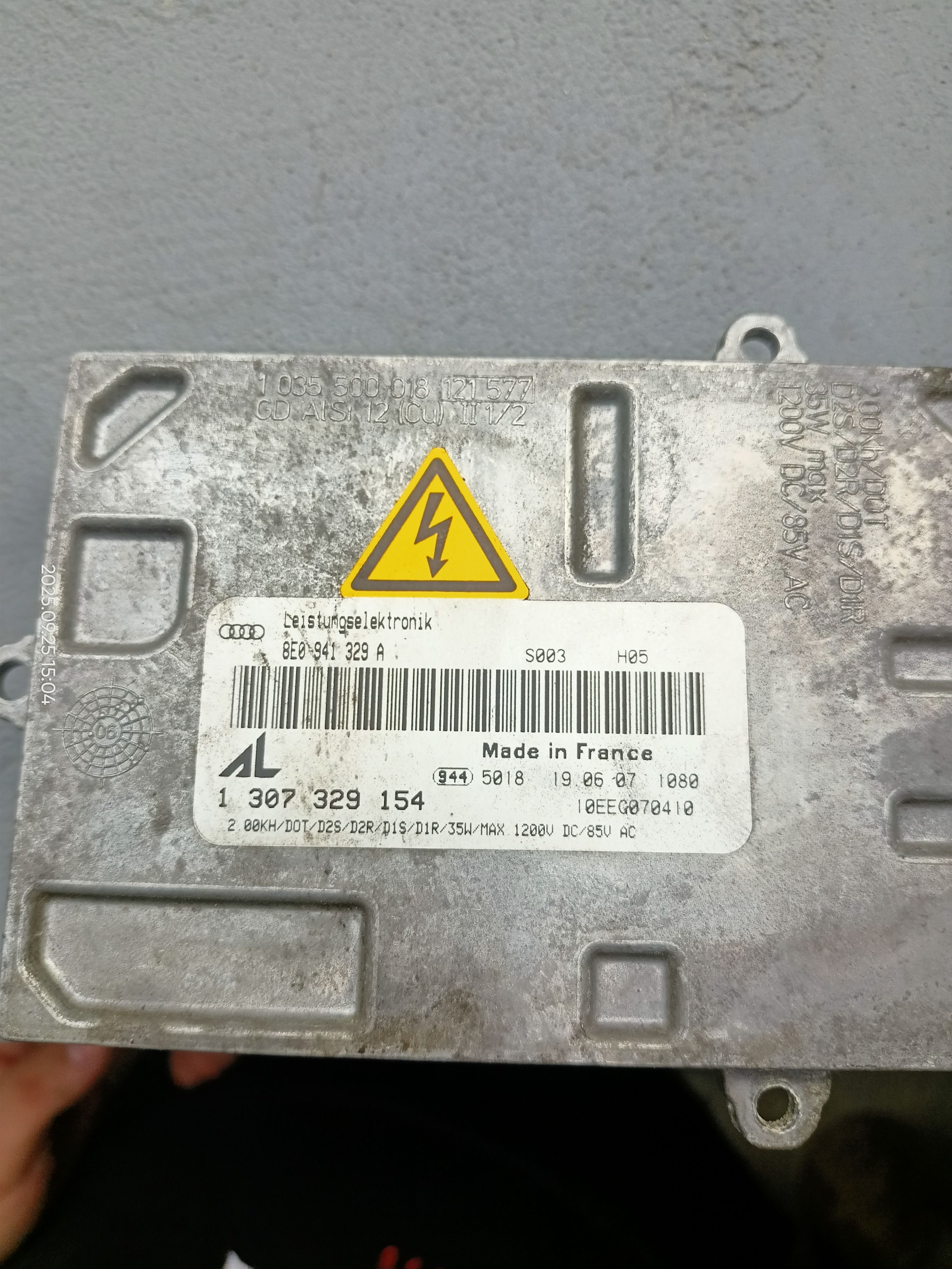

Jaką masz teraz przetwornicę?
Ta to na zdjęciach?
...329A?
Dokładnie tak, ta ze zdjęć.
Musisz szukać z tym samym numerem bo Ty masz przetwornice do lamp skrętnych. Przetwornice od lamp nieskrętnych mają inny numer i nie pasują do skrętnych.
Poza tym, zwróć uwagę na to aby koniecznie data produkcji było po 16.05.2007 gdyż jest to poprawiona wersja. Te wsześniejsze były wadliwe i nie trzymały napięcia, co prowadziło do gaśnięcia żarników w czasie jazdy. Data produkcji widoczna jest na naklejce (Twoje są z 19.06.2007r).

Poducentem tych przetwornic jest firma AL (Automotive Lighting), co jest widoczne na naklejce.
Numer producenta AL jest inny niż numer części nadany przez Audi. Numerem części Audi jest 8E0941154A
Numer części AL to 1307329154 lub   1307329114.
Przetwornice te stosowane były także w innych markach takich jak Mercedes (W211), czy Peugot. Jeżeli będziesz wyszukiwał tylko po numerze części Audi (8E0...) to dostępność jest niewielka, dlatego musisz szukać po numerze AL. Dostępność jest dużo większa i do niedawna były dostępne nawet nowe.
