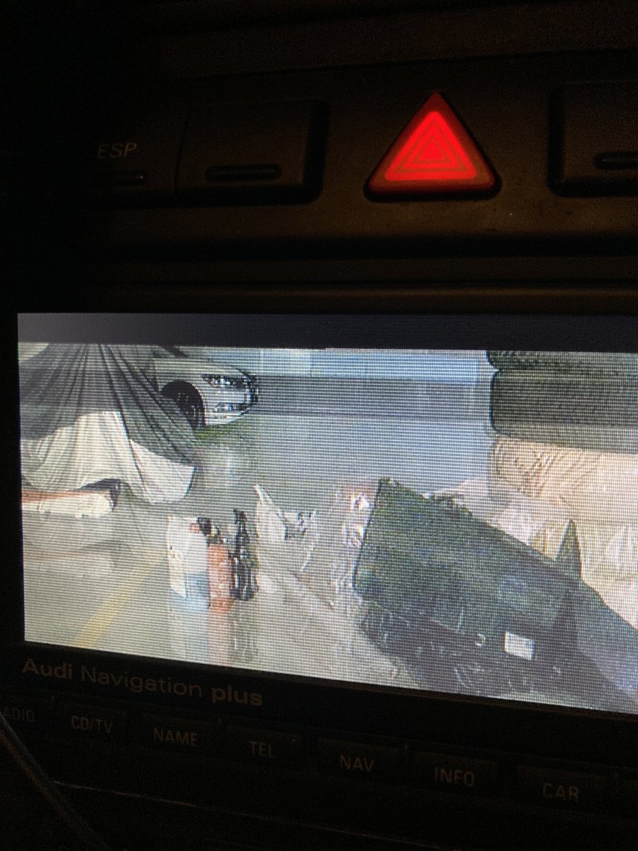

Wajcha90 Opublikowano 18 Maja 2019 Opublikowano 18 Maja 2019 W dniu 6.05.2012 o 22:30, woszu napisał: Po zakupie nawigacji RNS-E, chciałem ją od razu rozbudować o funkcję wyświetlania video. Oryginalny TV raczej nie wchodził w grę ze względu na cenę oraz fakt, że jest to tv analogowa, która wkrótce zniknie z eteru. Rozważaniom poddałem również adaptery multimedialne, dostępne na rynku, ale ich cena również nie jest zachęcająca (od 400zł w górę), a to cena samego adaptera, do którego trzeba jeszcze dokupić przewody, odtwarzacz, odbiornik TV…. Postanowiłem sam trochę poeksperymentować i poszukać jeszcze innego rozwiązania. Udało się skompletować i zbudować niezbędne podzespoły. Po przetestowaniu mogę stwierdzić, że wszystko działa. Może nie jest to rozwiązanie idealne w porównaniu z adapterami multimedialnymi, które mają możliwość sterowania z RNSa, ale moje rozwiązanie jest zdecydowanie tańsze. Sterowanie odtwarzaczem i TV odbywa się za pomocą pilota, którego odbiornik można zamontować w dowolnym miejscu (odbiornik jest na przewodzie). Instrukcje:https://www.dropbox.com/s/y2zljuuqwrym55i/Poradnik.pdfhttps://www.dropbox.com/s/i522v3gi7223l2r/MagicBox_v2_2.pdf Podzespoły systemu: 1A. Unlocker TV - urządzenie odblokowujące wejście TV w RNS-E – o dostępność i pytać na priv. Najważniejszym elementem systemu jest unlocker TV (nie mylić z TV-Free, odblokowującym video podczas jazdy). Urządzenie to aktywuje wejście TV w nawigacji RNS-E. Zasilanie unlockera -12V, pobór prądu do 30mA. 1B. BOX - Unlock-R Zamiennie do unloxkera (1A) można zastosować BOX, który dodatkowo umożliwia sterowanie tunerem WIWA HD50 lub HD55 z poziomy przycisków nawigacji. 2. Przewód audio-video (długość około 1m) – o dostępność i pytać na priv. Przewód mojej konstrukcji, pozwalający na podłączenie dowolnego urządzenia multimedialnego z wyjściem Euro (SCART). Przewód ma również wejście AUX do RNS-E, które umożliwi podłączenie zewnętrznego odtwarzacza audio, np. odtwarzacza MP3. W przewodzie od strony nawigacji jest dodatkowy pin, do podłączenia sygnału RFSL do złącza C2. Sygnał ten służy do automatycznego przełączania nawigacji na wejście wideo, przy włączeniu biegu wstecznego - przydatne przy instalacji kamer 3. Adapter kamery cofania – o dostępność i pytać na priv. Istnieje możliwość jednoczesnego podłączenia tunera TV i kamery cofania . Niezbędne będzie zastosowanie dodatkowego adaptera sygnału video, wyzwalanego sygnałem ze światła cofania. W tym przypadku obraz z kamery będzie czarno-biały , jednak w przypadku kamery cofania, to nie ma większego znaczenia. Taki przełącznik również można zamówić u mnie. Wpina się go pomiędzy tuner, a przewód audio-video. 4. Tuner DVBT z funkcją odtwarzacza USB (HDD, Pendrive) i wyjściem EURO RGB (SCART) – na allegro od ok 90zł Największą zaletą tego rodzaju urządzenia jest oczywiście odtwarzacz USB, pozwalający na oglądanie filmów w różnych formatach, wraz z napisami a także odbiornik IR na przewodzie, umożliwiający umieszczenie go w dowolnym miejscu. 5. Do tunera należy dokupić jeszcze zasilacz samochodowy 5V, minimum 1500mA (ok 35zł). Zasilacz, powinien mieć możliwość odłączania, lub powinien być podłączony "po stacyjce", z uwagi na stałe zużycie prądu (ponad 1A) i możliwość rozładowania akumulatora. 6. Antena TV i wzmacniacz, jeżeli chcemy odbierać naziemną TV cyfrowąIstnieje również możliwość podłączenia do RNS-E komputera samochodowego (tzw. CARPC). Należy zaopatrzyć się wówczas w konwerter VGA-RGB.Foto menu tunera (na zdjęciach widać zakłócenia w postaci siatki linii, wynikające z odświeżania wyświetlacza, w rzeczywistości obraz jest bez zakłóceń)Foto filmu (na zdjęciach widać zakłócenia w postaci siatki linii, wynikające z odświeżania wyświetlacza, w rzeczywistości obraz jest bez zakłóceń) Foto podłączonego tuneraFilm z odtwarzania filmu:) (na filmie widać zakłócenia w postaci siatki linii, wynikające z odświeżania wyświetlacza, w rzeczywistości obraz jest bez zakłóceń) Mały FAQ: 1. Dlaczego nie ma obrazu podczas jazdy? Odp.1. Zestaw nie odblokowuje wideo podczas jazdy. Do tego celu są odrębne urządzenia, lub rozwiązanie programowe, do których podaję linki:VIM hack or how can I break my RNS-E? | Audi ForumTV dzialajace podczas jazdy w RNS-E Audi - elektroda.pl Nie robiłem tego jednak osobiście, więc nic więcej nie wiem. 2. Czy jest możliwość podłączenia DVD? Odp.2. Jeżeli DVD jest z wyjściem Euro to tak. Jednak nie spotkałem samochodowego DVD z takim wyjściem, więc jedynym rozwiązaniem było by dokupienie konwertera sygnału Composite->RGB, ale jest to dosyć drogie urządzenie.... 3. Czy obraz z kamery cofania może być kolorowy? Odp.3. W tym rozwiązaniu nie. Jest jedno wyjście, podobnie jak w odp.2. zakupienie konwertera Composite ->RGB, np: How to convert composite to RGBAktualizacja: Mam dostępne również konwertery RGB->composite 4. Czy ten zestaw zadziała z RNS-D? Odp.4. Prawdopodobnie do odtwarzania video w RNS-D nie jest potrzebny unlocker. Kabel jest niestety inny i ja go nie robię. Szczegóły w tymlinku. 5. Czy mogę podłączyć drugi monitor? Odp.5. Jak najbardziej. Można podłączyć nawet więcej. Wystarczy zakupić adapter "wyciągający" sygnał Composite ze złacza RGB, np. taki: Ważne, żeby adapter miał dwustronne złącze euro (męskie i żeńskie). Ten adapter należy wpiąć pomiędzy tuner a adapter kamery cofania (lub bezpośrednio w kabel wideo) i monitor podłączyć po złącze cinch w adapterze. Tuner Wiwa HD-50, wysyła jednocześnie sygnał wideo na złącze RGB i Composite (sprawdzone), więc nie ma problemu z podłączeniem dodatkowych monitorów. cdn... Siemka. W czy jest możliwość kupienia U ciebie całego zestawu by u mnie też chulalo?

woszu Opublikowano 9 Marca 2022 Autor Opublikowano 9 Marca 2022 Ostatnio kilka osób pytało o możliwość przeróbki adaptera kamery cofania w taki sposób, aby można było podłączyć również kamerę przednią, aktywując ją np. przyciskiem pdc. Zmkdyfikowalem rozwiązanie i teraz jest dostępna taka opcja. W przypadku zainteresowania zapraszam do kontaktu. Cena 250zl + wysyłka. W przypadku standardowego rozwiązania tylko na kamerę wsteczną, cena 200zl + wysyłka.
AndrzejFrA6 Opublikowano 16 Września 2022 Opublikowano 16 Września 2022 Ktoś miał taki problem z kamerką?
