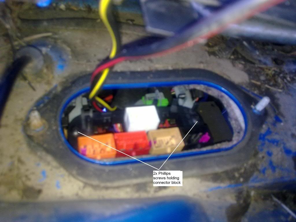

fafnasty Opublikowano 11 Listopada 2013 Opublikowano 11 Listopada 2013 to nie jest przepływka!!! wina jest wilgoć na kostce od potencjometru przerabiałem to u siebie najpierw wymieniłem potencjometr (w c**j roboty) ale okazało sie ze to nie to... wilgoć lub sama woda zbiera sie na kostkach pod ECU czyli do wymiany uszczelka pod obudową ecu u siebie wymieniłem i jest spokój już rok ---------- Post dopisany at 11:29 ---------- Poprzedni post napisany at 11:27 ---------- ---------- Post dopisany at 11:35 ---------- Poprzedni post napisany at 11:29 ---------- to jest ta uszczelka ja ja kupiłem w aso za 43pln ale mozna ja samemu dorobić i dodatkowo uszczelnić sylikonem

kwachu23 Opublikowano 11 Listopada 2013 Autor Opublikowano 11 Listopada 2013 tzn mam wysuszyc tu gdzie jest pokazane na fotce???
fafnasty Opublikowano 11 Listopada 2013 Opublikowano 11 Listopada 2013 dokładnie zalewa te kostki co sa na fotce i wtedy wchodzi w tryb awaryjny brak mozliwości dodania gazu.. obroty staja na 1100 czy na jałowym prawie 900?

fafnasty Opublikowano 11 Listopada 2013 Opublikowano 11 Listopada 2013 to na sto procent jest to wina zalania tych kostek nie ma innej mozliwośći dość powszechny problem parciałej tej uszczelki a to ze padła przepływka to właśnie wina zwarcia na kostkach. zdejmij pokrywke ecu wyjmij ecu bez rozpinania go odkręć obudowe ecu na 2 srubki na klucz 10 i możesz dorobić taka uszczelke i dodatkowo sylikonem i bedziesz miał z głowy
