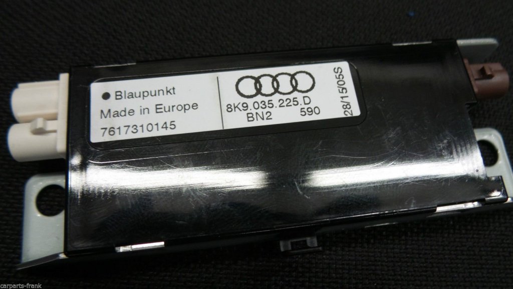

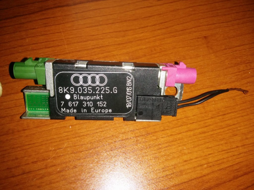

Zakupione wzmaczniacze:
8K9035225G (prawy)

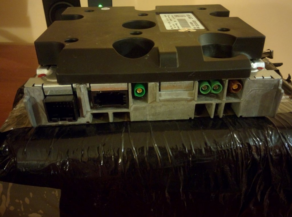

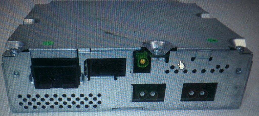

Tuner(Jedyny słuszny polecany na forum który obsługuje MPEG4:
TUNER od A4 (oryginalny) bez MPEG4
Pierwszy problem to to, że polecany tuner cyfrowy (z końcówką C) jest inny niż ten montowany w seryjnie w A4 i wiązka którą zakupiłem w KUFATEC jest pod kostkę 20 pinową, a nie 12 jak w tym wzmacniaczu. Druga sprawa to to, że tuner polecany ma jeden podwójny wtyk antenowy (zielony) i dwa pojedyncze (zielony i brązowy),
a oryginalny od A4 ma 2 podwójne wtyki antenowe (zielony i brązowy) oraz jeden pojedynczy (zielony).
O ile schematy mnie nie mylą to z podłączeniem się do kostki (12pin) problemów nie ma, bo 3 kable, które muszę podpiąć to: Zasilanie, masa i sygnał i zajmują one pierwsze 3 piny (I to chyba nawet w tej kolejności)
Światłowody podpinam tak: MMI(out) ->(in)TUNER_TV(out) -> (in)TUNER_Radiowy(out)->(in)MMI
I tu zaczynają się problemy.

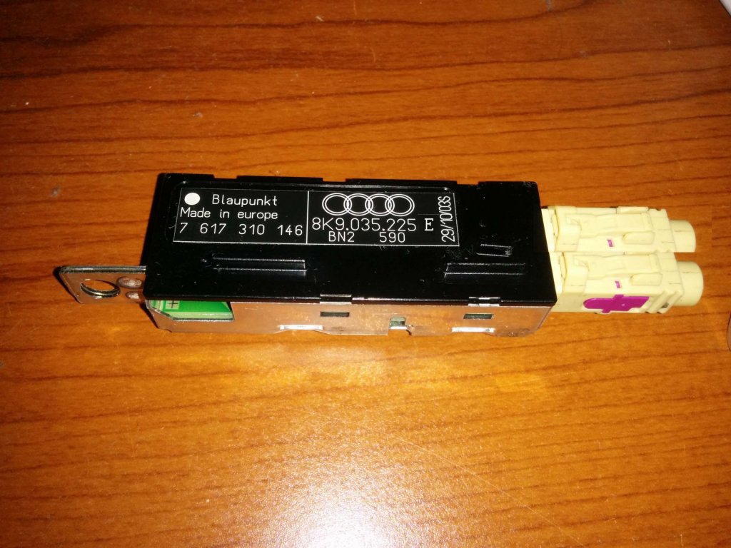

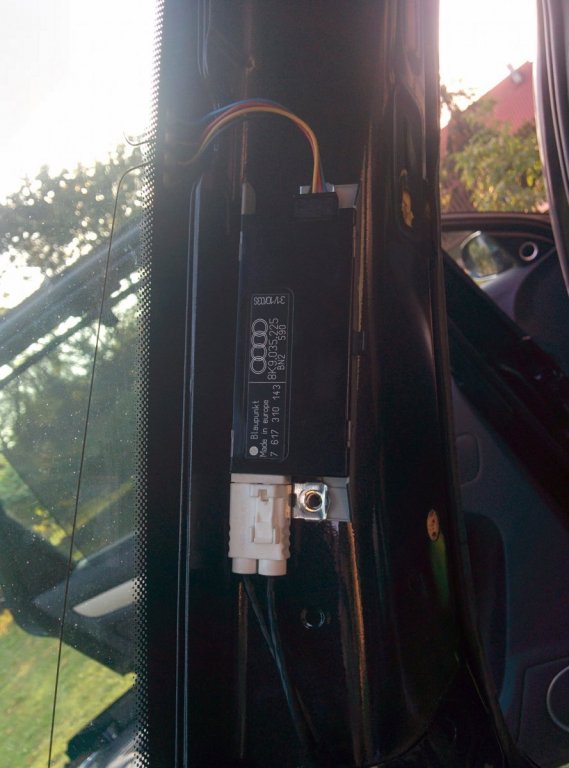

8K9035225E (lewy?) tak na prawdę mieści się w klapie i ma oznaczenie R24. i to właśnie tego podmieniłem (dotychczas miałem 8K9035225A z jednopinową wtyczką antenową)
Lewy (R112) wygląda zupełnie inaczej i z tego co widzę nie ma w ogóle wyprowadzenia TV.
Prawy natomiast wygląda tak: i ma oznaczenie R113
1. PYTANIE. Czy mam wszystkie tunery dobre? Czy lewy także muszę wymienić (i na jaki).

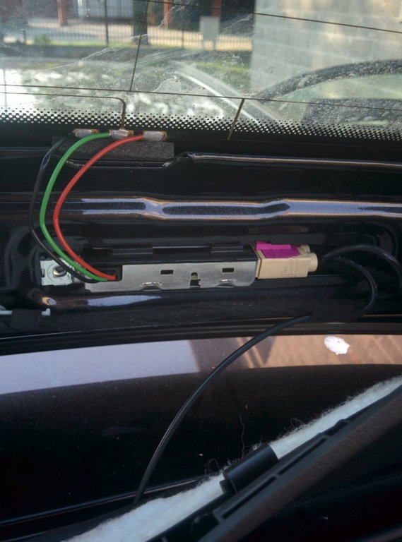

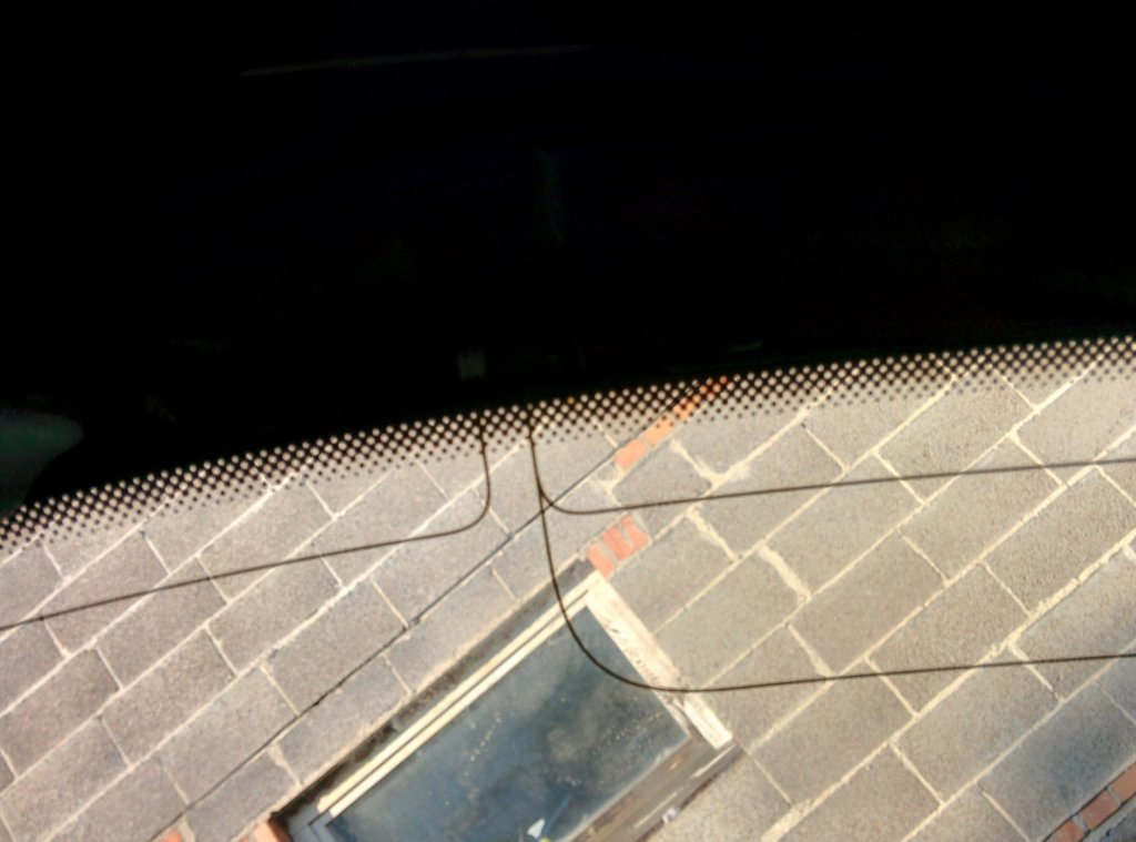

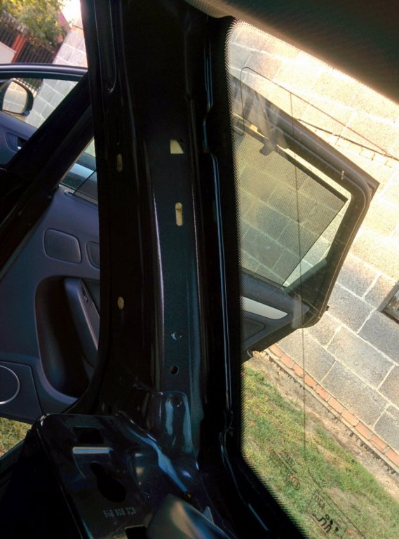

2. PYTANIE. Jak przylutować kabelki z R113 do tylnej szyby, bo mi się to nie udawało (cyna nie łapie)
3. PYTANIE. Do którego obwodu wlutować R113. tego, który jest przy słupku C czy D
4. PYTANIE. Jak podłączyć wzmacniacze do tunera skoro mamy różne kostki antenowe?
(Podpowiedź) Z tego co wiem ze schematów z A6 4G i A4 B8 wynika:
Pojedyncza zielona wtyczka zawsze w obu tunerach do MMI

Nie wiem od czego zacząc ....ale na pewno złe wzmaki kupiłes :wink: zmieniasz je tylko w słupkach C
Po prawej stronie czeka cie lutowanie

wzmaki musza byc poliftowe do tego Tunera
Pewnie C i J

Przewody na szybie od góry to: Czarny, żółty, czerwony i taka sama kolejność licząc od wypustki na wtyczce. (W razie czegoś mam namiar na gościa w Warszawie, który robi to bez wyjmowania szyby).
Tego przy słupku C, bo i wzmacniacz ma tam być
W zielonej kostce podwójnej: Lewy wzmacniacz R113 - pin 1, Prawy wzmacniacz R112 - pin 2. Pojedyncza zielona idzie do MMI. Brązową olewamy. [Edited: Jednak nie olewamy ;)]

Co do brązowego złącza w tunerze to nie należy go olewać, a wręcz przeciwnie trzeba go podłączyć do wzmacniacza z końcówką E czyli R24 w klapie. Wzmacniacz ma podwójną wtyczkę. Jeden kabel idzie do tunera radiowego, a drugi do tunera TV. Jak dołożysz jeszcze wzm. C to będzie hulać, co trzy wzmacniacze to nie jeden.
Ktoś to może potwierdzić? Bo wg mnie to R24 (choć wcześniej pisałem inaczej) jest chyba trochę inny - wiekszy i ma więcej wtyczek
___________________________________________________________________
Sam sobie potwierdzę :)
Faktycznie, możesz mieć rację. Dla wyposażenia PR-QU1, PR-QV1/5/7/9 (czyli czegokolwiek co ma coś wspólnego z TV) po 2009 roku występują 3 tunery związane z TV (C, J i E)
Schemat podłączenia wtyczki do *E to: 1 pin do Radia, 2 pin do TV
