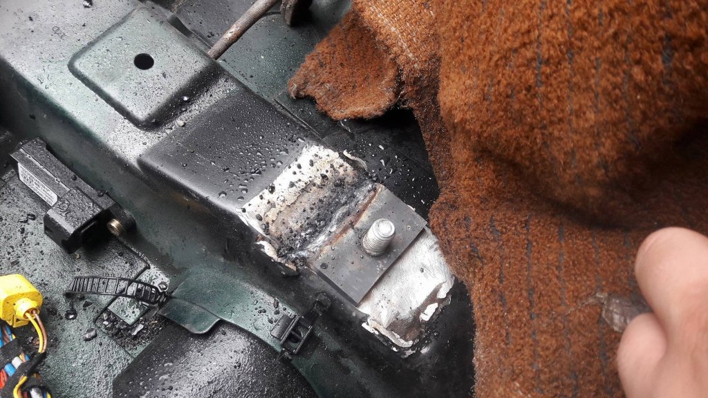

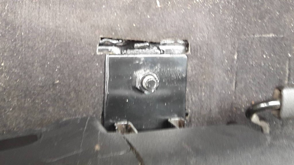

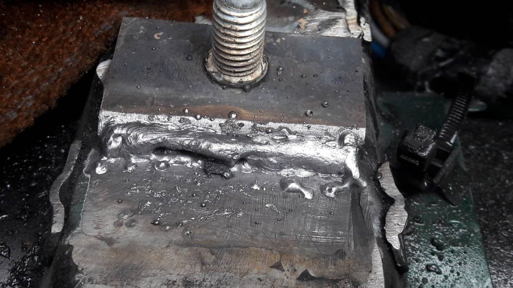

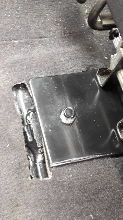

2b. Mocowanie fotela przód ni hu hu nie pasuje. Trzeba usunąć mocowanie farbyczne (4 malutkie spawy do podłogi) i zastąpić je fabrycznym mocowaniem na 3 otwory (będzie pasować z audi a6, passata b5, golf IV). Mocowanie wspawujemy jak najbliżej przedniej części belki na której było stare mocowanie. Ustawiamy odległości i kąty. Spawamy dobrym migomatem, aby te spawy jakoś wyglądały. Zabezpieczamy przed korozją i malujemy w kolor nadwozia. Przednie fotele mamy gotowe.

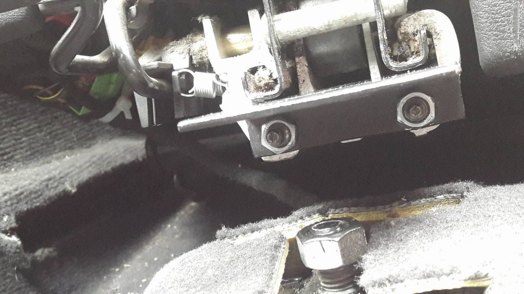

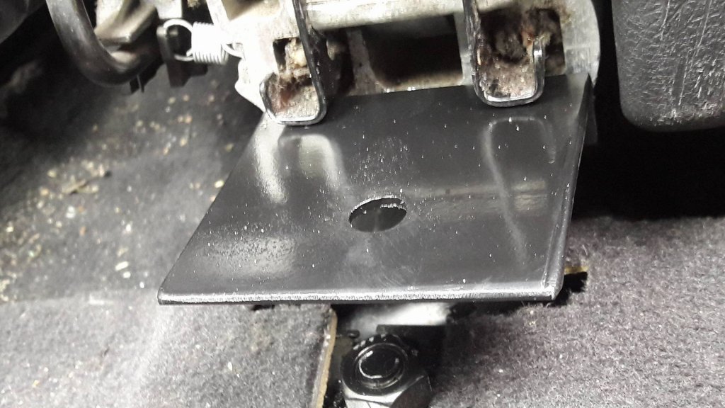

?page=3Razem z kolega smky95 z forum wymyslilismy sposob mocowania przedniego fotela z a6 c5 do a4 b5 zeby frontowa czesc fotela byla jak najznizej ;) w porownaniu do mocowania ori z c5 siedzi sie teraz o niebo lepiej praktycznie tam samo nisko jak w fotelu z b5 a wygodnie jak w fotelu z c5 :banan:
