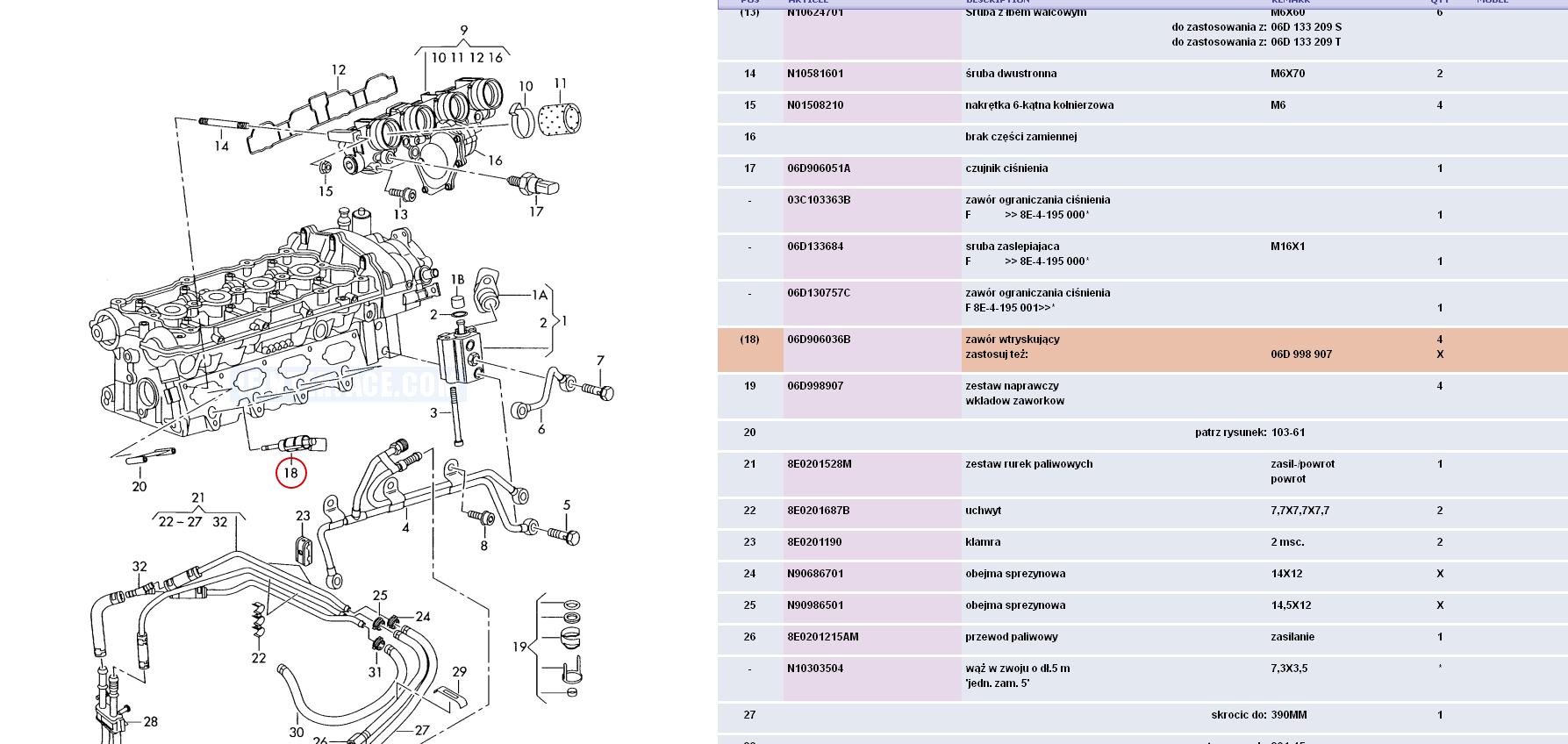

uszkodzoy wtryskiwacz 2.0 fsi awa 06D906036B czy bd pasowal 06D906036D lub od inego modelu
koledzy poszukuje wtryskiwacz sprawnego w 100%% mam u sb 06D906036B , czy bd pasowal o tym numerze 06D906036D.
lub moze wiecie od czego podpasuje ;) mozę od a3?
dzieki za pomoc
W etce napisali 06D906036B , zastosuj tez 06D998907. Ale jako numer czesci VAG pierwsze 9 cyfr, oznacza w jakim aucie zastosowano czesc ,przynaleznosc czesci oraz jaka to czesc . Kolejne litery lub cyfry oznaczaja nowsza wersje lub kolor. W zwiazku z tym ten z koncowka D tez powinien pasowac. Bedzie tylko nowszy. http://modyfikacje-vw.blogspot.com/2011/06/numery-czesci-w-vag-jak-dojsc-co-i-jak.html
