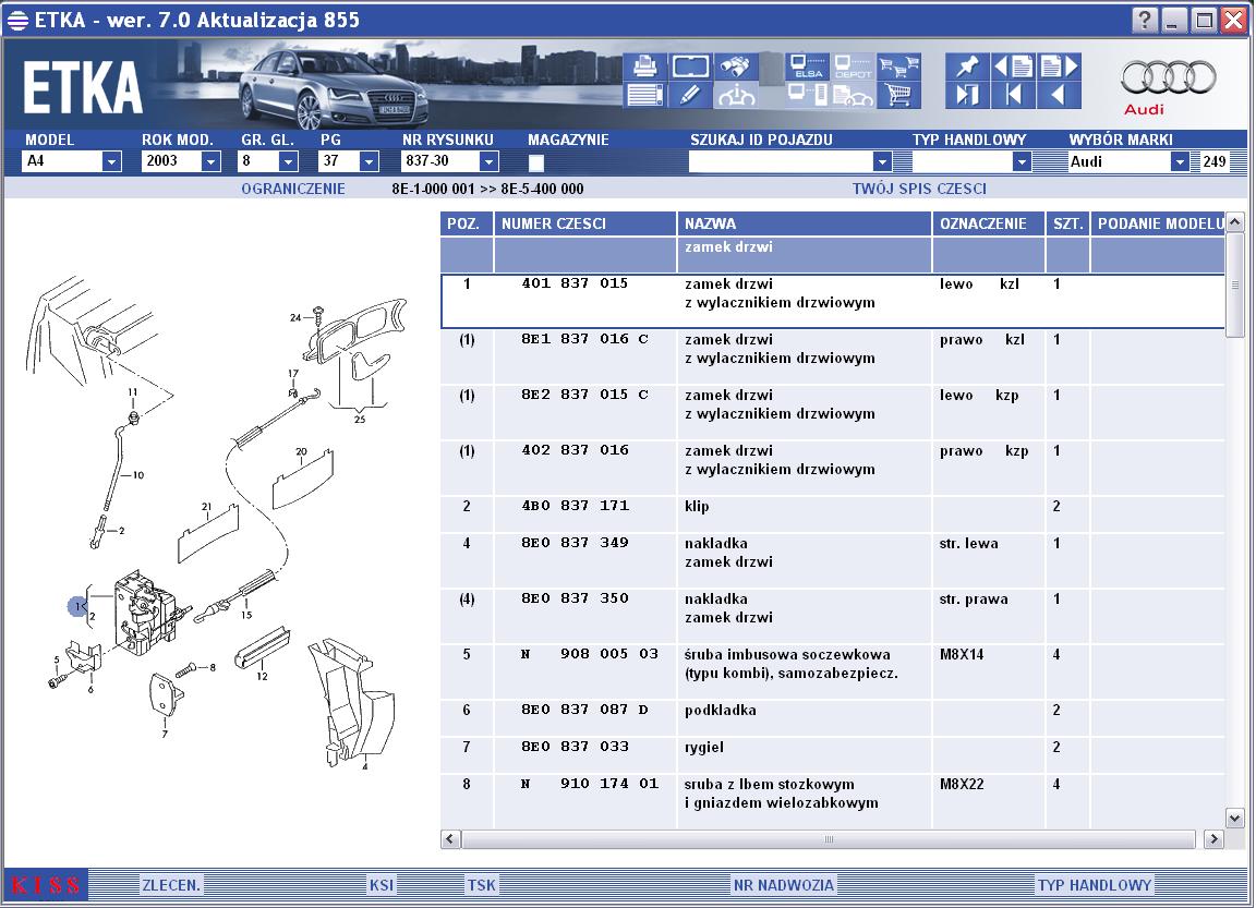

Zamek drzwi lewy przód A4 B6
Czy mógłbym prosić o podanie lub potwierdzenie numeru zamka drzwi, strona lewa, przód? Zamek z wtyczką 9 PIN.
A4 B6 Avant 2003 (Wersja europejska)
Czyżby to 8E1837015A

Dzięki Oliver. Na ten nr 401 837 015 też trafiłem. Pozostało zrobić rozbiórkę i upewnić się (a w wątku potwierdzić). ;)
A jednak nie ten nr miałem dotąd. Nr mojego zamka to 4B1 837 015G.
Edytowane przez bsp5020
witam wedlug etki wychodzi min ze mam zamek 401 837 015. nie umiem nic urzywanego znalezc. jest jakas inna opcja zamienna?

Ktoś twierdzi, że zamek z tylnych lewych drzwi pasuje do drzwi kierowcy, coś mi się nie chce wierzyć. Mam audi a4 b6 avant z 2002 r. J
Da się wykonać taki manewr?
Z tego, co się orientuję, to nie.
