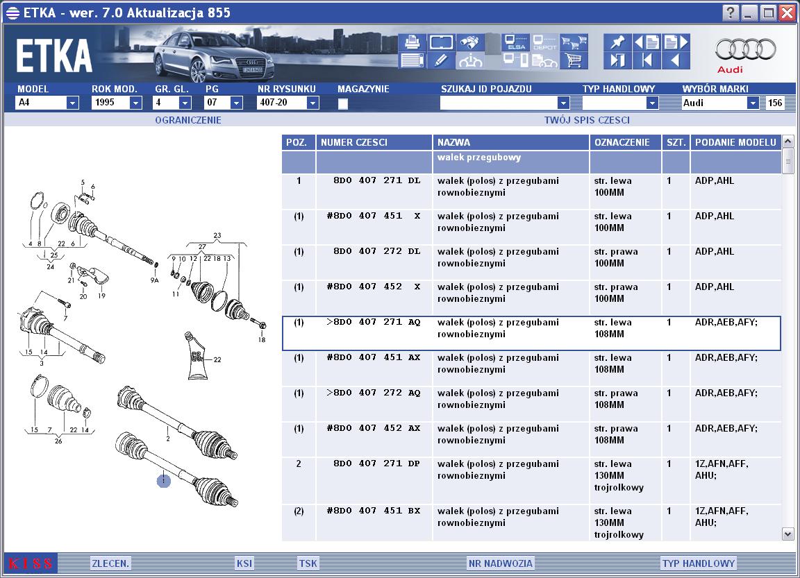

przemek11 Opublikowano 28 Kwietnia 2015 Opublikowano 28 Kwietnia 2015 (edytowane) Potrzebuje szybkiej pomocy. Pękla mi półośka od strony kierowcy. Z jakich silnikow bedzie pasowac do mojego 1.8T ?? Bo ciezko znalezc na juz Naped przod, skrzynia manualna i jesli to ma znaczenue to silnik AEB Edytowane 28 Kwietnia 2015 przez przemek11
OLIVER Opublikowano 28 Kwietnia 2015 Opublikowano 28 Kwietnia 2015 ADR , AFY jest to samo co w AEB...
przemek11 Opublikowano 28 Kwietnia 2015 Autor Opublikowano 28 Kwietnia 2015 Na 100%? Adr to zwykle 1.8 a AFY?
OLIVER Opublikowano 28 Kwietnia 2015 Opublikowano 28 Kwietnia 2015 Na 100%? Adr to zwykle 1.8 a AFY? Masz Ty niewierny.... [/url]">http://http://www.directupload.net'>
przemek11 Opublikowano 28 Kwietnia 2015 Autor Opublikowano 28 Kwietnia 2015 (edytowane) Chwała Ci za to obym dobra kupil A co to za oznaczenie AFY? Bo nie moge znalezc takiego Edytowane 28 Kwietnia 2015 przez przemek11
