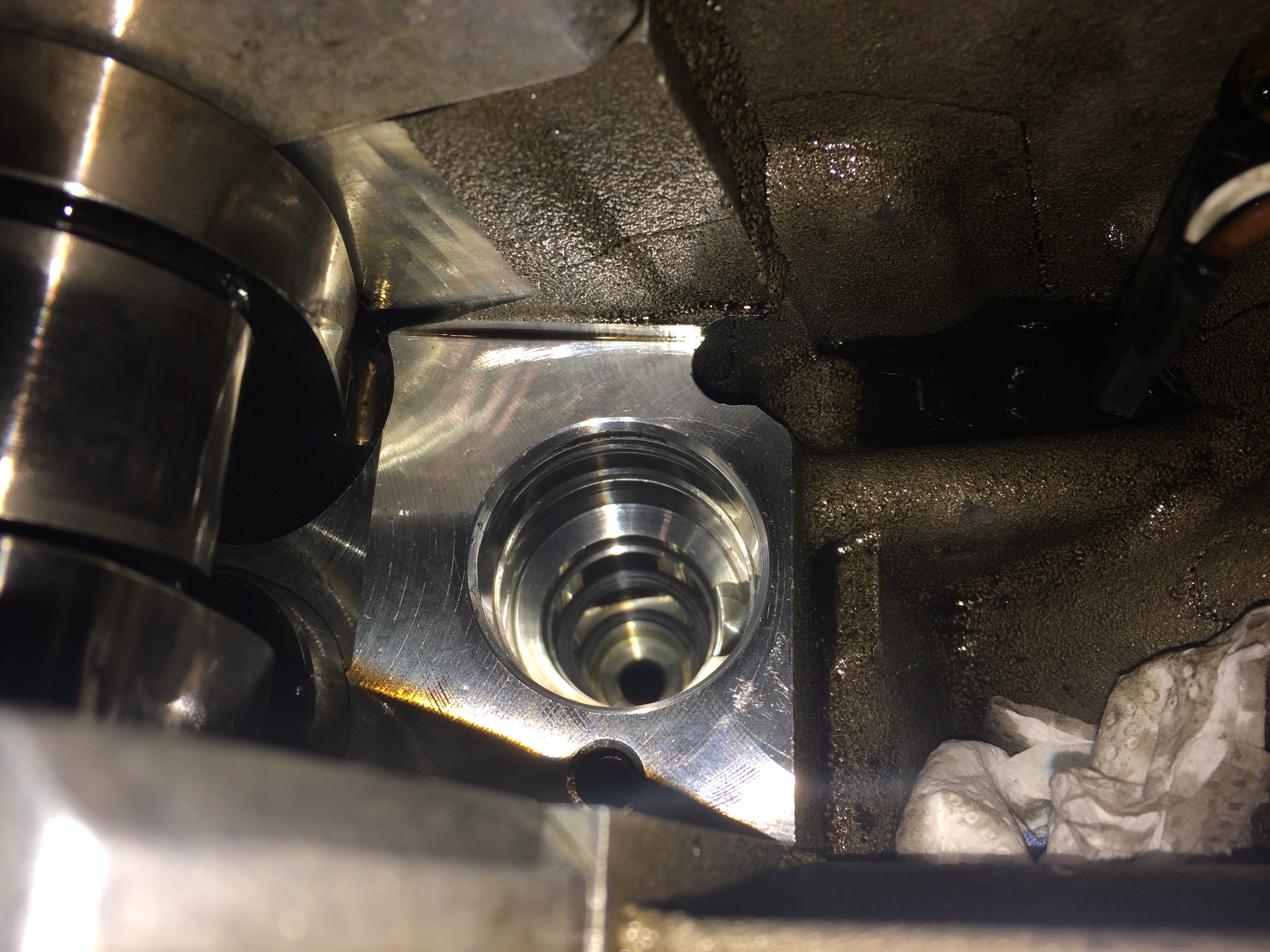

A więc sprawa wygląda następująco...
Wyciągnąłem 4 wtrysk na którym korekcje były na poziomie 1,6 (oczywiście na dobrym paliwie).
Po wyjęciu wtrysku ukazały mi się takie kwiatki jak na zdjęciach poniżej,-wytarte gniazda pompowtryskiwaczy:
Dodatkowe zdjęcia:

Oczywiście na pompowtrysku również widoczne ślady wytarcia... ( zdjęcia niestety nie zrobiłem)
Wymieniłem uszczelniacze na nowe lecz tylko tego 4 pompowtryskiwacza.
Wiem, że źle zrobiłem ale nie użyłem nowej śruby mocującej pompowtrysk, oraz ich nie regulowałem tylko przykręciłem tak jak było dotychczas.
Po całej operacji logi na 4 cylindrze wyniosły 2,2 :/
