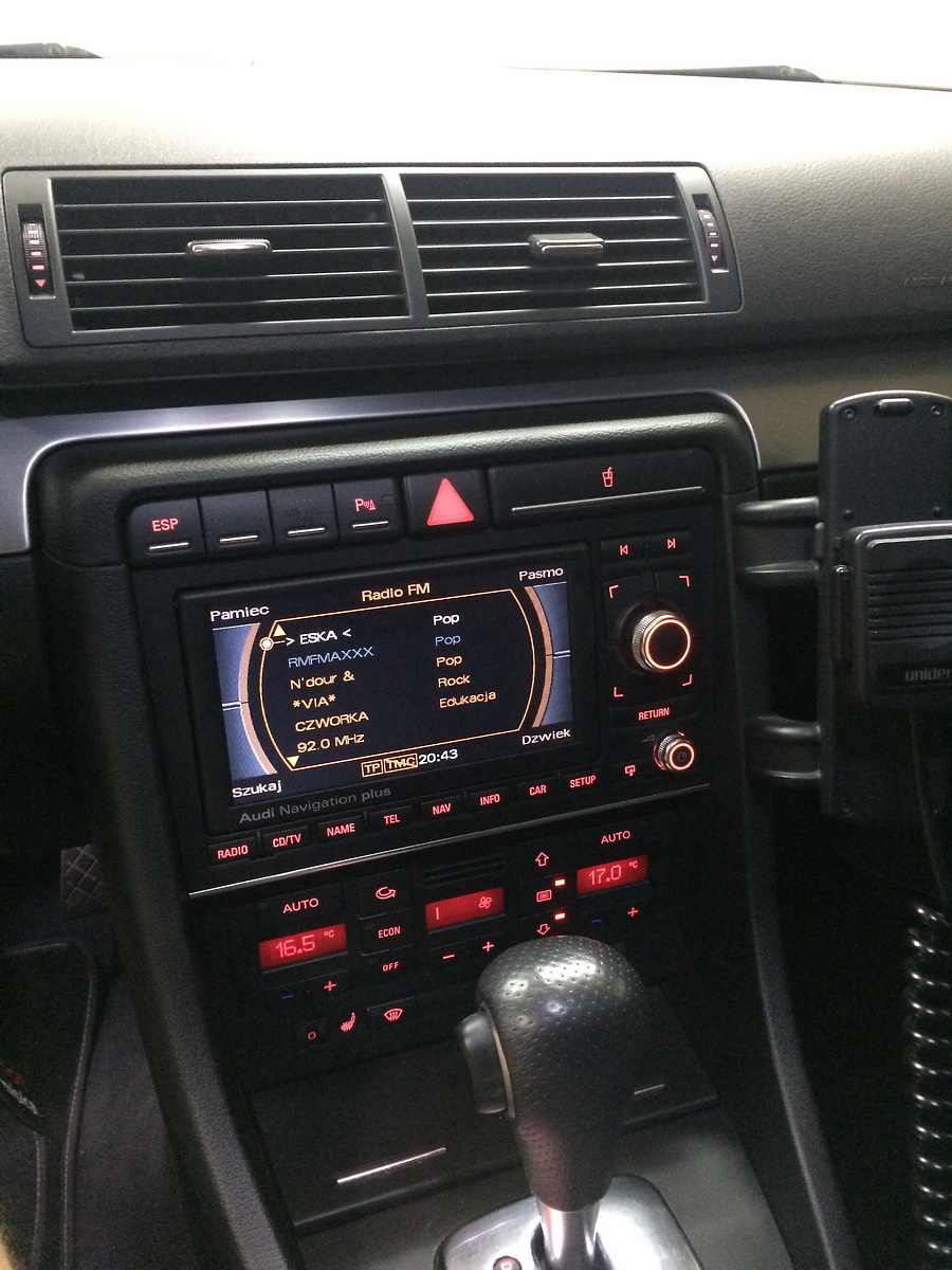

Dzisiaj zabrałem się do wymiany gałeczek w rns-e może komuś przyda się ten temat szukałem i nie mogłem nic znaleźć na forum ale może źle szukałem :)
no to więc zaczynamy :
duże pokrętło po prostu wyciągamy i montujemy nowe natomiast do małego potrzebne jest poświęcenie troszkę czasu :)
* przed odłączeniem nawigacji od zasilania musimy mieć ekran opuszczony w takiej pozycji
następnie odkręcamy te trzy śrubki
Po odkręceniu tych śrubek musimy wypiąć taśmę z ekranu delikatnie ściskamy po boku palcami i wysuwamy w dół
ekran wyciągnięty teraz przystępujemy do odkręcenia przedniego panelu odkręcamy śruby wokół przedniego panela
po odkręceniu wszystkich śrubek w koło przedniego panelu musimy odpiąć kostkę białą delikatnie wysuwamy ją w dół i następnie odkręcamy śrubki zaznaczone
gdy odkręcimy te śrubki musimy bardzo delikatnie odbezpieczyć tą tasiemkę przez wyciągnięcie na bokach czarnych zatrzasków w dół i wtedy delikatnie możemy ją wysunąć
odkręcamy tę metalową osłonę gdy ją odkręcimy zostaje wyciągnąć ten plastik, mamy już prawie koniec
musimy wypiąć tasiemkę tak samo jak poprzednią odbezpieczamy czarne zawleczki i ją wysuwamy oraz odkręcamy płytkę i delikatnie ją wyjmujemy
gdy ją wyjmiemy zostaje nam wyciągnąć pokrętło czarne na srebrne lub odwrotnie
Wyciągamy je i montujemy nowe, a później składamy. Życzę miłego rezania :)

8P0 919 069 A taki miałem nr na woreczku a w środku były dwie gałki, do tej małej nic nie przyklejałem od starej wszytko pasowało ładnie , jedynie co to miałem troche więcej srubek do odkrecenia
efekt cieszy ;)
Nr duzej gałki: 8P0 919 069A
Nr malej gałki: 8P0 919 070A

Tylko po wymianie tej małej bez przeróbki podświetlenie widać bardzo brzydko dookoła gałki, nawet na tej fotce którą wrzuciłeś a w nocy widać to jeszcze bardziej.
Ta przeróbka ma na celu właśnie to, aby podświetlanie było jak w oryginale bez tych prześwitów dookoła.
