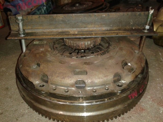

Napewno zminimalizuje to ryzyko skrzywienia sprężyny centralnej przy dokręcaniu do koła śrubami od docisku
W ELSie doczytałem że montaż nowego elementu czyli docisku moze być dokręcany bez tego przyżądu a mianowicie każda śruba musi najpierw być ręcznie dokręcona a póżniej co 90st każda i tak aż do końca więc kręcenia troszke jest.
Edytowane przez MemberA4
Ja cofałem samoregulację docisku do położenia wyjściowego na prasie hydraulicznej i zakładałem bez potrzeby użycia przyrządów. Przy wymianie docisku na nowe też obejdziesz się bez narzędzi bo samoregulacja jest wstępnie naprężona. U mnie po pierwszym wciśnięciu sprzęgła samoregulator się ustawił i od 20 tys km wszystko pracuje jak należy i nie ślizga. Śruby dokręcane po obwodzie, po kilka obrotów.
