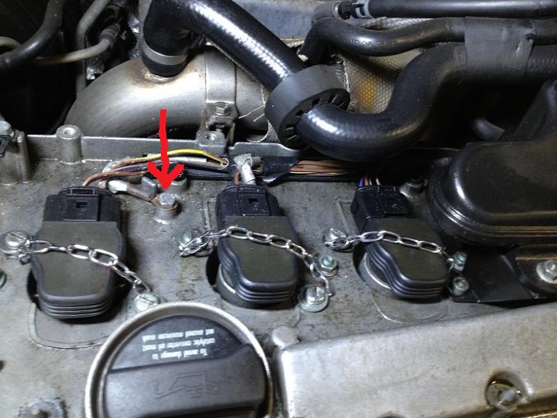

Eureka.Przy wymianie świec okazało się, że to żarzenie się kontrolek ładowania i check było spowodowane przez niedokręconą śrubkę z kablem masowym przy cewkach.Kabel miał słabą masę przy drganiach i pojawiało się żarzenie. Na zdjeciu poglądowym pokazane jest o którą śrubkę chodzi.
