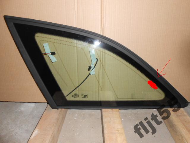

czwura 0 Opublikowano 28 Czerwca 2015 Udostępnij Opublikowano 28 Czerwca 2015 Cześć. W którym miejscu znajduje się antenka do radia DAB i którędy idzie kabel antenowy do niej? Odnośnik do komentarza Udostępnij na innych stronach Więcej opcji udostępniania...
wrclaguna 343 Opublikowano 28 Czerwca 2015 Udostępnij Opublikowano 28 Czerwca 2015 W tylnej prawej szybie słupek D Odnośnik do komentarza Udostępnij na innych stronach Więcej opcji udostępniania...
czwura 0 Opublikowano 14 Października 2015 Autor Udostępnij Opublikowano 14 Października 2015 (edytowane) Ze wzmacniacza anteny DAB wychodzi kostka z trzema pinami. Gdzie je podłączyć? Edytowane 14 Października 2015 przez czwura Odnośnik do komentarza Udostępnij na innych stronach Więcej opcji udostępniania...
MarcinOslo 17 Opublikowano 15 Października 2015 Udostępnij Opublikowano 15 Października 2015 Z anteny w szybie sygnal idzie do wzmacniacza ,a ze wzmacniacza do radia. Odnośnik do komentarza Udostępnij na innych stronach Więcej opcji udostępniania...
czwura 0 Opublikowano 20 Października 2015 Autor Udostępnij Opublikowano 20 Października 2015 (edytowane) Z anteny w szybie sygnal idzie do wzmacniacza ,a ze wzmacniacza do radia. Czyli co mam sie dolutowac do tych samych kabli co idą do szyby od anteny zwylkej(FM/AM) ?? Czy do anteny DAB musi być jakaś inna szyba ? Tutaj jest taka szyba tylko nie wiem po co jest ta czarna wtyczka fakry w niej : Zobacz ofertę: SZYBA LEWA AUDI A4 8K 8K0 KOMBI 2014 NOWA ! ORYG! http://allegro.pl/showItem2.php?item=5731678897 Edytowane 20 Października 2015 przez czwura Odnośnik do komentarza Udostępnij na innych stronach Więcej opcji udostępniania...
wrclaguna 343 Opublikowano 20 Października 2015 Udostępnij Opublikowano 20 Października 2015 Na szybie sa juz przygotowane krociutkie kabelki ( 5 mm) musisz sie tam wlutować Odnośnik do komentarza Udostępnij na innych stronach Więcej opcji udostępniania...
czwura 0 Opublikowano 20 Października 2015 Autor Udostępnij Opublikowano 20 Października 2015 (edytowane) Na szybie sa juz przygotowane krociutkie kabelki ( 5 mm) musisz sie tam wlutowaćA one sa w tym samym miejscu co do anteny zwykłej czy w innym? I czy jest jakaś ich kolejność? Edytowane 20 Października 2015 przez czwura Odnośnik do komentarza Udostępnij na innych stronach Więcej opcji udostępniania...
wrclaguna 343 Opublikowano 20 Października 2015 Udostępnij Opublikowano 20 Października 2015 Po nitkach dojdziesz w ktorym to miejscu Odnośnik do komentarza Udostępnij na innych stronach Więcej opcji udostępniania...
daniell-gda 6 Opublikowano 20 Października 2015 Udostępnij Opublikowano 20 Października 2015 do dab trzeba wymieniać szybki ? Odnośnik do komentarza Udostępnij na innych stronach Więcej opcji udostępniania...
wrclaguna 343 Opublikowano 28 Października 2015 Udostępnij Opublikowano 28 Października 2015 Nie trzeba pokazuje tylko przykład Odnośnik do komentarza Udostępnij na innych stronach Więcej opcji udostępniania...
czwura 0 Opublikowano 14 Listopada 2015 Autor Udostępnij Opublikowano 14 Listopada 2015 W tylnej prawej szybie słupek D Rozebrałem właśnie slupek D( ostatni i przedostatni za kierowcą) i nigdzie nie mogę znaleźć miejsca na ten wzmacniacz. Tak samo w szybie mam tylko dwa króciutkie wypustki ( pod wzmacniaczem anteny FM) a nie trzy. Odnośnik do komentarza Udostępnij na innych stronach Więcej opcji udostępniania...
wrclaguna 343 Opublikowano 14 Listopada 2015 Udostępnij Opublikowano 14 Listopada 2015 Tak to wyglada . Odnośnik do komentarza Udostępnij na innych stronach Więcej opcji udostępniania...
czwura 0 Opublikowano 15 Listopada 2015 Autor Udostępnij Opublikowano 15 Listopada 2015 Tak to jest jak sie nie zna oznaczeń słupków. Radio hula, dźwięk faktycznie lepszy. Dziękuje za pomoc !!! A tak przy okazji wzmacniaczy anten. Do czego jest wzmacniacz anteny w klapie avanta 8K9035225A , a do czego wzmacniacz w bocznej lewej szybie 8K9035225 ?? Odnośnik do komentarza Udostępnij na innych stronach Więcej opcji udostępniania...
