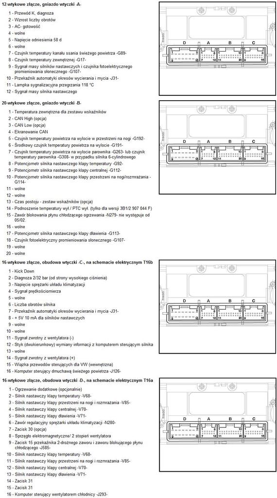

Staram się ogarnąć klimatronik, z którym mam problem w postaci braku podświetlania klawiszy.
Podświetlania brak gdyż podejrzewam że poprzedni magik porezał frankensztaina i wepchnął do polifta panel klimy z przedlifta (temat tutaj http://a4-klub.pl/index.php?/topic/313126-podmiana-panelu-klimy-pytania/ ).
Generalnie znalazłem na forum rozpiskę pinów klimatronika (poniżej) lecz brakuje mi tam / tudzież nie potrafię znaleźć (zinterpretować) info pod który pin powinno dochodzić zasilanie odpowiedzialne za owe podświetlenie przycisków.
Pomoże ktoś w tym temacie ? Dzięki!

W polifcie jest to kstka A pin 6.

To jeszcze pytanie pomocnicze ;)
Który pin dostawał oświetlenie w przedlifcie, pytam bo magik co rezał frankensztaina wstawił mi panel przedliftowy i zapewne podmienił piny, więc teraz muszę wrócić do stanu "z przed przeszczepu" :facepalm:

To pozostaje wytytłać panel klimy i zobaczyć co (czy) siedzi w pinie 6 złączki A. Szkoda że poskładałem wszystko do kupy przed oddaniem bryki do lakiernika :facepalm:
