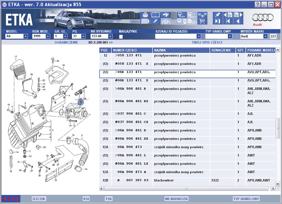

Witam, muszę wymienić u siebie przepływomierz (silnik 1.8 ARG), aktualnie zamontowany jest BOSCH o takich numerach: 0 280 218 013, OE 06B 133 471. Moje pytanie - czy tylko i wyłącznie taki będzie pasował do tego silnika, czy jeszcze jakiś? Na allegro można spotkać takie których numer kończy się na 471A, 471AX i nie wiem za bardzo czym się różnią.

W tym roczniku i silniku występują takie przepływki tu i poniżej ......zobacz sobie sam ... ;)
[/url]">http://29nlsse3.jpg

dzięki :) a co oznacza ten X z pozycji pod zaznaczoną (471 X)?
