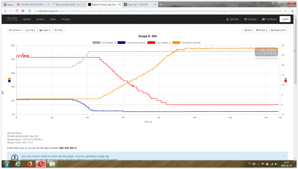

Ja również pół roku temu wymieniłem lewy pływak g169 i trochę się poprawiło bo rezerwa rzadziej się załączała . Wskaźnik jest ok bo testy vcdsem przechodzi pozytywnie. Dziś użyłem kompa patrze w bloki pomiarowe  004 a tam prawy zbiornik 16 l 119 ohm a lewy 19 l 127 ohm więc teoretycznie 35 litrów. Więc kierunek orlen do pełna wlałem 34.5 litrów. Po zatankowaniu prawy od pasażera 27 l 54 ohm a lewy 0.0 l 291 ohm. Po zsumowaniu w baku mojego quattro jest 69,5 l więc by się zgadzało. Kodowanie 03101. Tak wychodzi że jednak coś jest nie tak z pływakiem bo jakiś czas temu na próbę zamiast niego włożyłem opornik i wskaźnik działał poprawnie nie miał tendencji do nagłych zmian wskazań.Zrobiłem loga podczas tankowania. Lewy tak jak by działał na odwrót bo im więcej benzyny tym mniej , czyli po angielsku.

a pływak kupiłeś o takim samym numerze jak stary?
pływaki wychodziły i zmieniały się wedle nr VIN więc dlatego mogą być wskazania odwrotne
spróbuj wyskalować czujniki na fabrykę czyli po 128 na obu, kanał 30 w adaptacji zegarów

Dziś wyjąłem pływak i tak właŚnie było że dawniej miałem zestaw o numerze 8E0 201 317 N a włożyłem z końcówką L i działał na odwrót bo płytka drukowana jest troszkę inna. Zamontowałem oryginalny i narazie jest ok.
