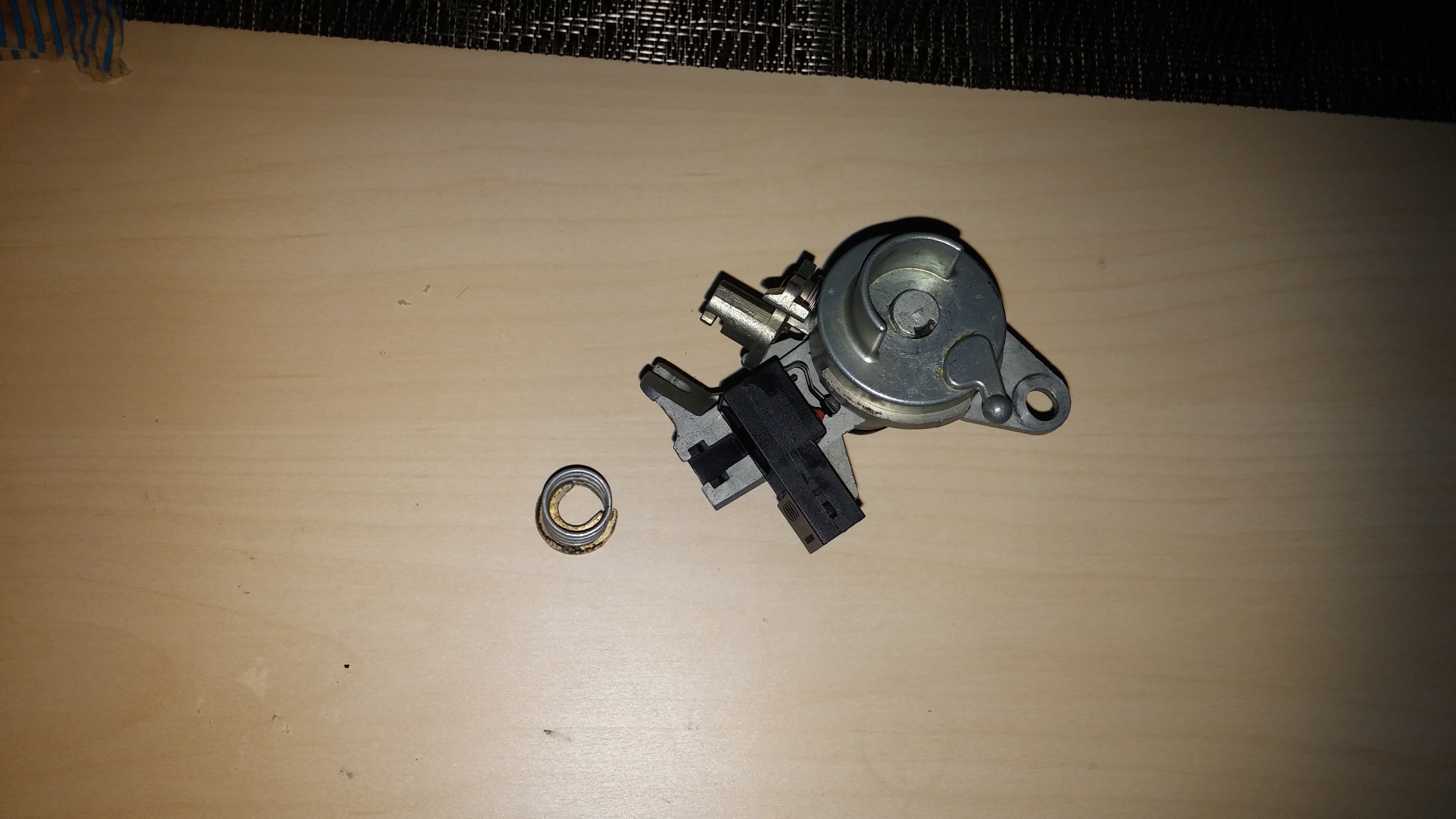

Witam,
mam problem, otóż chciałem dzisiaj wymienić listwę podświetlenia rejestracji. W momencie kiedy montowałem ponownie zamek, cały mechanizm dziwnie strzelił i odpadła jakaś część. Niestety po długim poszukiwaniu nie znalazłem jej nigdzie. Podejrzewam, że wpadła między blachy i zablokowała się. Teraz nie mam jak włożyć zamka, bo bez tej części wszystko się rozpada w momencie wkładania. Z tego co patrzyłem brakuje jakiejś nakładki na sprężynę, która by to wszystko trzymała. Załączam foto.
a tak to powinno wyglądać:
174248317_2_644x461_wkladka-zamka-bagazn
Nie zostaje mi pewnie nic innego jak kupno używanej nakładki i złożenie jednej z dwóch?
Edytowane przez mashet
ten bolec na środku co idzie sprężynka powinien wystawać na ok 1cm i idzie 1 pierścień zabezpieczający ,później sprężynka podkładka i kolejny pierścień ,na foto widać że u ciebie ten bolec albo jest urwany ,albo wszedł do środka
jeśli dobrze widzę to masz wszystko prócz podkładki, pierścień zabezpieczający pozostał w sprężynie, musisz ustawić i wcisnąć bęben tak aby po przekręceniu otwierał zamek a trzpień wystawał kilka cm, byś mógł założyć spokojnie sprężynę podkładkę i ją zabezpieczyć, też się z tym główkowałem podczas wymiany listwy u siebie :)
