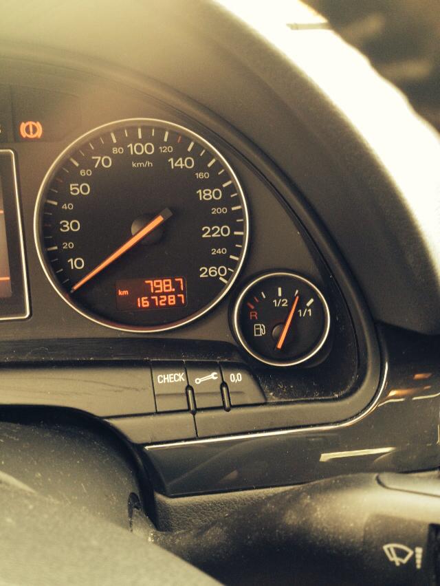

Kupiłem w potrzebie A4 B6 okazało się że wskaźniki poziomu paliwa i wskazan temperatury są "uszkodzone"
Po przekręceniu stacyjki w pozycje start wskazówka wedruje do pozycji FULL gdy stacyjka jest w pozycji zero wskazówka opada na pozycje 1/2 i tak juz stoi a wiem ze paliwa jest duzo mniej (Komp pokazuje np.100 km)

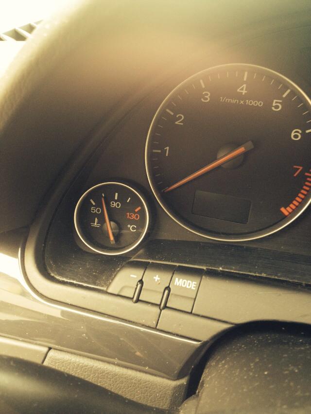

Druga problematyczna sprawa jest taka że wskazówka temperatury jest caly czas w pozycji jak na zdjęciu
Vag nie pokazuje błędów z zegarami a podczas testu zegarów rekcja jest tylko prędkościomierza i obrotomierza.

Sprawdz kompem stan paliwa jak pokaze inny niz wskaznik to sam wskaźnik jest uszkodzony ja tak mialem wskaznik pokazywal rezerwe a komp 34l wymiana pomogla koszt 20 zeta i 20 min pracy
