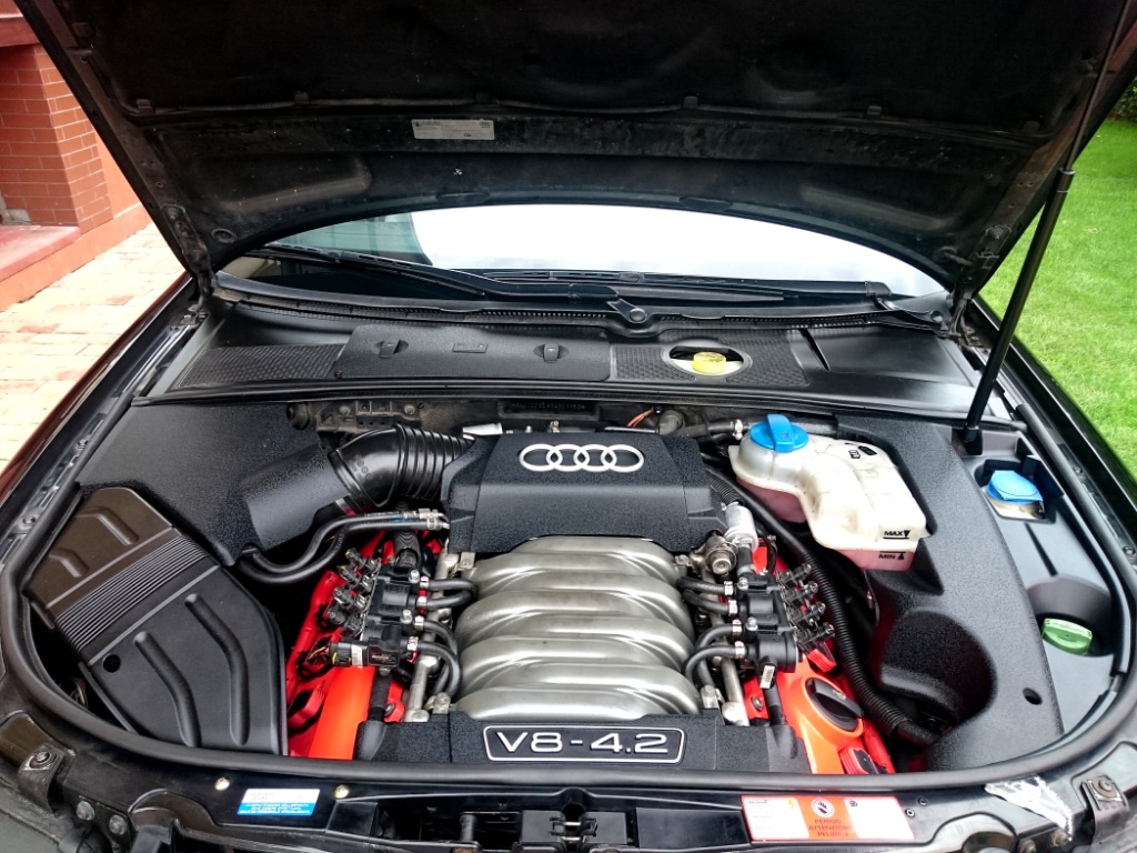

Ja dawałem do wytrawiania chemią, zamiast piaskować. Potem malowane proszkowo i nic im się nie stało ;-)
Dziękuję za info.
Twoja Esa wygląda zacnie pod maską ;)
A dziękuję :-) zapomniałem kolektorów wyczyścić przed zdjęciem :-P jeszcze pozbywam się gazu :-) bo wcale eSka dużo nie pali :-)
Powiedz mi jaki nr RAL używałeś ?? lub ktoś inny jaki używał ??
Musiałbym podjechać i zapytać...
Jak bedziesz mogl to zapytaj chcialbym porownac z tym co ja wybralem bo twoj wyglada zacnie ;) i chcialbym podobny efekt uzyskac ;)
Wysłane z mojego SM-G920F przy użyciu Tapatalka
Ja uzyskałem taki efekt . RAL jakiego uzywałem to 3020 . Koszt piakowania i malowania 40zł plus 240zł wszystkie uszczelki
