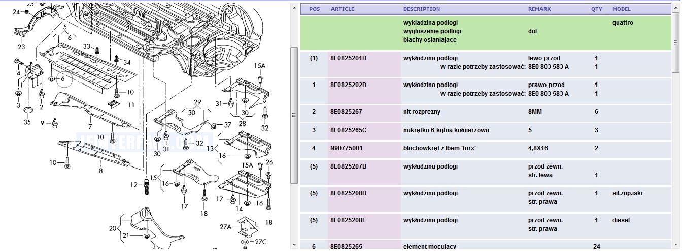

Koledzy które osłony termiczne są potrzebne do dokupienia po przekładce z FWD na quattro w 1.9TDi a które wylatują z auta??

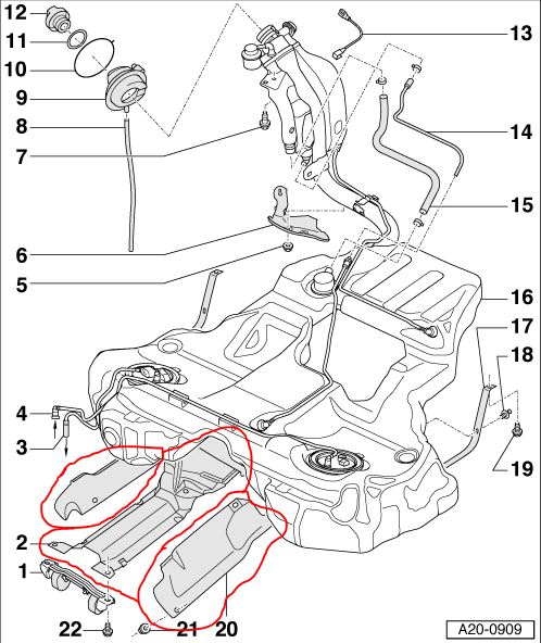

Chłopaki która osłona wydechu jest jeszcze potrzebna oprócz tych zaznaczonych, prawej końcowej i tej małej osłony od podpory wału?

jeszcze są trzy sztuki w tunelu tzn. dwie na tunel i jedna na tłumik środkowy
nr-ów . nie mam
wylatują osłony plastikowe podłogi przy tunelu takie wąskie i długie dwie sztuki,osłona termiczna tunelu cała

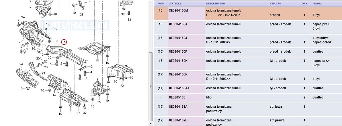

a możesz na tym zdjęciu wskazać które dokładnie to osłony termiczne są dokładane
a na tym które osłony plastikowe wypadają a które muszę dołożyć?
Edytowane przez MemberA4
pierwsza fota nie działa,tzn. nie powiększa ale 16 i 17 i jak dobrze widzę to 25 na środkowy wydech,15 z ośki wypada
osłony 7 i 8 wylatują i 14 z 15 lub 29 i 30 jedne są do Q a drugie fwd ale obstawiam 29 30 są do Q
Czy te środkowe osłony termiczne mogą być np. od 3.0 PB quattro? Tutaj chyba nie ma różnic bo ETKA nie wyróżnia czy to 1.8, 1.9, 3.0 tylko wyróznia napęd przód i tu jest dobór w silnikach lub quattro i tam nie ma wyróżnionych silników.
mogą być
Dzisiaj byłem w kanale zbadać co ja mam za osłony i okazuje się że nie muszę moich środkowych wymieniać tylko w tej dużej muszę zrobić otwory do mocowań podpory wału. Jedynie muszę dokupić prawą nad tłumik końcowy. Moja osłona po
numerze niby jest od 2.7 Tdi.
