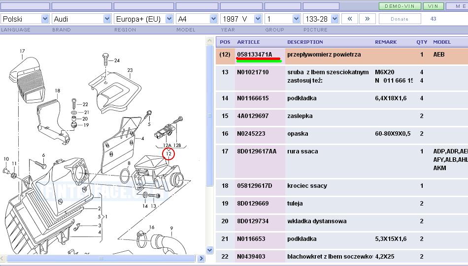

Witam mam pytanie jaki powinna miec numer przeplywka w silniku AEB?
Taki

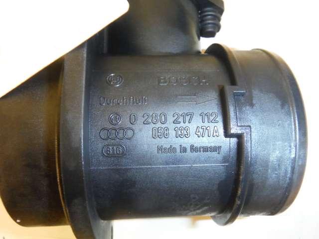

panowie chce wymienic te przeplywke mozecie mi podpowiedziec jak sie dobrac do niej?
W górnej częsci obudowy filtra powietrza masz wtyczkę, odepnij ją pózniej zdejmij tą pokrywę i w niej będzie siedział przepływomierz. Dalej na pewno sobie poradzisz.
