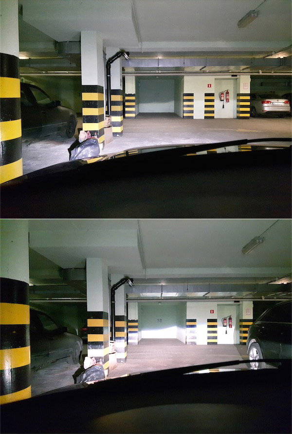

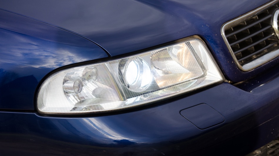

- regeneracja Xenonów - DONE w zasadzie wystarczyło wymienić żarniki na dobre (wybrałem Hella standard 4300K) były kińczyki 6000K (a fuuj),
ale poszły do wymiany również lustra + czyszczenie soczewek, były lekko przydymione kurzem, ale warto było bo jest różnica, oj jest ;)

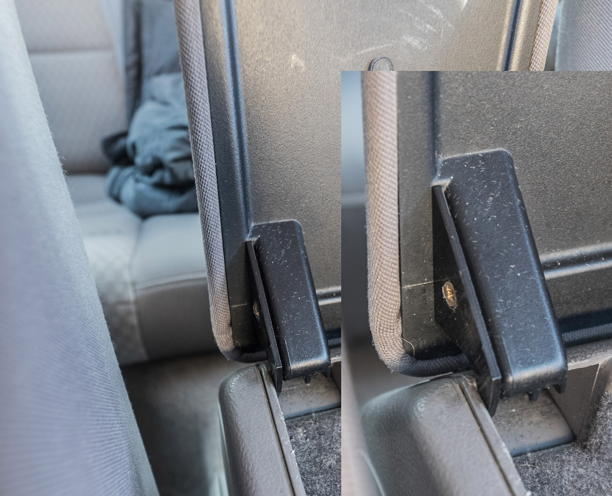

- naprawa zawiasu klapki w podłokietniku - - DONE,

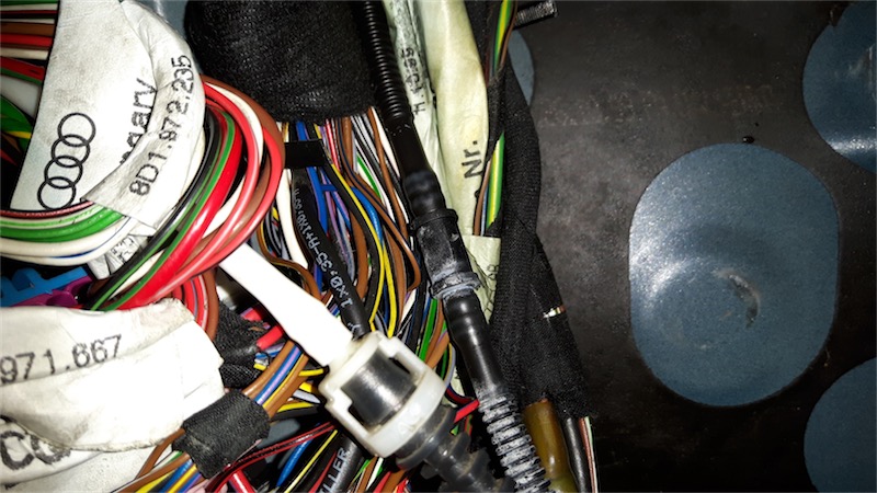

- spryskiwacz tylny nie działa, a konkretnie cieknie przy kostkach obok stopy i robi lekkie zwarcie :) - aż mi się ciepło zrobiło gdy szukałem przecieku… bak zero, wycieraczki zaczęły żyć własnym życiem :) - dzięki Matejus_93 - DONE,

lampy sam czyściłeś czy zleciłeś to jakiejś firmie ?

Pojechałem do zakładu koło Otwocka pod Warszawą, kawał drogi, niby to tylko po drugiej stronie Wisły i zasięg CB jest bo blisko... a drogą 60 km wyszło w jedną stronę :kox:
Wymienili lustra, przeczyścili soczewki i tak wyszło - 400,- z robotą plus żarniki. :decayed:
Planowałem słać pod Poznań, ale przez przypadek brat zeznał, że w BMW robił w Otwocku i jak nowe to tam załatwiłem. Z zewnątrz nie ruszane, a czyszczenie też w zasadzie za dużo powiedziane, poza myciem soczewek to przedmuchali wszystko i tyle, no ja bym zrobił lepiej - o ile bym umiał - ale teraz umiem to za 16 lat sam już zrobię.

Co do tylnego spryskiwacza, miałem to samo. Okazało się, że wężyk się rozłączył, który przebiega pod kostkami. Wystarczyło go złączyć i po problemie :wink:

Matejus_93 - pocieszasz :naughty:, jako optymista tak sobie tłumaczyłem... może na złączce,
ale nie widziałem bo spanikowałem po choince spowodowanej zalaniem i nie rozwinąłem tej niby izolacji oraz gąszczu kostek ;) - będę miał chwilę to ponownie zanurkuję.

Szkoda ze wydałes tyle kasy na soczewki plus dojazd.Byś zrobił Bixy za to ale Zenon raczej nowy by musiał być ,zależy coś bys wybrał. ogólnie jak miałeś 1.8 T i go podkręcałes to tu nie wytrzymasz i zrobisz to samo
Edytowane przez hunter91
Wydałem tyle kasy na zregenerowane lustra i ich robocizne, soczewki czyścili... sam bym nie zrobił, a gdy nie umisz to bulisz ;)
o Bixach czytałem oczywiście, ale już po swojej regeneracji :decayed: , może kiedyś.

Matejus_93 - serdeczne podziękowania! :thumbup1: - faktycznie wypiął się wężyk ;) - wszystko bangla, ale kiedy ja to obsuszę z tej piany ;) to niewiem, w garażu mam dosłownie kilka stopni, wsadziłem śrubokręt aby trochę dać powietrza... pod dywanem. Myśle, że ze dwa tyg. ;) i latem powtórka, niestety podświetlenie dalej nie działa, kupie kontakt i popryskam w kostki może coś jednak da jak nie szukamy dalej ;)

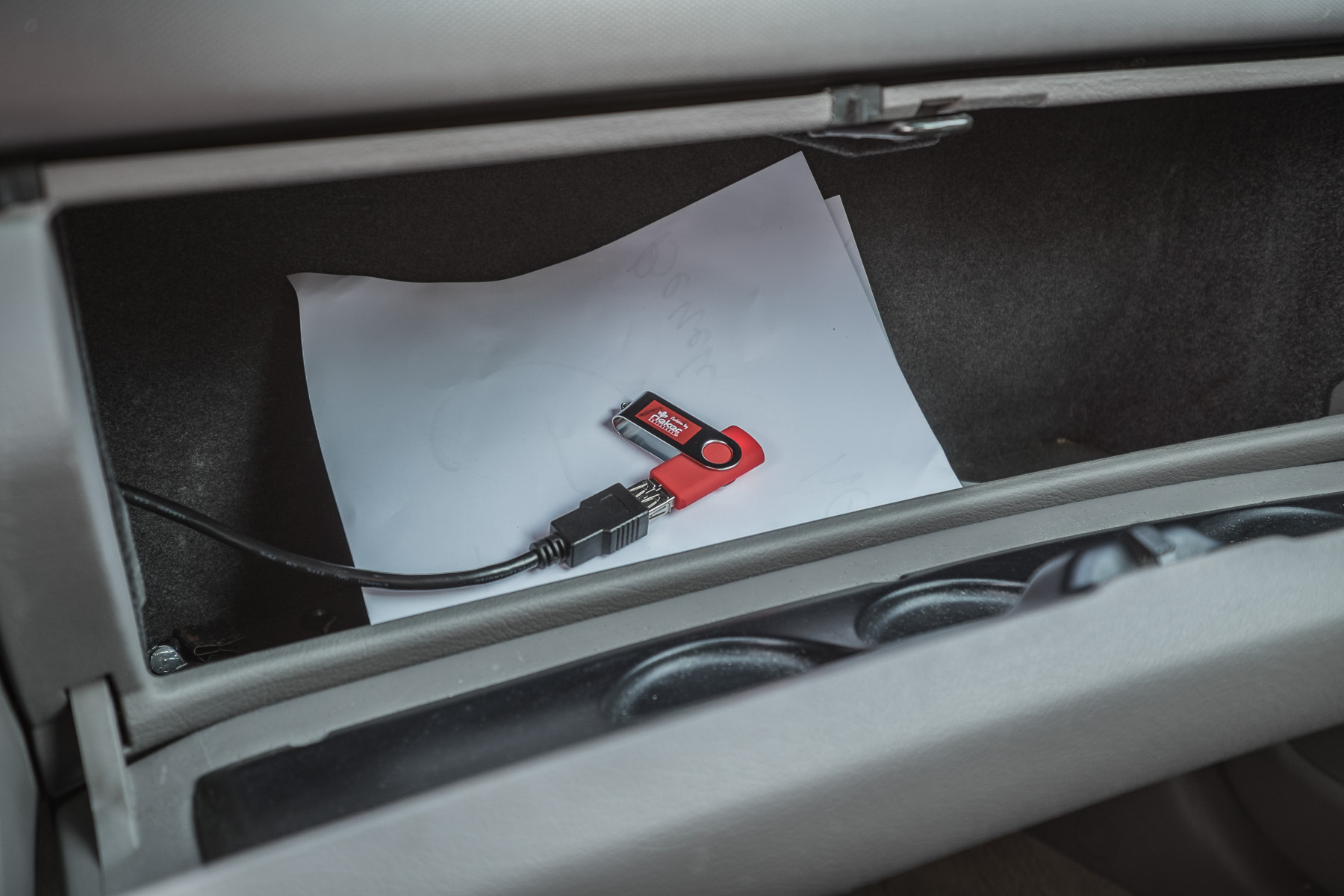

Nowe odkrycie ;)

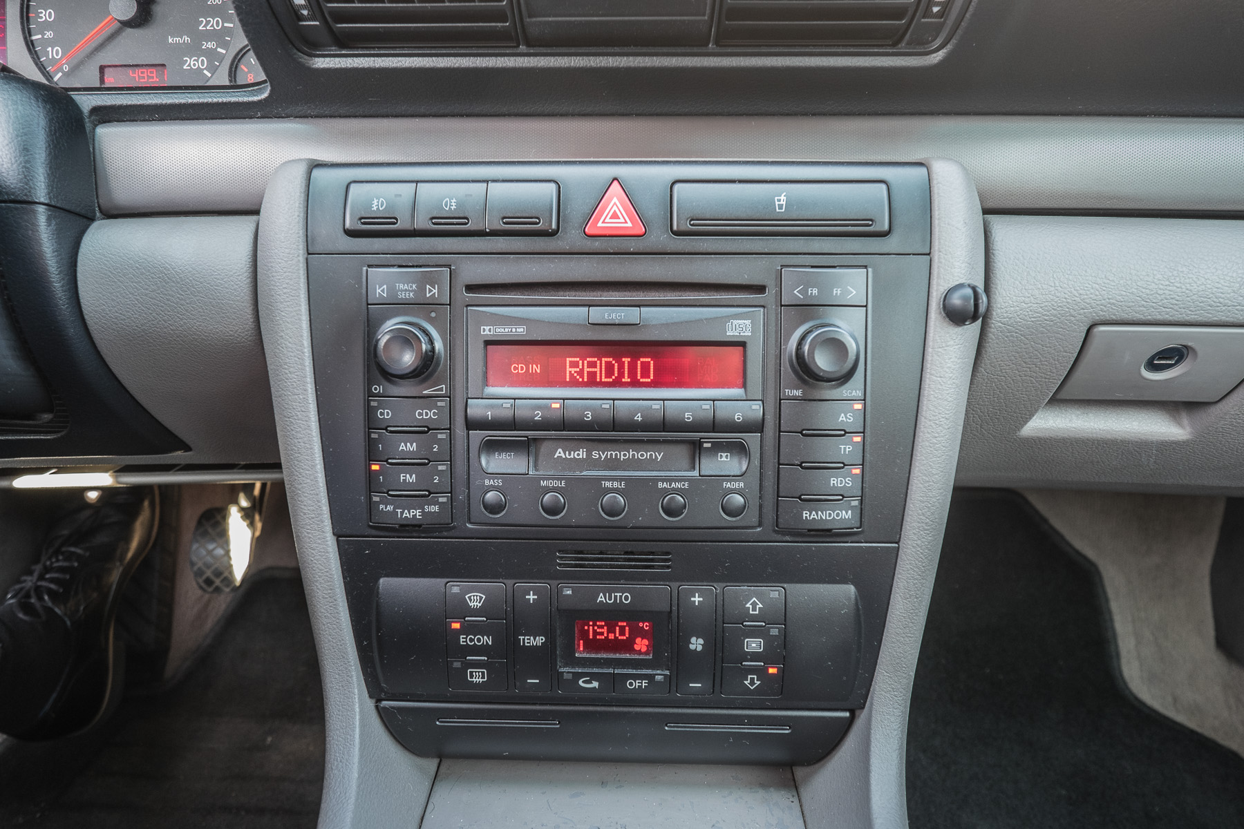

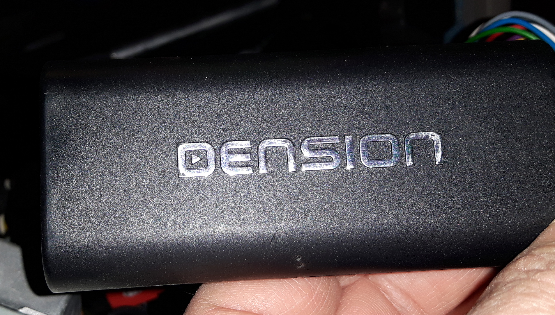

Obecna w schowku przedłużka z gniazdem USB, nie była jednak od zestawu głośnomówiącego Nokia/Audi, lecz zmieniarką MP3 :):naughty:
Końcówkę tę sprawdzałem zaraz po kupnie, nie działała niestety z 16 GB Traveler Kingstona, po wsadzeniu taniej reklamówki 4 GB ożyła, a jakość super taka sama jak CD.
Pozostaje kwestia zmiany "dysków", do 6 zmiana jest możliwa klawiszami od pamięci radia, powyżej szóstego "dysku" (katalogu) nie umiem, albo się nie da. :facepalm:
Edytowane przez benicjusz

Pokaż w którym miejscu masz to wejście usb :decayed: Swoją drogą nie patrzyłeś może jak to jest wpięte? Sam bym coś takiego sobie sprawił

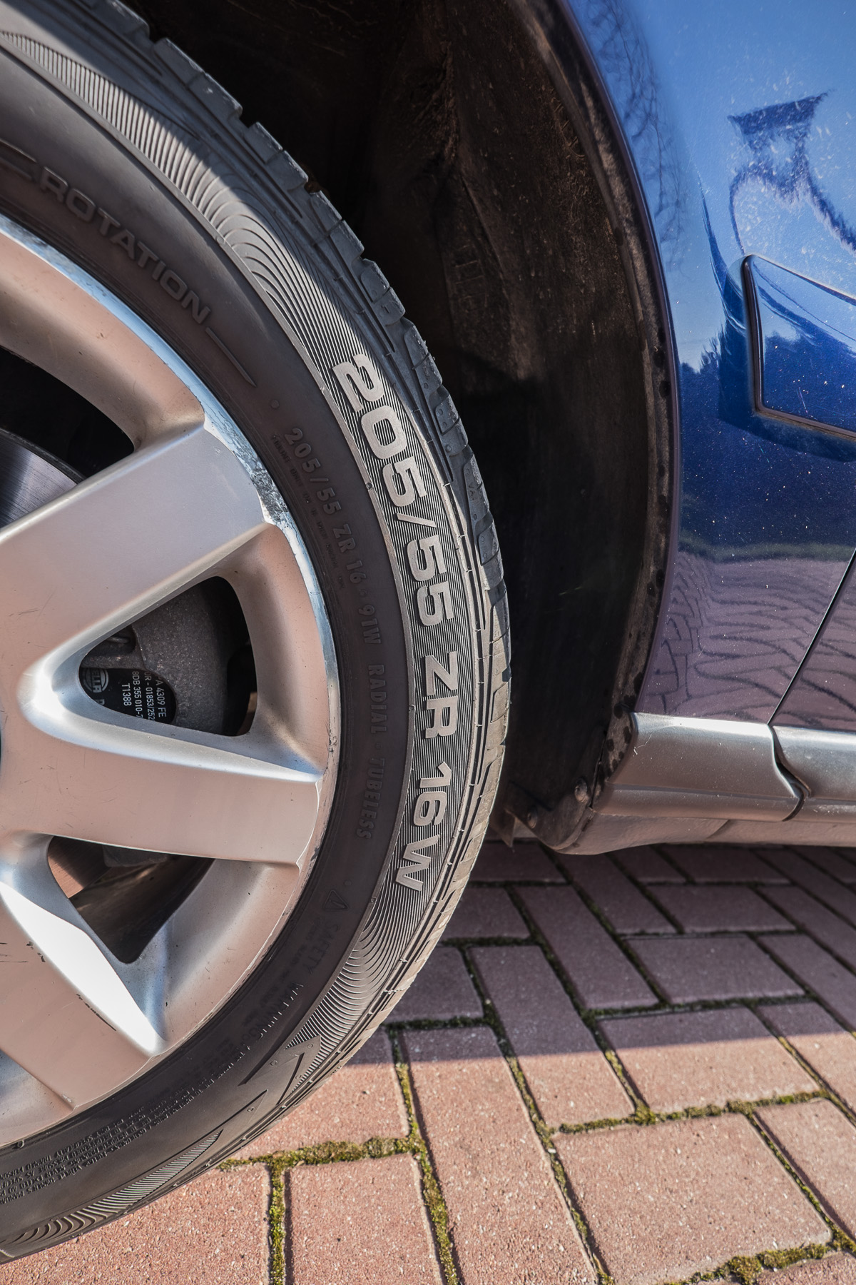

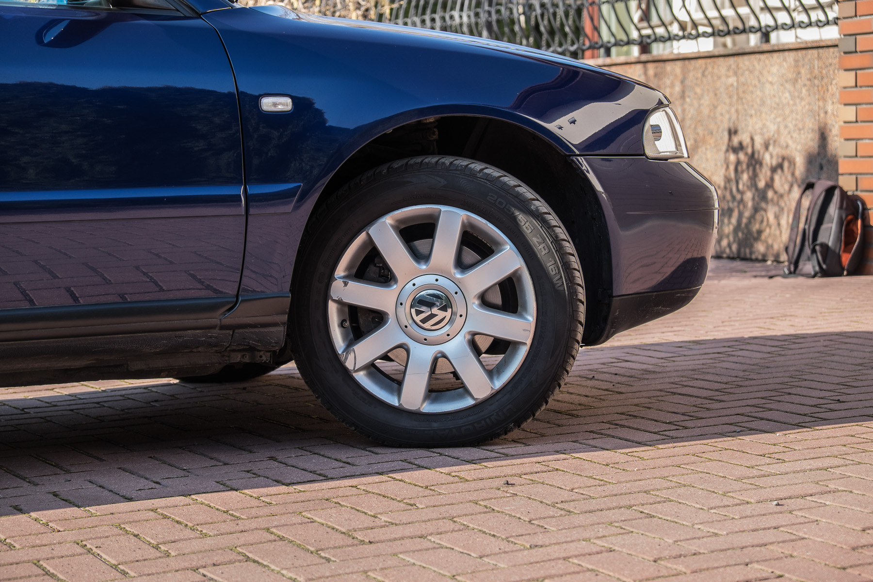

Proszę, na zewnątrz poza myciem pojawił się nowy felunek ;) od Golfa V, a od Audi (17") są na Golfie ot taka zamiana ;)
Felgi 6.5x16 ET50.
Dekielki, się zastanawiam czy zmieniać czy zalepić naklejkami z OOOO :)
laczki Uniroyal 205/55 ZR16 W :)

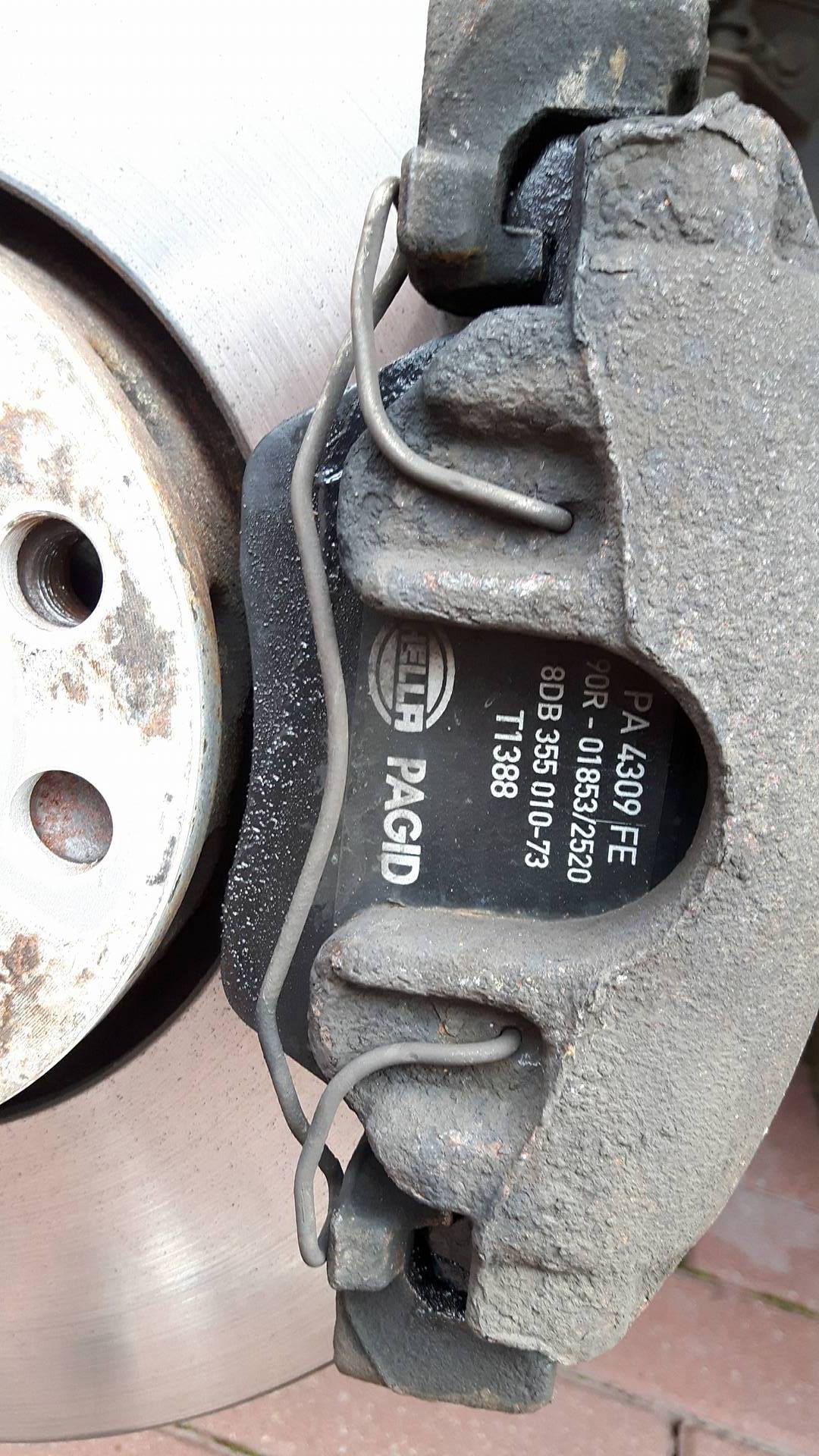

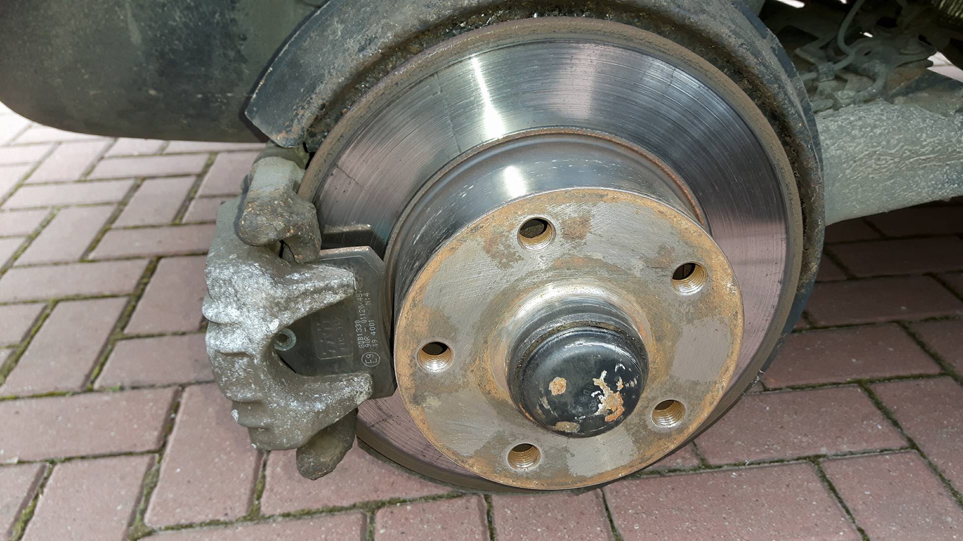

przy pracach odkryłem, iż tarcze i klocki są nowsze niż myślałem ;)
nic spektakularnego mam kabelek z gniazdkiem USB i już ;) co jest wpięte do radia (czy X-carlink czy coś innego dowiem się po wyjęciu radia, a na razie brak mi blaszek do demontażu) wiem jedno, na dzień dzisiejszy obsługuje tylko 6 płyt (katalogów).
reperacja zawiasu w podłokietniku ;)
kilka minut ruchu posuwisto-zwrotnego z papierem ściernym i...

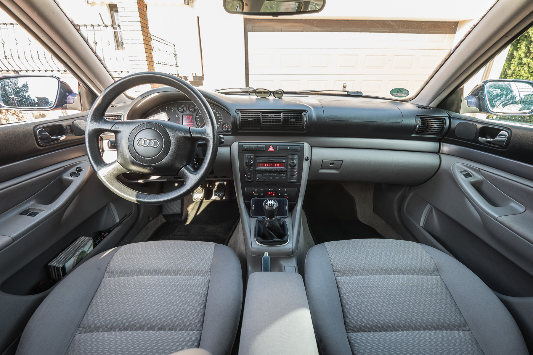

Jasny środek, chyba szary może ktoś mi podpowie jaki to kolor bo muszę obudowę zamka kanapy od strony kierowcy wymienić ;)

oblukaj do czego masz wpiętego pendriva bo jestem ciekaw .
Oblukam oblukam, gdy dorwę blaszki do demontażu.
Ale na bank wpięte to coś jest do gniazda zmieniarki gdyż uruchamiam tę "zmieniarkę" wciskając przycisk CDC na penelu radia.
i jak cos to wrzuc fotki.
rafal9119

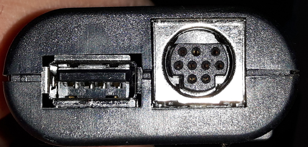

kupiłem wyjmaki i po wyjęciu radia mam takiego coś:
Dension Gateway Lite
gniazdka do wpięcia dongla USB i opcji typu lightning, AUX itd... czy opcjonalna ładowarka do iPhona.
Całe pudełeczko wpięte jest to w gniazdo zmieniarki w radiu.
Obsługuje USB oraz iPhony/iPady itd...
