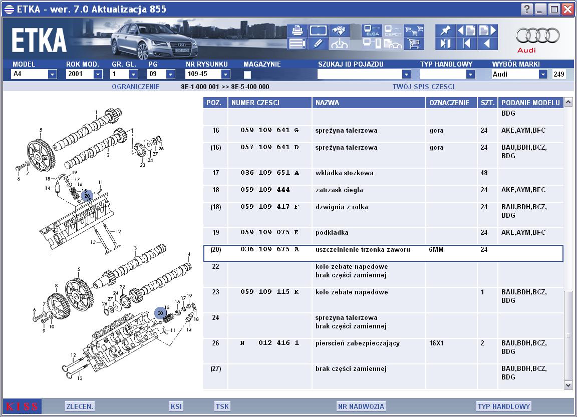

A przypadkiem nie jest to lewa i prawa ? U mnie w katalogu ze zdjęć tak wychodzi po tych numerach. Najlepiej krosować po numerze oryginału.

Uszczelki a nie uszczelniacze :facepalm: Faktem że gość pyta bez ładu i składu ale numery które podał gogle znają i to są uszczelki pokrywy.
To powinien pytać o uszczelki pokrywy rozrządu
to jest ori numer...Jakby co ...
059 198 025 cena ori zestawu około 120 zł
