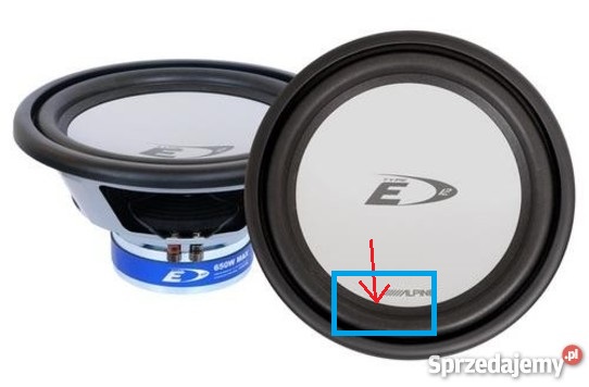

czy da radę skleić jakoś te elementy głośnika ?
Witam już długi okres posiadam u sibie w autkach subwoofer alpine tylko teraz ostatnio w moje ucho wpadło takie cos jak by malutkie pierdzenie mało słyszalne ale ja jednak słyszę i znalazłem miejsce w którym zawieszenie głośnika się odkleiło.Na zdjęciu poniżej jest głosnik taki jaki siedzi u mnie w skrzyni i zaznaczyłem na czerwono gdzie dokładnie się rozkleiło i na jakim odcinku jest to rozklejenie.
czy mozna to zkleic jakoś jeśli da się to jaki klej potrzebuję ?
Jeśli się tylko rozkleiło a nie ma dziury to można to podkleić są specjalne kleje do naprawy membran głośników.
Ja oddawałem swoje do wymiany całego zawieszenia membrany. Koszt ok. 35zł za głośnik.
Podkleilem zawieszenie piankowe Butaprenem w swoich JBLach, ale jeszcze nie sprawdzałem jak gra.
